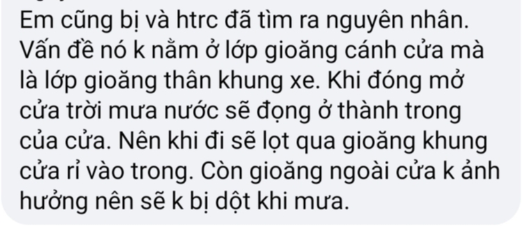

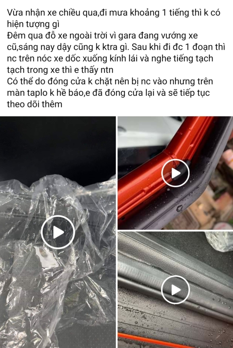

may a chủ xe mới lấy dzìa, chưa mún tháo nylon, coi cờ líp thấy đọng bãi nước trên nylon ghế trước + ron cửa, khung cửa xe tà lưa nước...
chắc do ráp mỏi tay quá, mà vẫn ko kịp giao
