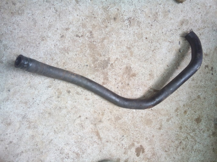

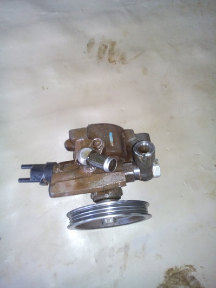

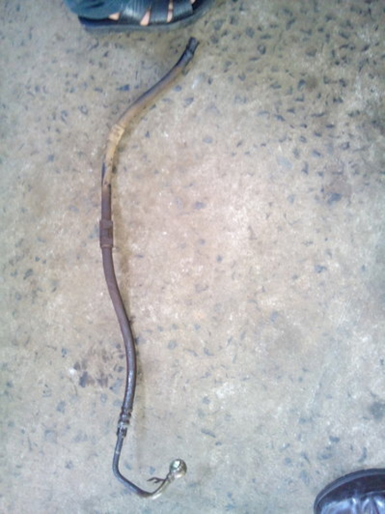

Bây giơ ko ai xài Na nữa đâu,họ lên cam 95-97 het rồi. Hôm bữa thay 02 ống dầu trơ lực này cho Na,làm vệ sinh bơm,thay 03 cài sin+ 01 phớt,bây giơ trơ luc hú qúa trời luôn,kết luận: tai ống trơ lực ko phải đô zin,em dang kiêm đo zin để thay ne cac bac.
