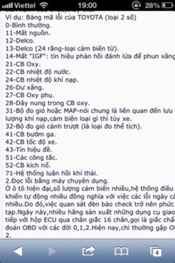

Vụ đọc lỗi và xoá lỗi bác tự làm cũng được! mở hộp diabox lúp 2 chân E1 và TE1, vào mở công tắc đọc lỗi đèn check engine trên dong ho theo bảng tra dưới đây
Toyota Corona 1992 - 1996 mắt híp đít bồng (Na béo )
Cách xoá lỗ: bật công tắc (không đề máy) , tháo cực âm accu trong 15giay, ( hoặc tháo cầu chì EFI) lắp lại nhìn thấy đèn check engine nhấp nháy liên tục => không còn lỗi, nếu tiếp tục đếm lỗi => hư cảm biến hoặc dây điện dẫn tín hiệu của cảm biến đó về ECU
