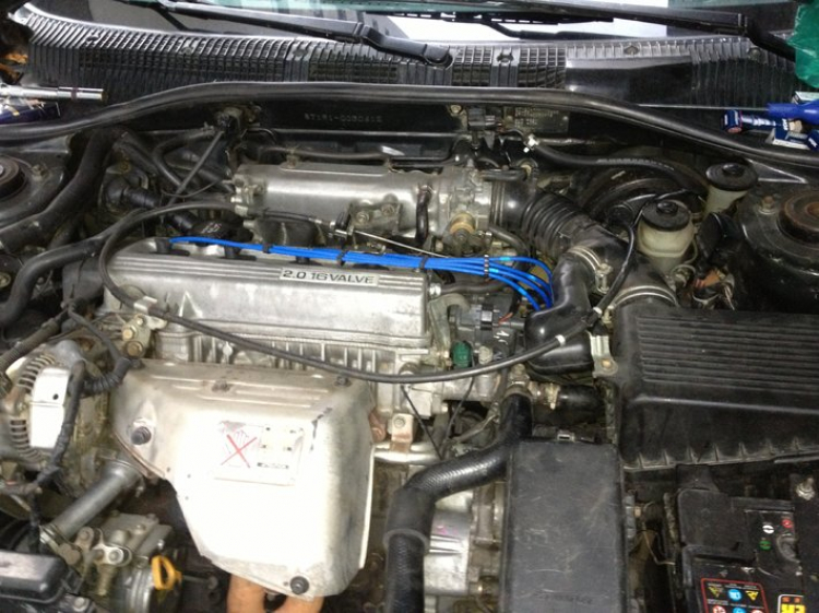

Mới đi 1 vòng gialai,lâm đồng,Daknong về tư nhien sang nay lấy xe ra đi, bật máy lạnh lên xe đuối máy là sao ta,hay là do xang 92, mà khi có máy lạnh đứng đen đo depa máy muốn lịm luôn, vu này là sao các cụ ơi. Help me
Không bậc AC thì có hiện tượng này không bác?
Chi khi nào bật AC mới bi bac Giao ui.ko bat Ac thì vivu. khi bat AC và máy lạnh số 2 máy yếu,có khi lim máy luôn.đi số 2 giật giật phải chêm ga mới tròn máy.
Bác vệ sinh lại phần bù ga máy lạnh! lưu ý jack ghim có bị lỏng hem?Chi khi nào bật AC mới bi bac Giao ui
Vị trí: nằm trên vách khoang máy, sau lưng máy số 1 nhìn thẳng từ đầu xe vào
Hihi cảm ơn bac Giao nhe,em lại dốt về máy lăm,bác làm ơn cho trót,up tâm hình vi tri và cái hình dang cục bù ga máy lạnh cho em với,thanks bacBác vệ sinh lại phần bù ga máy lạnh! lưu ý jack ghim có bị lỏng hem?

Cái máy số 1 là cái máy đầu tiên bên trái đếm sang phải, bác đứng ở đầu xe ngó vào, nhìn vào vách khoang máy có 1 cục nối dây diện và ống hơi nối vào cụm pô gió. Nằm cách dãy số khung xe (ST191xxxxxxxxxxxx) khoảng 1 tấc về bên tráiHihi cảm ơn bac Giao nhe,em lại dốt về máy lăm,bác làm ơn cho trót,up tâm hình vi tri và cái hình dang cục bù ga máy lạnh cho em với,thanks bac
