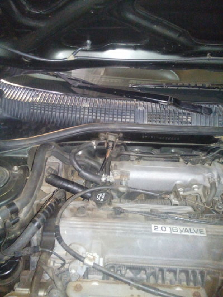

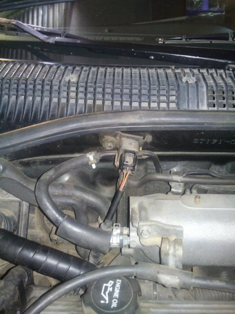

View attachment 172284 View attachment 172285
Cảm ơn bác Giao nhe,bây giơ tới em phá, ráng it bài cho đu 200 page bác ui,. Cục này đúng ko bac Giao,em thấy jack còn chắc chắn lăm,ko rung,ko lỏng,bây giơ tháo jack ra hay tháo con ôc ,tháo mấy cai ống xong mang cả cum ra ha bác
Bác tự kiểm tra từ dây điện, jack cắm, ống hơi ...đến cảm biến vacum! Nếu k có vấn đề gì thì để yên đó lắp lại! nếu bịnh còn thì kiểm tới dù ổn áp, hay máy nén (block lạnh) mà mấy cái này đi garage nhe bác! kakaka
Reactions: ngchdung27
em cạy mãi nó không ra,em chẳng thèm làm nữa, mai tính dắt đi gara. tức mình vào đề máy nổ ,bật công tắc AC bật máy lạnh lên aaaaaa nó lại bù ga ngon lành bác Giao ui,chơi mấy xe cũ này đau đầu thiệt đó bác. có cái này ko biết là tốt hay xấu nè. cái quat nhỏ và to làm mát ket nước hay động cơ gì đó, em bật máy lạnh là cả 02 cùng chạy,thằng nhỏ chạy một tý rồi tắt ,rồi lại chạy,nhìn nó cứ tắt mở liên tục mà đau lòng.thằng to nó chạy êm ru đều đều, được một lúc nó tăng tốc độ và gầm lên điếc cả tai một tý thôi nó lai chạy em ru cứ nhũ vậy liên tục.xe em đứng 1 chỗ nổ máy.
Chuyện AC: chắc lỏng dây jack gim rồi !!! lúc bác giật không ra chắc nó "ăn điện" lại. kaka.
