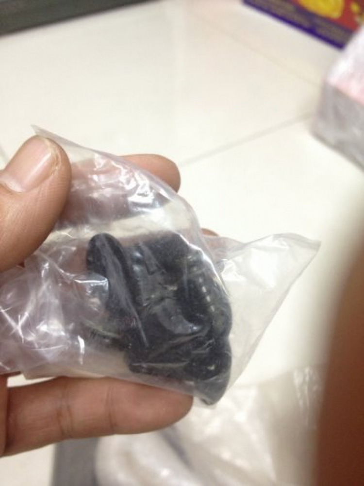

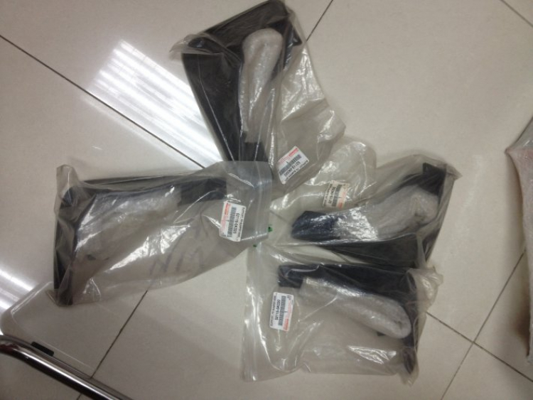

Đầu tư bộ chắn bùn 200usd lúc trước bác Dũng k dám mua nè! hôm nay sale off 1,5trieu, em lụm cho V2 cũ luôn
Toyota Corona 1992 - 1996 mắt híp đít bồng (Na béo )
Có tắc kê nhựa và vít zin kèm theo
Tính ra ngang giá với hàng 2nd của Camry 92-96 thôi (350K/cai)!
