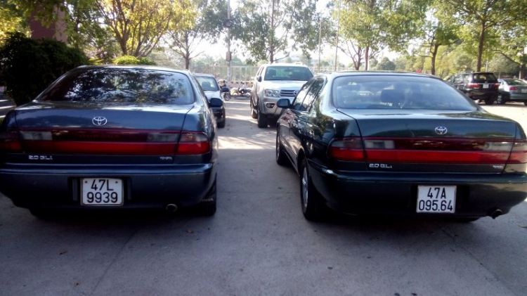

đít em Na nhìn sướng thiệt. không biết trong hội mình có ai bán lại ko ah. vì e ko biết xem xe nên có gì nhờ các bạn chỉ giùm
