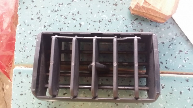

Mấy cái cửa gió bị lỏng chốt, em đã xử lý. Đưa lên cho a,e nào cần.

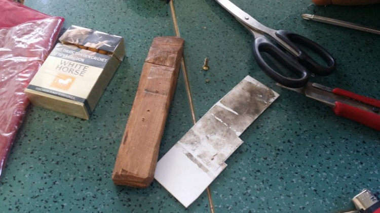

Đồ và dụng cụ để xử lý: kéo, dao rọc giấy, đinh vít, 1 miếng nhựa cắt ra từ chai dầu gội đầu (bản quyền của bác camly88trang).

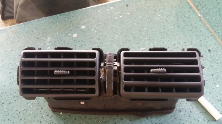

Tháo mặt dưỡng, gỡ họng gió cho dễ làm. Cắt miếng nhựa theo chiều dài của cửa gió. Dùi lỗ theo khoảng cách các lá cửa gió.
Hoàn chỉnh, gần giống như zin. Đồ nội thất của na khó tìm, như bác giao nói. Đành khắc phục tạm. Trong quá trình tháo mặt dưỡng, vệ sinh bên trong luôn. Dơ kinh khủng.
