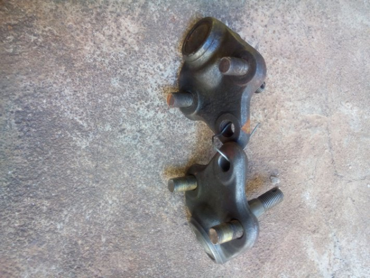

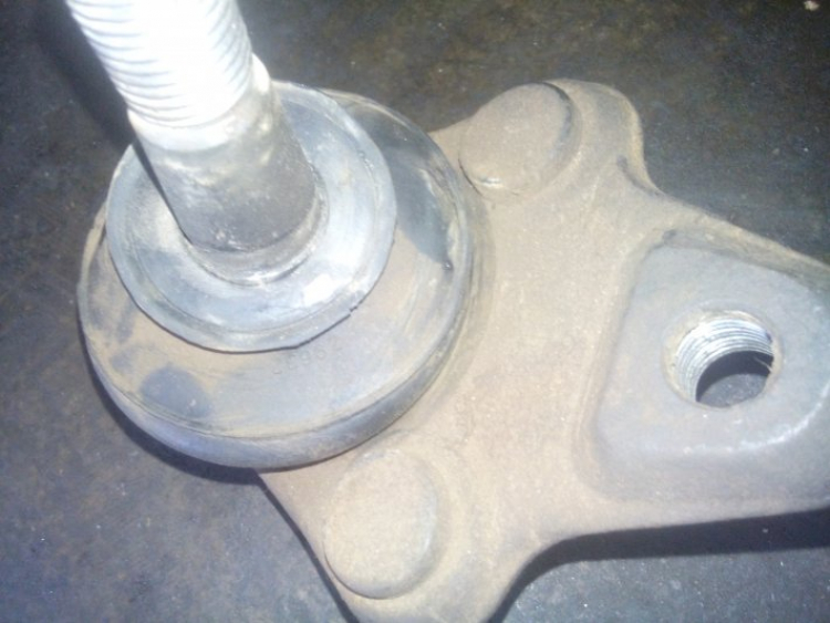

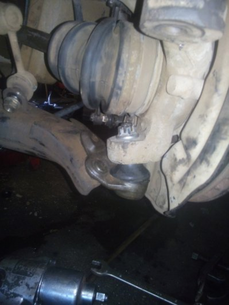

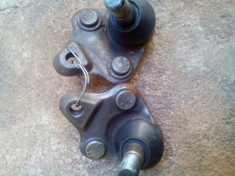

Rotuyn trụ hỏng,quay tròn nên khi chạy 49km/h bánh xe lắc lắc, thay mới vào êm,ngon
cái cũ
thay mới
Trước đây ko biết rotuyn trụ bị rơ, khi đâu xe 2 bánh thẳng thì volang xỉa 1 bên,thay rotuyn xong tay lái chuẩn.
