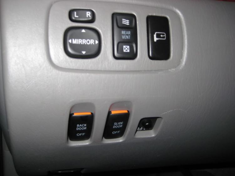

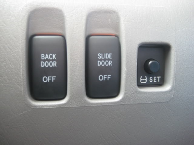

Em ko biết xe bác Form mới ( 2010-13 ) hay cũ ( 2007-10 ) Nhưng bác cứ kiểm tra lại cái công tắc " SLIDE DOOR OFF " này nhé ( Em ko có hình xe 2011 nên bác coi tạm hình xe 2007 nó cũng giống giống nhau thôi ! ) - Thấy màu cam là đang " ON " ->Auto đóng mở , Ấn vô mất màu cam là " OFF " -> đóng mở bằng tay !Thienmadaythi nói:Ai biết chỉ dùm Minh nha .
Cái Sienna của mình đời 2010 . Mấy hôm trước cửa điện bên phải nút điêu khiển phía trên nóc xe . Hôm nay , tự dưng nó bị hỏng luôn cả 2 cửa điện luôn . Hoàn toàn không tự động ( không tự động khi Mình kéo cửa luôn ) mà phải kéo bằng tay để mở .
Các bro nổ biết cách sửa hay biết ở đâu sửa làm ơn chỉ cho Mình nha . Cám ơn nhiều.
Nếu bác kiểm tra cái này mà ko tác dụng thì báo em em chỉ ... tiếp nữa !
