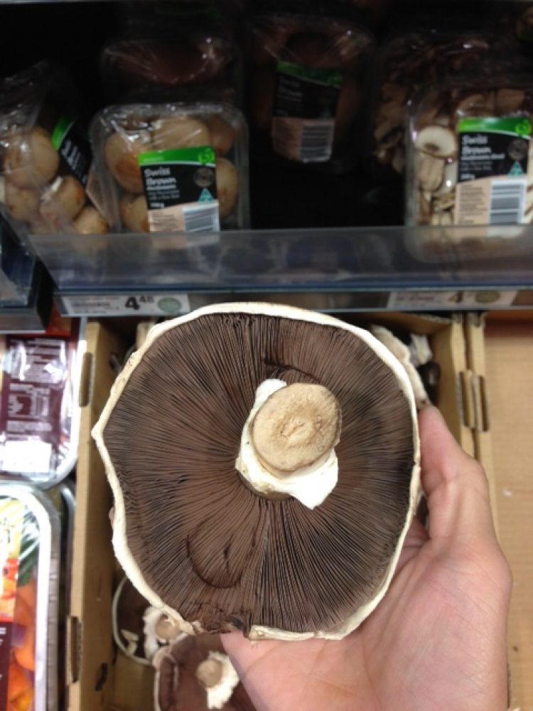

Xứ mình nhiệt đới. Nếu trồng đươc nấm này thì giá nó khủng nhưng phải trồng phòng lạnh, đây, hình nó đây

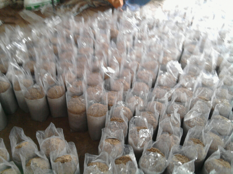

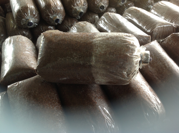

3. Làm luống hoăc vô bịch cơ chất
4. Cấy giống
Đây là 4 bước cơ bản, nhưng mà mỗi bước có 1 kỹ thuật riêng cho từng giống nấm. Cái này dài dòng em sẽ post sau. Em trình bày sơ sơ về vốn và phương tiện làm. Em trình bày cách làm nấm trồng trong nhà, (vì nếu trồng ở ngoài ruộng thì em không có thời gian mặc dù trồng ở ruộng chi phí rẻ hơn nhưng phụ thuộc nhiều vào thời tiết va chỉ có thể trồng đươc 1 loại nấm là nấm rơm)

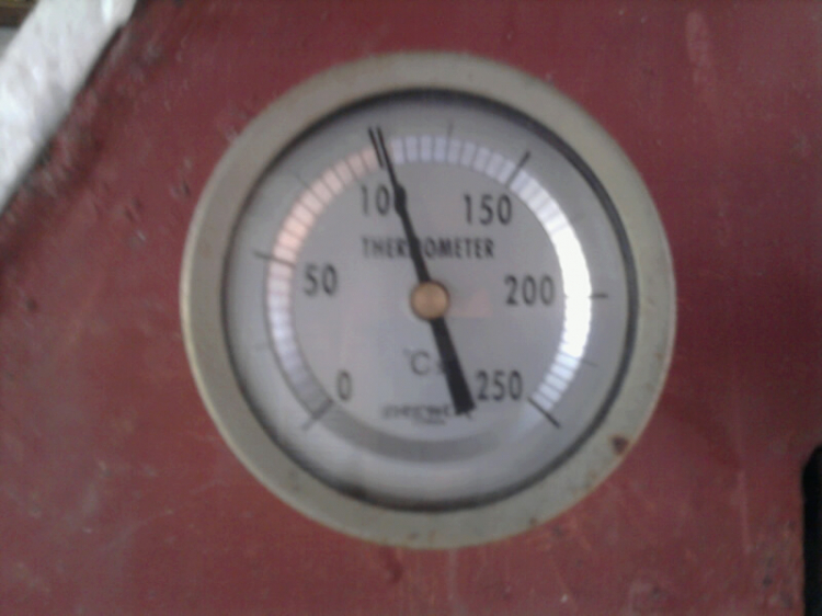

2. Lò hấp và bộ comple của nó bao gồm nhiệt kế, áp kế ( cỡ 3-5 ap), 1 xả áp nếu thấy cần thiêt, kệ chất phôi.

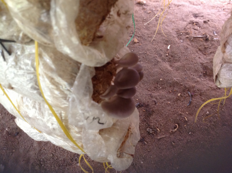

Em hiên đang giữ 5 loại bào ngư(1 trắng, 1 tím, 3 xám ) và 1 nấm rơm, đang làm 1 số linh chi bán tết nhưng làm trễ quá không kịp tết rồi. Đã từng làm qua vân chi nay không làm nữa tại nó lâu ra quá.
