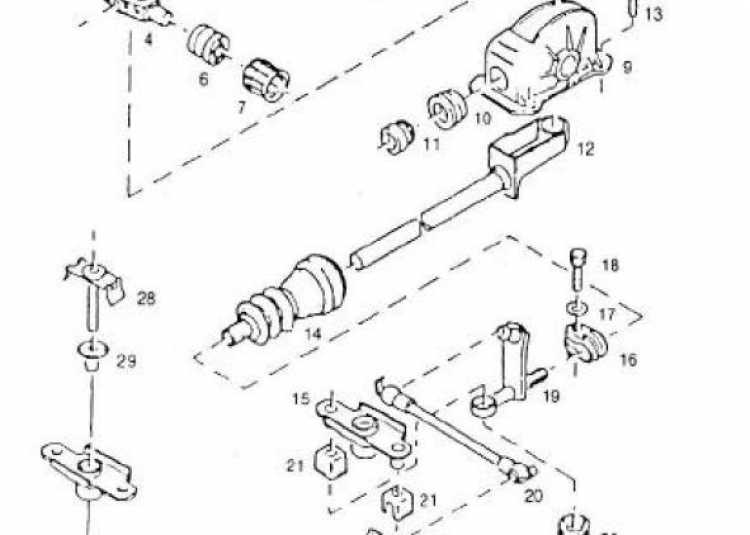

Re: RE: Trong này còn bao nhiêu bác yêu Cielo
Nguyên nhân tuột số có thể là:
- Phe gài các bánh răng bị lỏng, vỡ... => Tháo ra kiểm tra, thay thế nếu cần thiết;
- Các bánh răng bị mòn quá, gây rơ lỏng, khi chạy nhanh sẽ rung mạnh và tuột, phải thay;
- Cơ cấu càng đi số bị méo, cong... dẫn đến đi số ko vào hết => Tháo ra chỉnh cho chuẩn;
- Do lắp càng đi số chưa chuẩn => tháo ra chỉnh cho chuẩn.
Bác đọc sơ qua tài liệu về lỗi trượt số của xe em nhé:
Trước hết bác cần kiểm tra cơ cấu đi số bên ngoài cái đã, dễ nhất là chỉnh lại tay số (tháo bù loong cùm chỗ cần đi số rồi chỉnh), xem hình dưới, chỉnh cái chỗ khu vực đánh số 16, 17, 18 đó bác:
nếu bên ngoài đã tốt rồi thì sẽ phải hạ hộp số rã ra kiểm tra bên trong.
Xe em là Espero, gần giống Cielo, em chưa bung số 4 ra xem, nhưng trước hay bị tuột số 5, đã thay bánh răng lồng số 5, giờ thì ngon rồi.vanloibmt nói:xe em chạy cứ vào số 4 chạy là hay bị bung số lắm không biết bị có nặng không các bác các số khác chạy vẫn bình thường các bác ạ
