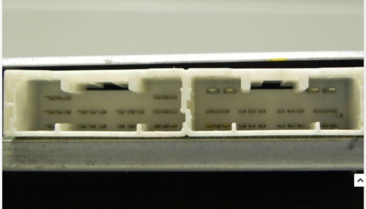

E thử thôi xong tắt đi luôn .mà e đợi nốt mấy mắt cảm biến về xong e lại alua nhờ a đấy ..
cái vụ tìm zắc cắm f54, f55 là thất bại rồi , có khi phải cắm dây điện trực tiếp vào ecu thôi a
Em xem kỹ cho đúng số Part No. của 2 cái giắc rồi lấy 2 số Part No. đó liên hệ với chi Nhàn nhé ! Chị Nhàn có Công ty Mẹ ngoài Hà Nội : 09177389támchín

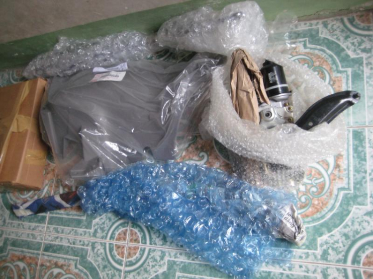

Tin thêm nữa : Sau 3 tháng tìm kiếm trên mạng theo yêu cầu và " áp lực " của 1 ông bạn già , em đã về đủ món để chuẩn bị lắp Cốp sau auto cho 1 em Sienna 2008 nè :3dchientrung: :

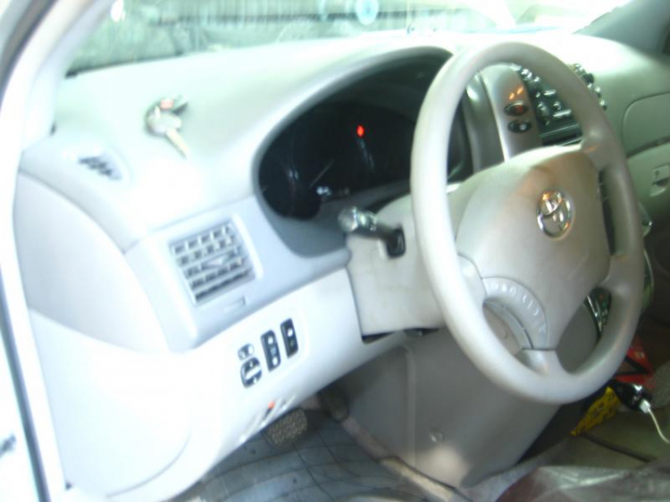

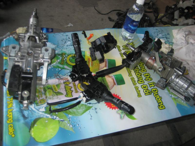

Hum nay lại 1 em Sienna nữa của 1 Oser gốc ... KFC chịu hỗng nỗi cái cột volang chỉnh điện của xe em nên đã bằng mọi giá phải lên " đời " nè hehe !!! :)
Xe đang nằm ở Phương Phát để chỉnh bát gắn Cột volang auto :
Tự hào là chiếc TOYOTA SIENNA LE duy nhất VN lắp và độ nhiều đồ chơi !

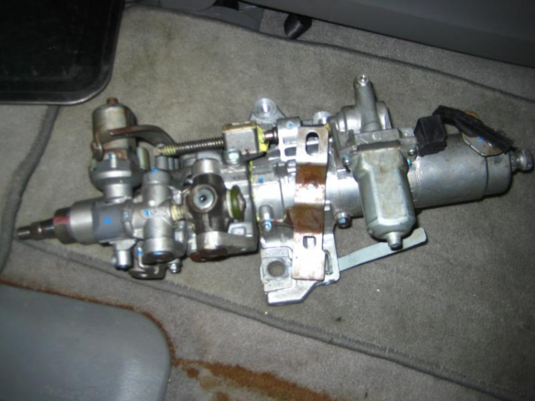

Bộ cột Vo lăng chỉnh điện 4 hướng + tự động nâng cao khi tắt máy xe và hạ volang có nhớ vị trí khi mở điện xe : :):rolleyes:
Kết hợp đổi 2 cần Công tắc Đèn + Ctắc gạt nước từ ốm sang mập lun !!!:p
Nếu cha Chieucuong & Taomaylanh chịu khó lưu hình thì em sẽ cập nhật bổ xung mấy tấm lắp ráp và gắn START/STOP sau nhen ! ;)

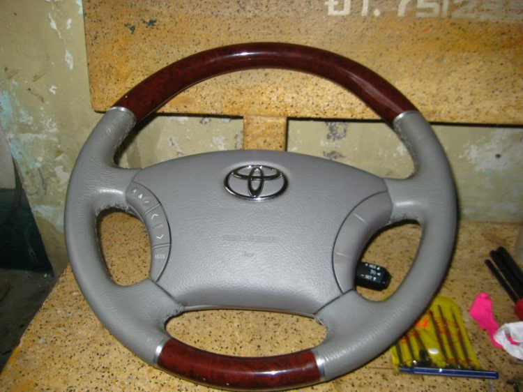

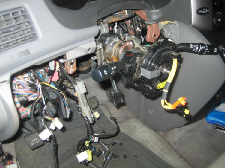

Đã chỉnh phần cơ khí xong , giờ tới phần Điện :( :

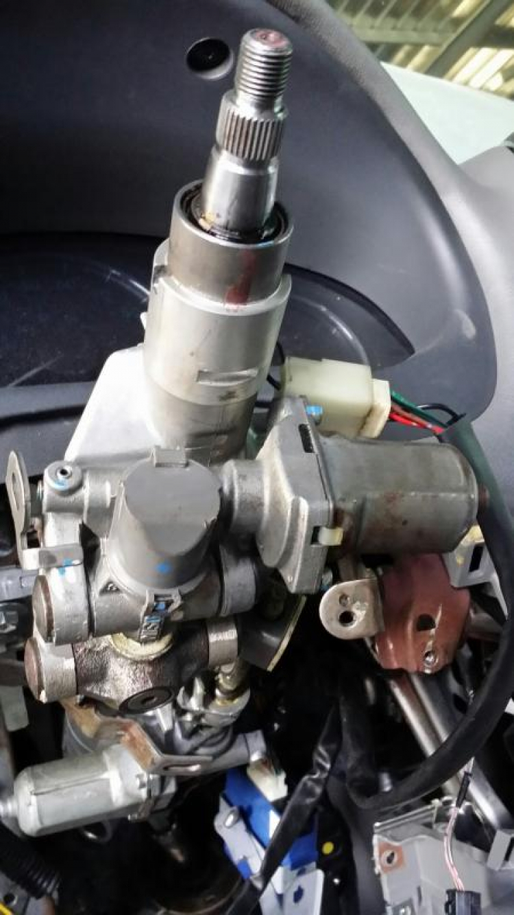

Cột volang cơ của tất cả Sienna như vầy đây :

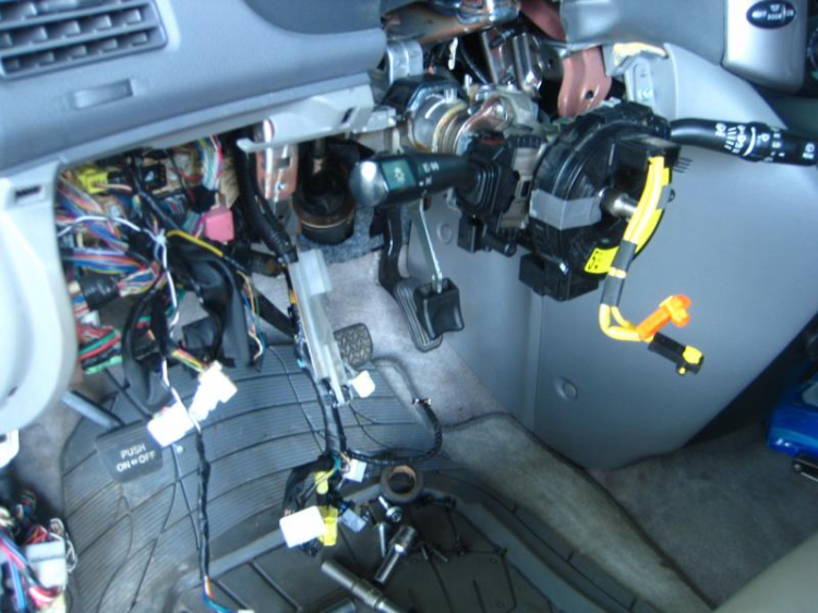

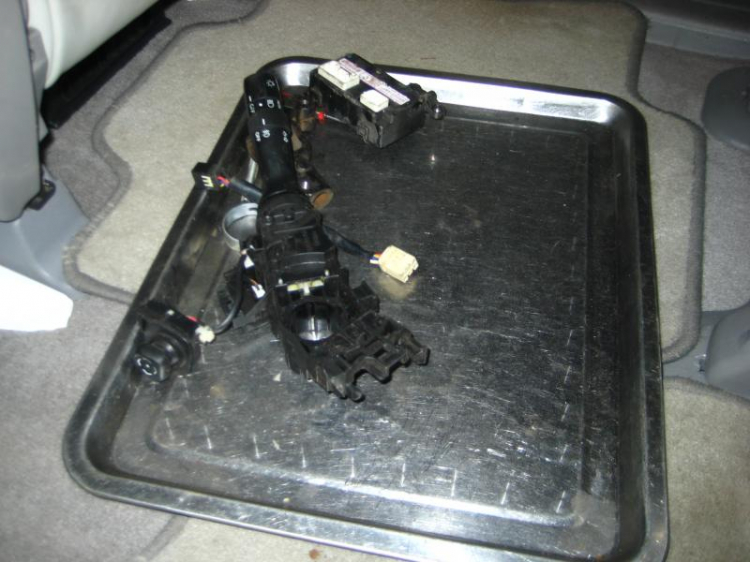

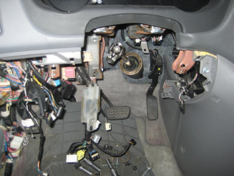

Gỡ ra hết :

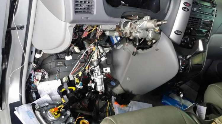

Chuẩn bị đi dây và gắn bộ Auto ( Lexus - bên trái ) vô :
- Nhưng vì xài 2 Ctắc Volang loại mập nên phải thay cuộn Cáp Volang và thay Volang Sienna 2012 luôn trong khi bộ Volang và Airbag 2012 còn đang nằm bên ... Mỹ :p:eek: nên em đànnh phải cho mượn bộ Volang cũ của em để xài tạm qua ngày , hehe ;) !
