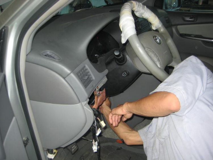

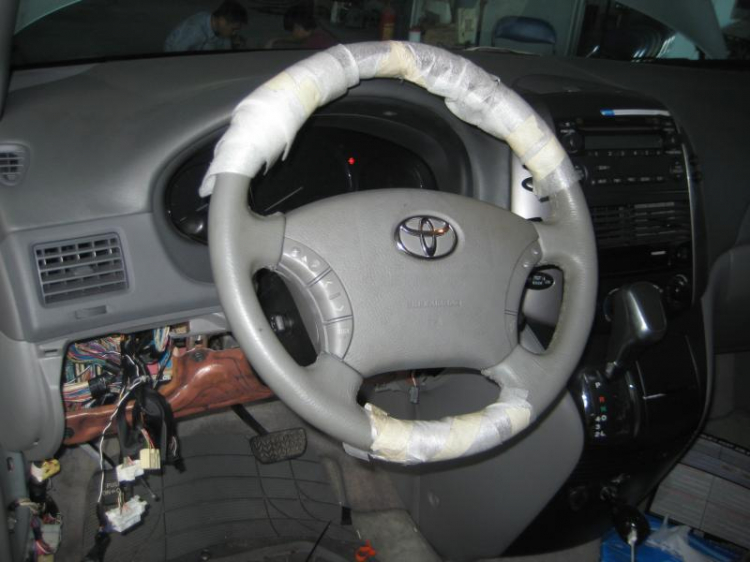

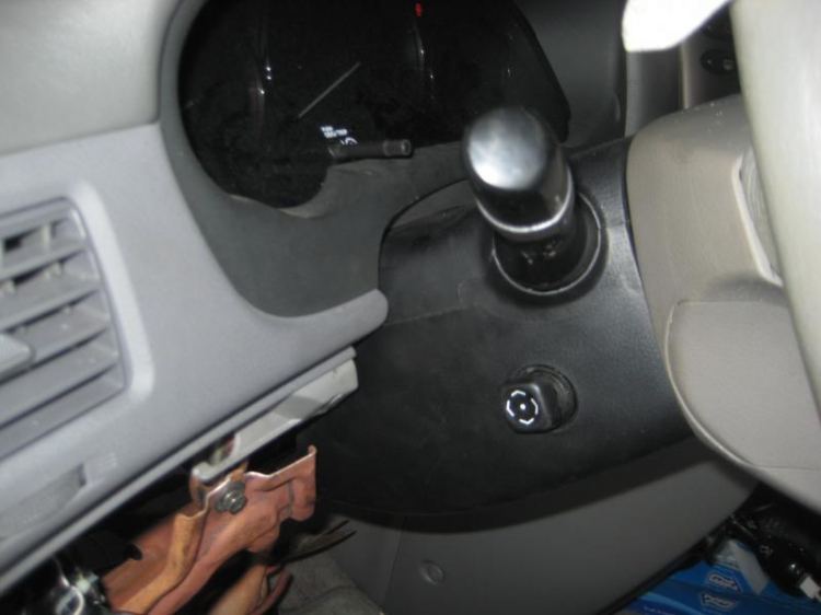

Đây ! em có thêm mấy tấm hình và Clip nữa :
Đang gắn START/STOP bởi Đôi bàn tay búp ... chuối của bác Taomaylanh nhé :eek::D:):
Tự hào là chiếc TOYOTA SIENNA LE duy nhất VN lắp và độ nhiều đồ chơi !
Gắn xài tạm vì Volang- Airbag 2012 chưa về ...
... nên dùng Volang cũ của em cho mượn !;)
Công tắc đèn & gạt nước mập dùng cho đời sau - Thấy nút chỉnh điện Volang 4 hướng chưaaaaaa ! :p-

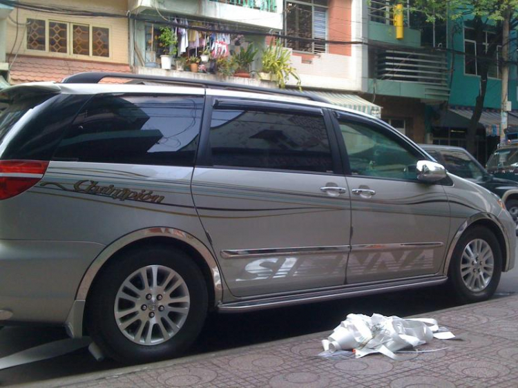

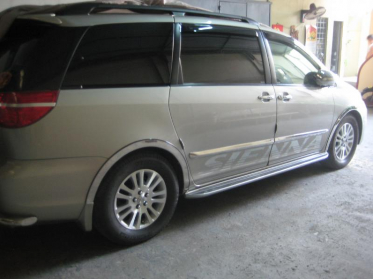

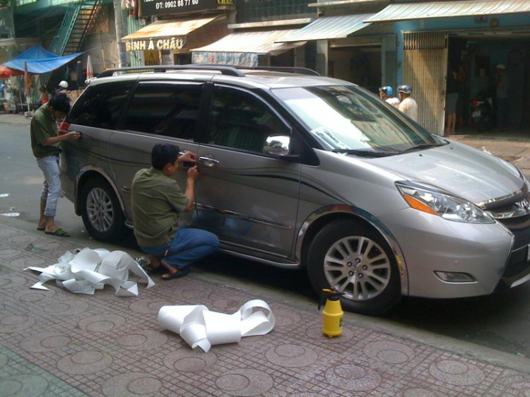

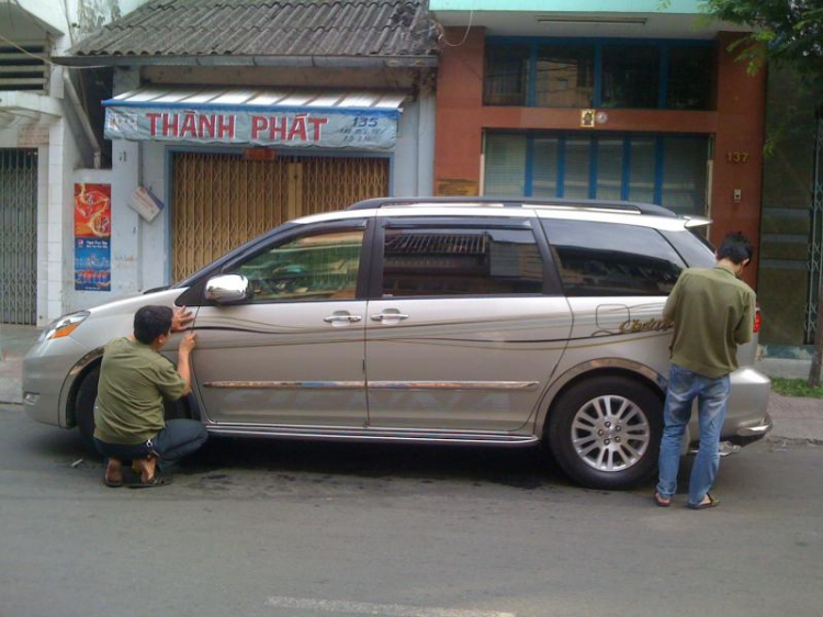

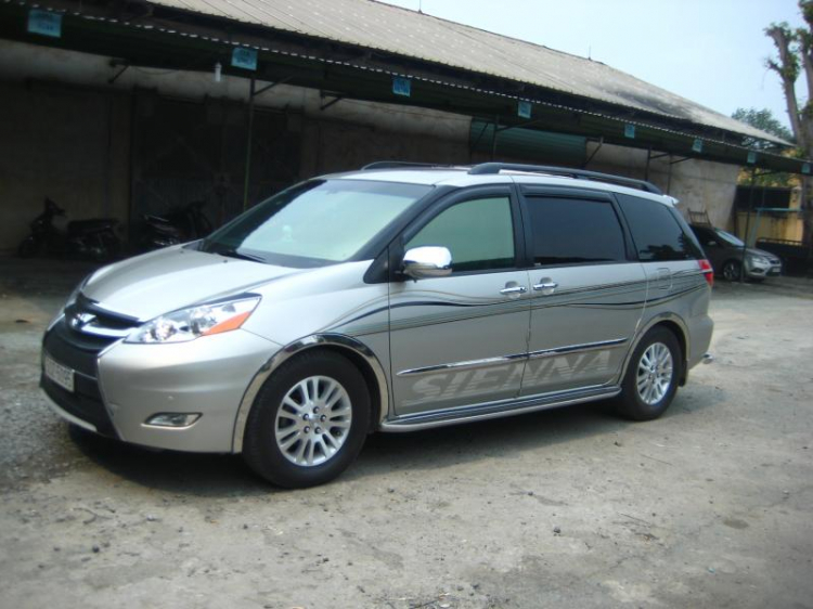

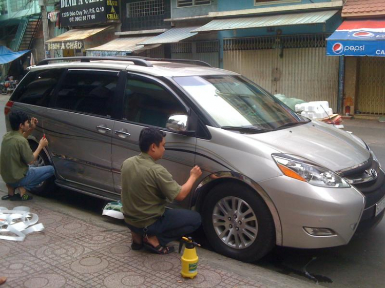

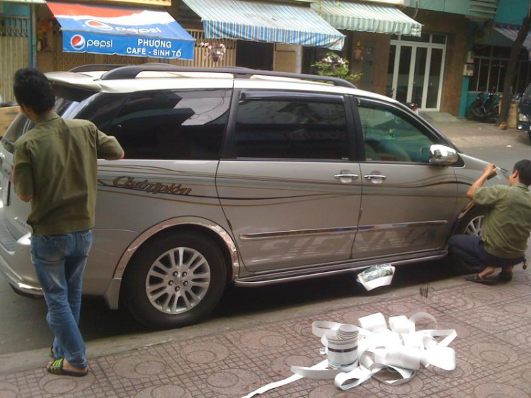

WAWWW ! Mấy bác xúi em độ de đậu như LS460 hay Led Audi thì mấy Hãng nó thủ tiêu em chết á hehe ! Sức người có hạn thui bác ui :(:p ! Trình em chỉ tới đây là cạn rùi nhe các bác :
Trước xài tem này bị ném đá nhiều quá !
...nên đành lên đời 2015 lun haha :3danbanh:
Mẫu tem do Chieucuong Design ( hình như copy trên mạng :3dcuoi::p )
...còn em PS lại !
nhưng thấy cái chữ ko hợp
Nên tháo bỏ ... và nghĩ mãi , mãi về cái chữ ... hum sau đem xe đi in , dán lại hehe :(;)

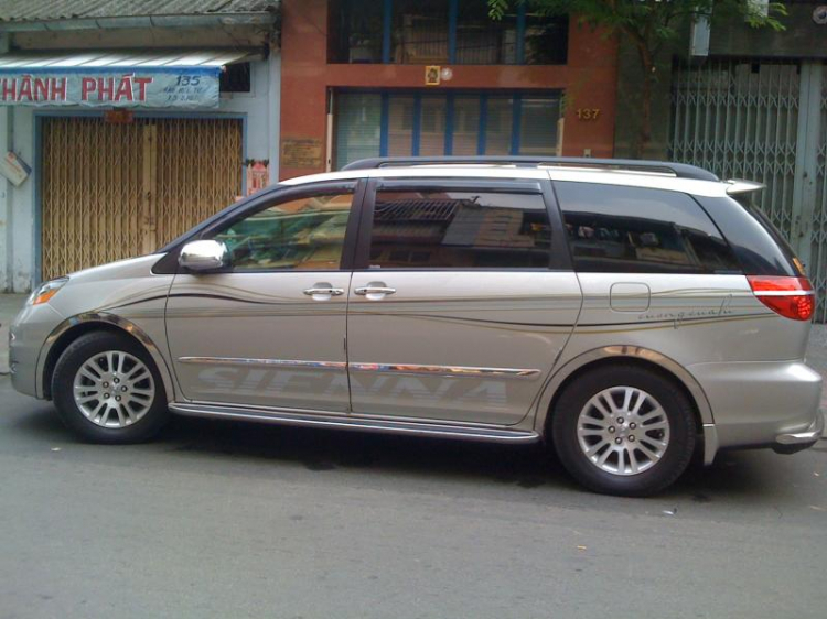

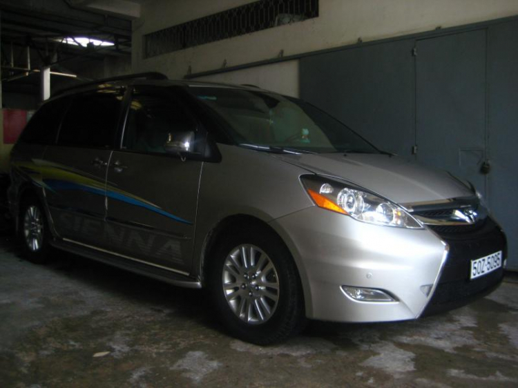

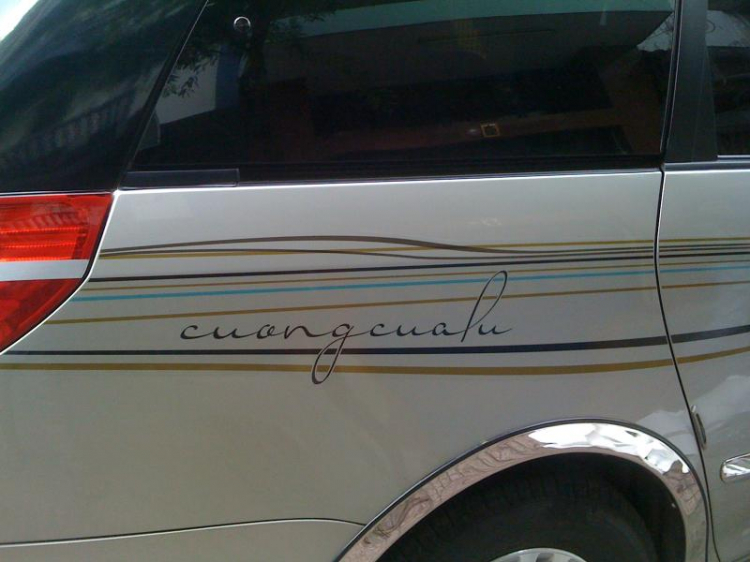

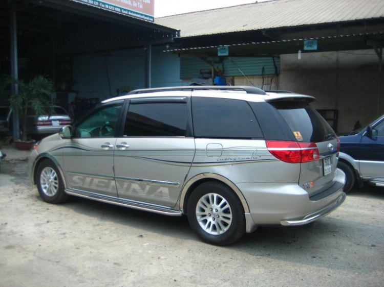

1 đêm ko ngủ :( và sáng ra ... Lại in , lại dán ...
Nhưng chữ gì vậy ???:confused:
Các bác đọc được hénnn ;)
Chưa chịu , phải thêm cái ... mụn ruồi nữa nhe haha :cool:

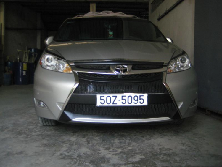

Cái môi dưới là của Leminh nha ! nhìn thấy hơi lệch ko fải lỗi em nha mà tại cái ... ánh sáng đoá !!! Thực ra em thích cái môi dưới của Camry 2013-14 hơn , chắc sẽ có chỉnh sửa đây hehe !:(
Rùi đó , Tổng thể tuyp 2015 của em có nhiu đó thui hè , ai có ném đá thì ném lun đi á !!! :)

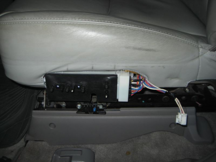

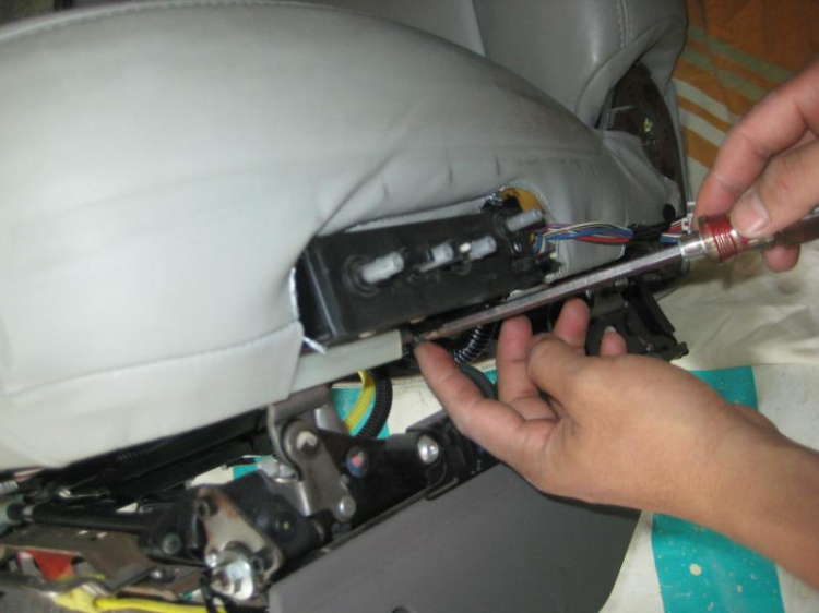

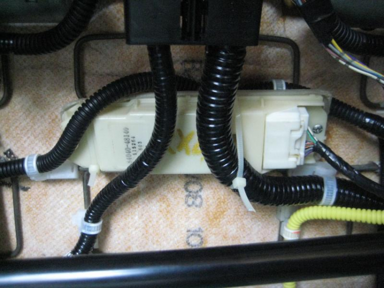

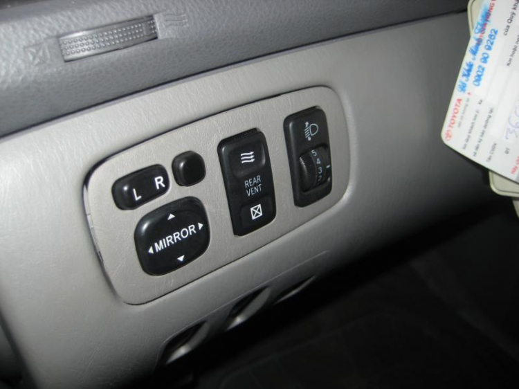

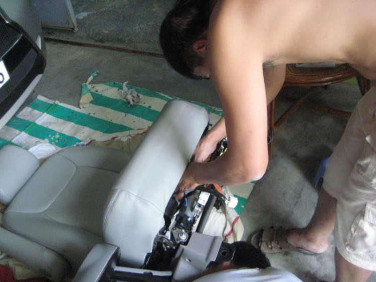

Sẵn chỗ em cách xưởng may của TÁM MAY NỆM có mấy trăm mét nên trước khi đi bọc lại toàn bộ nội thất thì Chủ xe ghé vô em nửa buổi làm cái này :

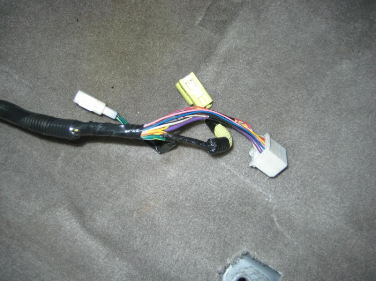

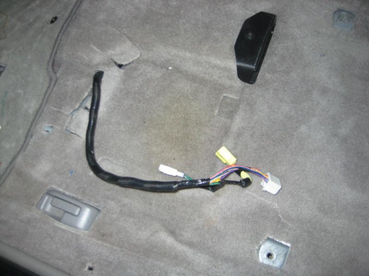

Tháo ghế Tài ra , dây zin nè :

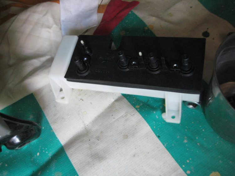

Công tắc manual nè :

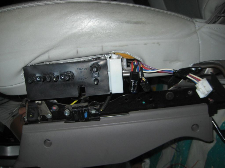

Công tắc mạch ECU nhớ 2 vị trí nè
thay vô :
Hoàn thiện phần Công tắc - dây dẫn :
Đi lại đường điện gầm ghế :
Đi thêm dây mà nhìn vẫn zin wá he ;) !!!

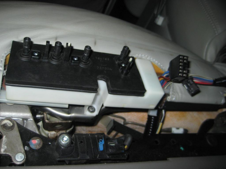

Hộp giải mã nhớ ghế MPX :
Sẵn làm thêm luôn bộ chỉnh đèn ( Nâng hạ Fa , Cos ) bằng công tắc :
Tóm cái Clip lại nhé :oops: :
