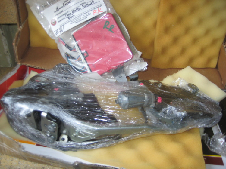

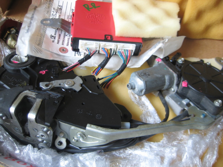

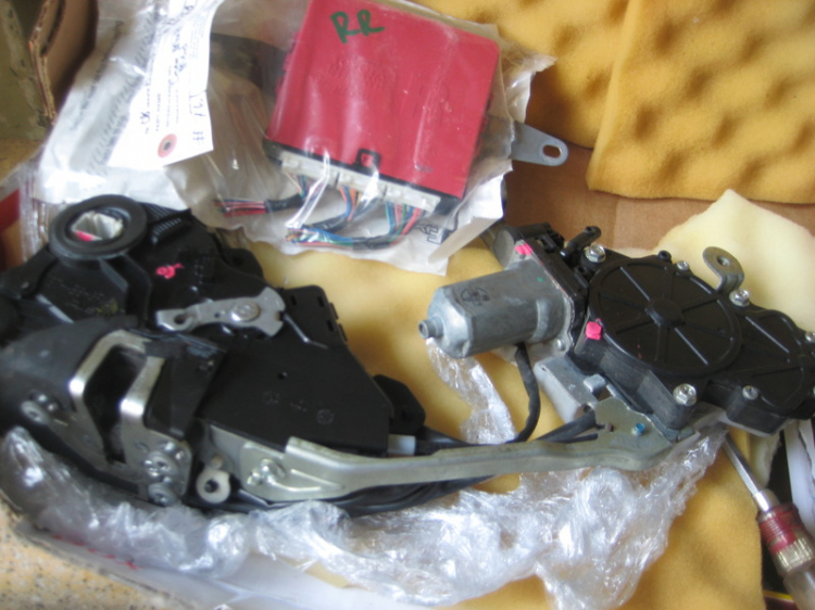

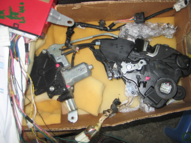

Cuối cùng hàng cũng về tới tay :
Em mua được bộ lock hít cửa Tài xế LS460 để làm " chuột bạch " vì Sienna em đã có 2 cửa trượt & cốp Auto rùi , chỉ còn 2 cửa trước chưa " hít " thôi !

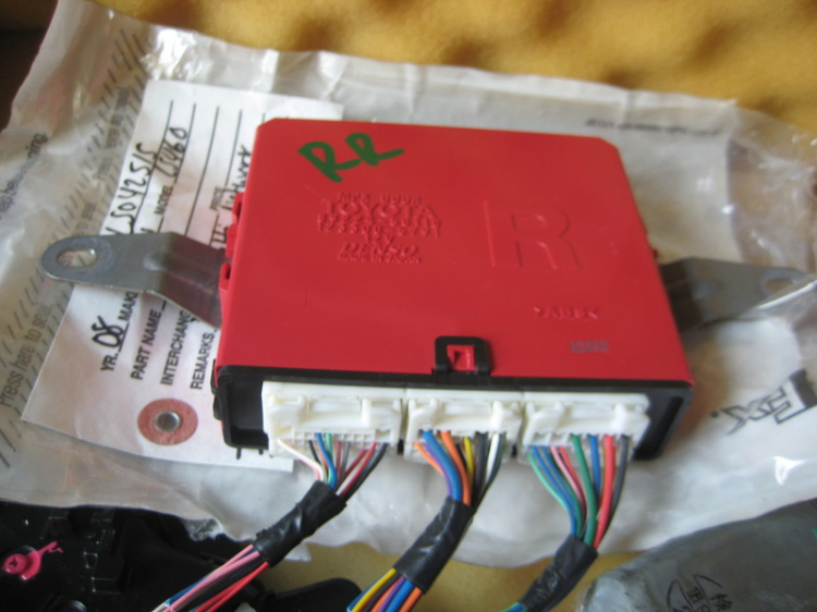

Bộ lock trên gồm 1 hộp lock + 1 motor kéo ngàm khóa lock được gắn liên kết thành 1 khối ! Như vậy chưa đủ , phải thêm 1 hộp khiển ( Door ECU ) nữa nha ! Nhìn thấy 1 mớ giắc - dây mấy chục sợi ở cái hộp là đủ ... đánh tan " mơ ước cửa hít Zin " của mọi người rùi đúng ko hahaha !!!
Cái hộp ghi RR là gì vại !? Right Rear ( hộp cửa sau bên fải ) - Nhưng đang cần độ cửa trước bên trái mà ??? Haha vậy đó ! Ngâm cứu kỹ sơ đồ rùi , tiết kiệm xèng nữa ( vì hộp cửa trước nó bán mắc gấp 2,3 lần hộp cửa sau do nhiều chức năng hơn - nhưng mấy cái đó Em đâu cần đâu ) nên mua đồ chéo cẳng vậy đó đc ko !!!

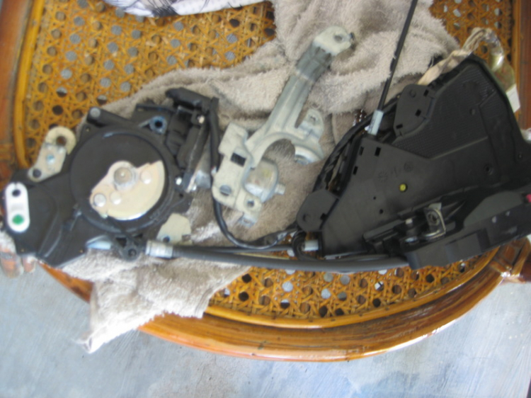

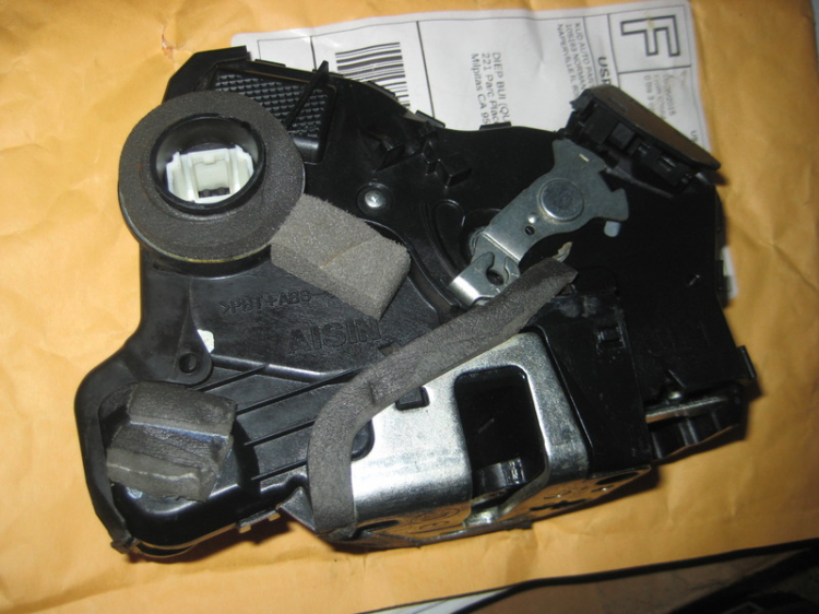

Vì đã xem hình trên mạng rất kỹ ( zậy mà thực tế thì ko có điềukiện đo đạc kích thước ) và nhờ may mắn hãng TOY ưu ái nên bộ khóa có vị trí 3 con vít định vị khe lock & lỗ cắm giắc điện trùng nhau giữa 2 xe :
... nên cửa xe em ko bị chỉnh sửa gì ngoại trừ khoan 1 lỗ nhỏ giữ bộ motor hít lock

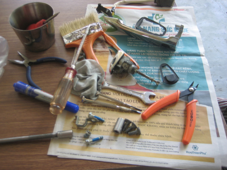

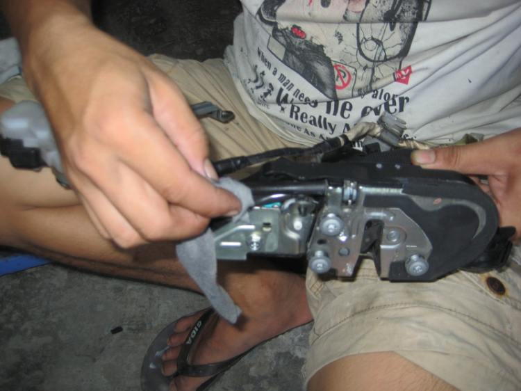

Nhưng để lắp đc bộ lock hít vô cửa chắc gọn , ko bị kẹt khóa , ko bị cấn tấm kiếng cửa khi nâng lên hạ xuống em phải chỉnh sửa lại cây đẩy lock của tay nắm ngoài ... :
Bộ lock zin xe em tháo ... bỏ ! :
Bộ lock zin mới chỉnh lại bộ gá ... chờ ráp :

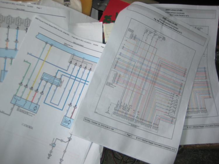

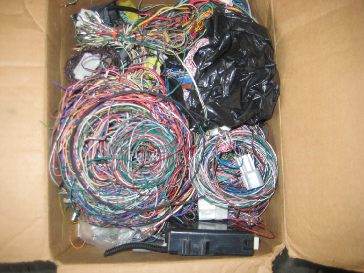

Nói chung nhìn hộp có mớ dây điện thì ông nào cũng ngán nên hok ai giám độ là vậy , hehe ! Nhưng em thì quen rùi nên chỉ koi như là " món ăn có nhiều gia vị " mà thui !
Dĩ nhiên với em độ hàng Hãng thì phải có sơ đồ điện . Vừa phải dùng sơ đồ Sienna + sơ đồ LS460 để chia , đấu dây cho phù hợp - đúng chức năng & ... chạy được hahaha :

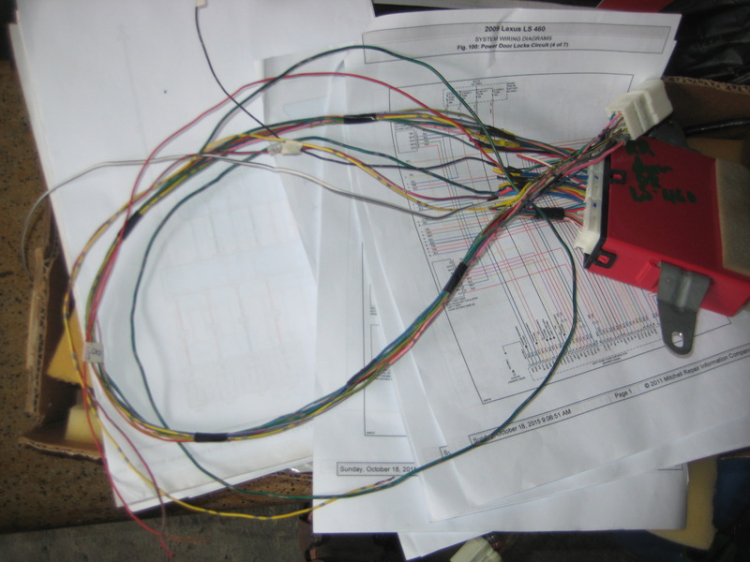

Nhìn sơ đồ trong hình trên chi chít gần 50 sợi dây các bác có thấy ngộp ko ??? . Đừng lo ! Em ko dùng hết đâu , chỉ chưừng ... 20 sợi thôi nên đống dây dười đây là quá dư lun !!!
Đây ! Có nhiu đây là tạm đủ xài gòi hí hí !

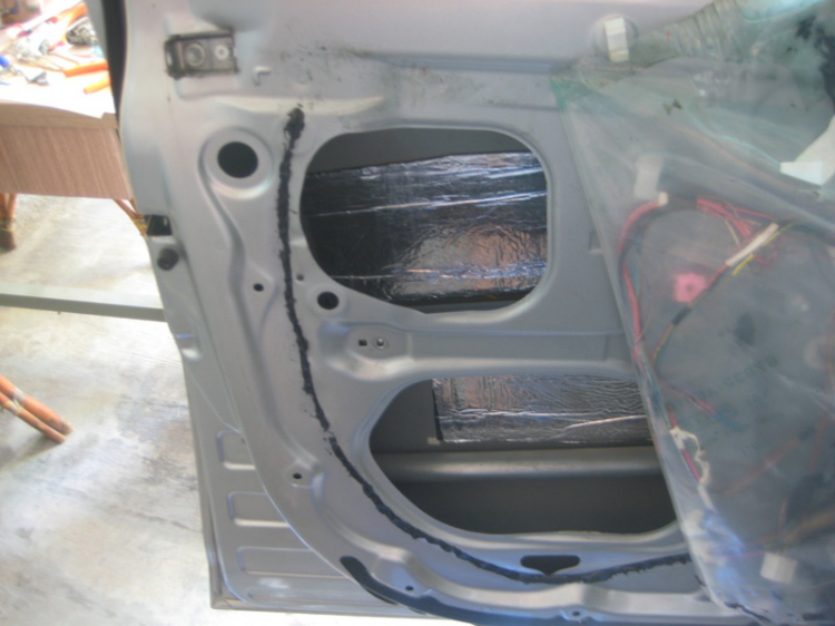

Mở hốc cửa , tháo lock zin Sienna ra ...
... quăng ... ! :3danbanh:
