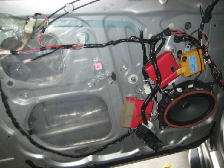

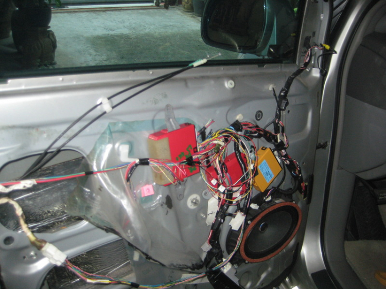

Lấy bộ lock hít đã chỉnh lại nhằm lắp ăn khớp với khung cửa Sienna :
Tự hào là chiếc TOYOTA SIENNA LE duy nhất VN lắp và độ nhiều đồ chơi !
Cài dây - lắp hộp ecu ...
... hoàn chỉnh ! Dây đi rất gọn , rất zin , nhưng còn hộp thì ... híc híc ! 3 cái hộp cho 3 chức năng !!!??? :p
Các bác thông cảm cho em với ! Em rất mún gom vô chỉ 1 hộp thôi nhưng đành bất lực vì em xài 3 hộp của 3 dòng LEXUS khác nhau ( RX350 , IS350 , LS460 ): 1 hộp de cụp kiếng - 1 hộp nhớ ghế 3 vị trí & 1 hộp cho cửa hít !!! ;)
Rồi công việc đã hoàn thành mỹ mãn ! Tặng các bác 1 clip kiểm tra món độ nhé ! Clip hoàn chỉnh mấy bữa nữa em sẽ up lại hầu các bác ah :
Xem clip hơi khó hình dung nên mong các bác fải vửa koi vừa lắng nghe âm thanh tiếng lock tự hít mới cảm nhận đc nhe !!! o_O
