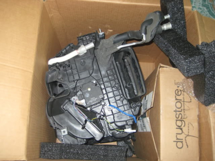

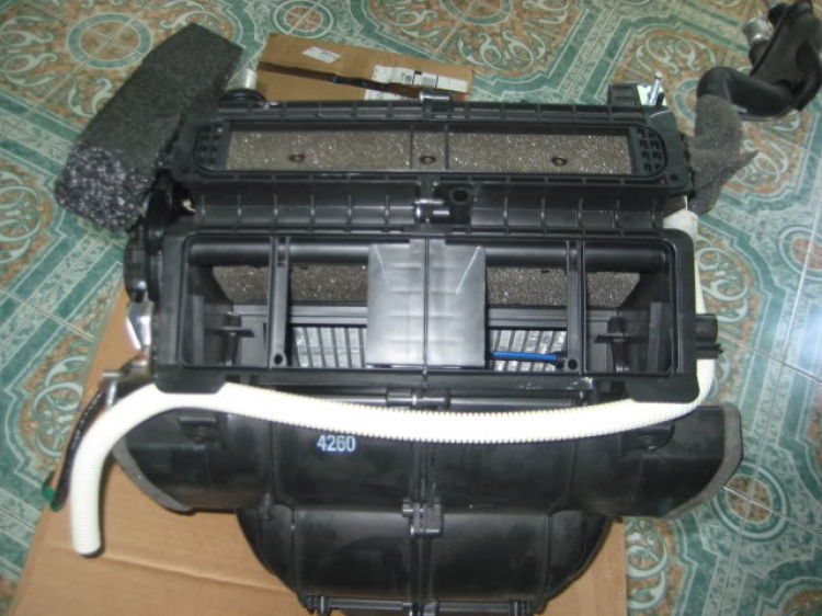

Vậy cái đó là cái gì ??? ... cái này !:
Tự hào là chiếc TOYOTA SIENNA LE duy nhất VN lắp và độ nhiều đồ chơi !

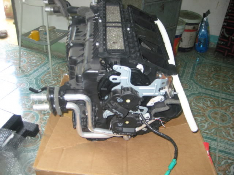

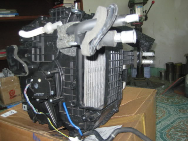

" Nguyên con " hộp lạnh trước trong xe của Sienna Limited 06 với giàn lạnh, ống lạnh còn sáng choang màu nhôm
Còn đầy đủ cả các motor đóng mở các ngăn gió :
Nguyên cái bộ này chú em em mua được và cả phí gửi về TP cho em với cái giá ... trên trời !!! Đố các bác biết bao nhiêu ??? 300USD

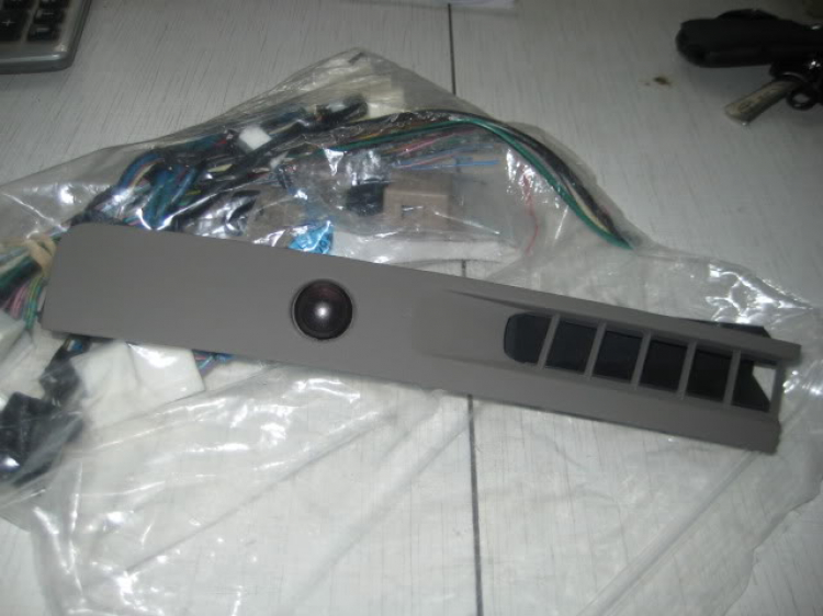

Lại được thêm cả cái gì nữa nè ??? Cái này cũng là hàng độc đóa :

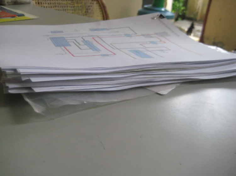

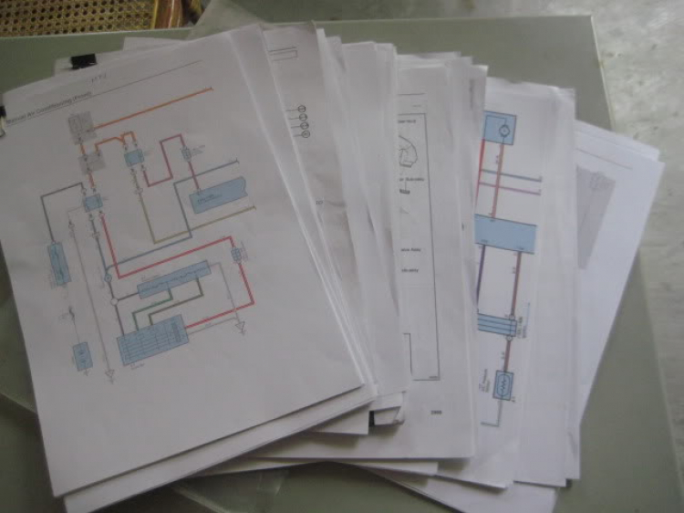

Ặc ặc ! Tranh thủ sáng nay Học sinh thi ĐH đường đông, sợ kẹt xe ko dám ra đường nên em ngồi máy up tiếp !
Mất mấy lần ghé Phương Điện tử để tư vấn và khi 1 trong 3 đợt " Hàng " đã về tay em thì với đống tài liệu gần 200 trang này ... !( Ko tính đống tài liệu độ mấy món trước đâu nha ! )
Sơ đồ điện của ALLDATA có hình dễ coi, dễ hiểu ...

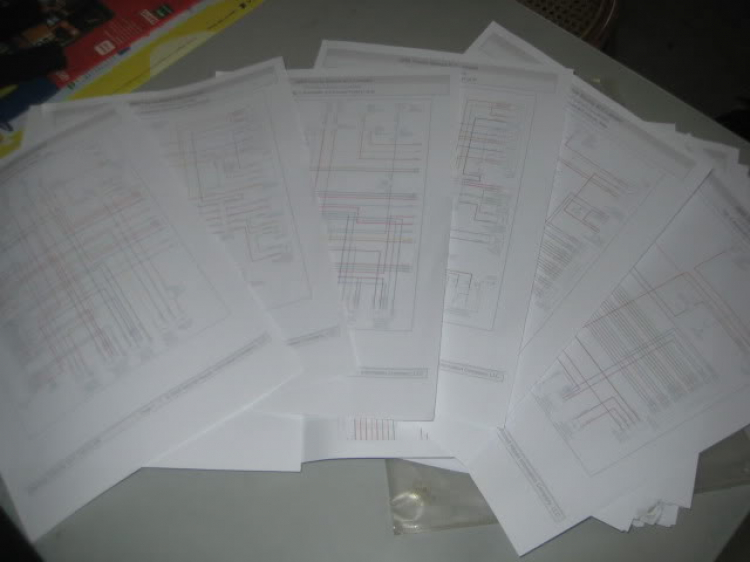

... nhưng đồ hình dây điện ko rộng và ko chính xác lắm

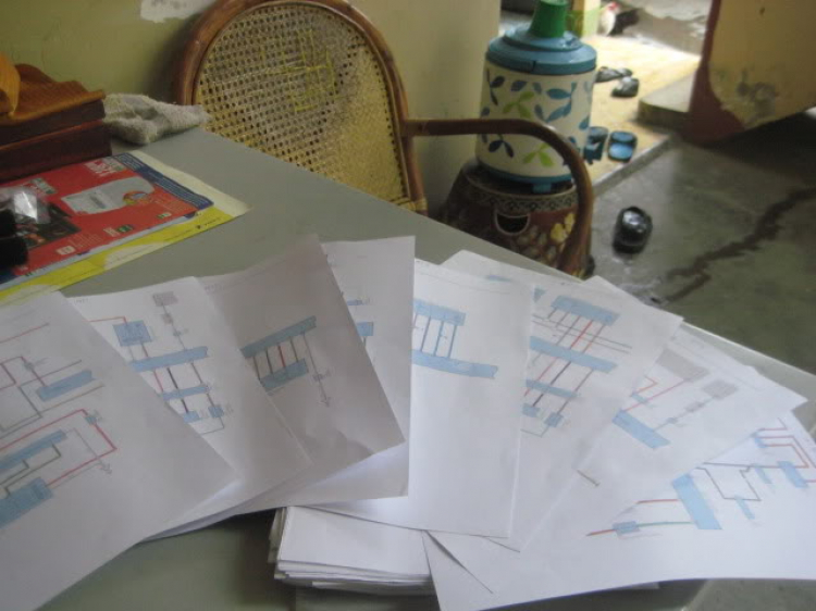

Còn của ONDEMAND thì mô tả liên kết rộng hơn, chính xác hơn nhưng ko có hình do vậy con mắt phải " kỹ thuật " chút mới coi được !

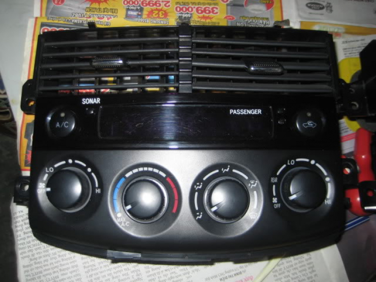

Em nói sơ về giàn lạnh Sienna thế này :
Bản LE ( của em ) có kết cấu thông thường ( với các nút vặn cơ ) cho 2 giàn lạnh trước và sau , muốn tăng giảm lạnh thì phải tăng giảm tốc độ quạt gió thôi !

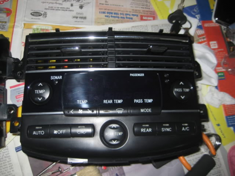

Còn bản Limited thì tự động hoàn toàn khi mình chỉnh nhiệt độ theo ý muốn hoặc chỉnh riêng từng chế độ ( nóng hay lạnh tùy ý ) cho phía tài xế riêng, phía lơ riêng và phía sau riêng nữa ( 3 vùng độc lập )
Đó là cái mà em muốn để trang bị lại cho " vợ bé " em ! hehehe !
P/S : Các bác lưu ý là cái bộ Auto này khác cái bộ em up hình ở mấy trang trước nhe ! Bộ trước cũng của Limited nhưng đời 2004 Ko ráp được nên em phải mua lại bộ này 2007 ! ( Mua mới hãng giá gần 2200USD http://www.toyodiy.com/pa...SL20L-PFAQKA_8715.html ) Em mua nhiu ? đố các bác biết ?

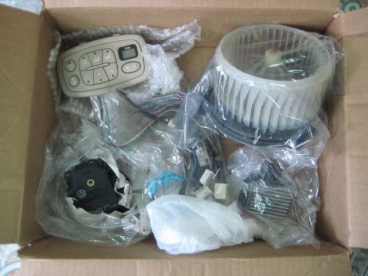

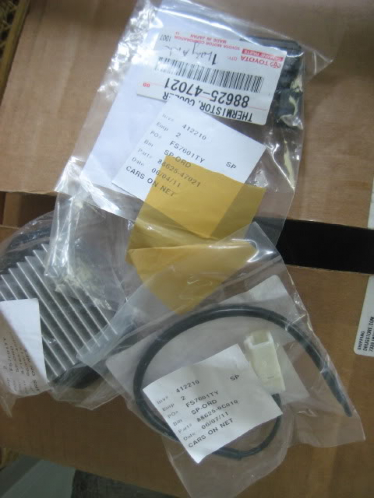

Vì là Auto nên giàn lạnh trước sau cần rất nhiều cảm biến nhiệt độ và cảm biến gió , . Mấy món cậu em gởi về chưa đủ nên em đành ... bấm bụng mua hãng do Bác Nhàn - C.O.N mua về từ Mỹ cho em ( Đây là chuyến thứ 2 ) - Rất cám ơn Bác Nhàn !

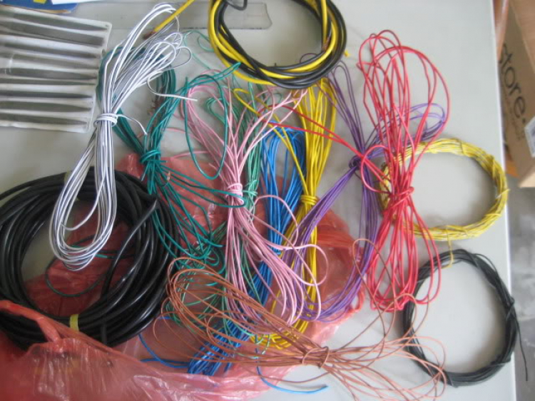

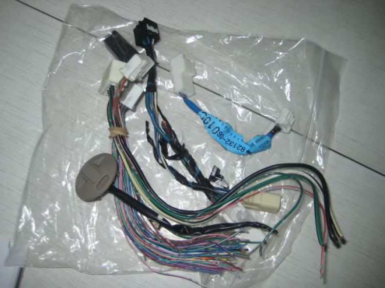

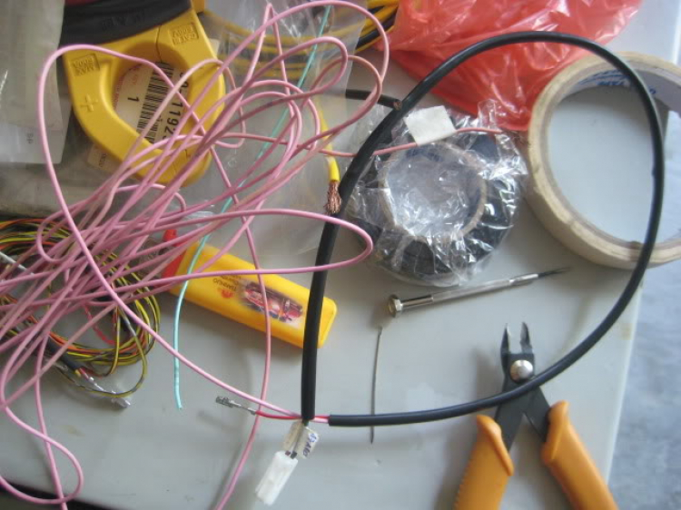

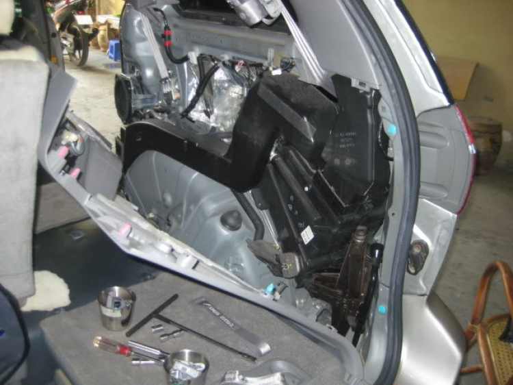

Phóng ra chợ Tân Thành mua mớ dây điện xe hơi ( Japan - mới ) đủ các màu về và ...
... độ dây - giắc đơn giản phía sau trước và ...

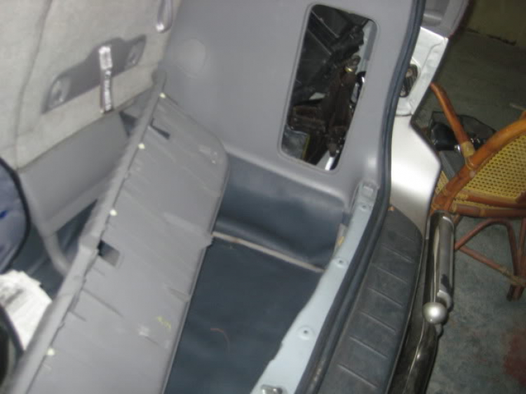

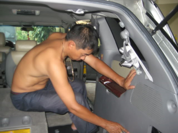

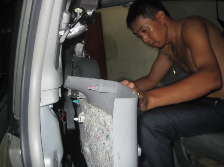

... a lê ... mở banh hết ốp hông sau ra nào :
Chỉ mình em làm để ko bi trầy xước mặt nhựa ! Thằng lính thấy ngứa mắt nên nó bắn trộm em vài tấm ! hí hí !
Từ từ giật ra nhé :
Lộ hàng rồi ... !

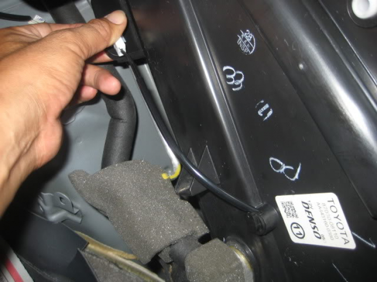

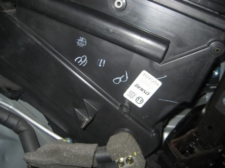

Bắt đầu dùng " dao kéo " híc híc :

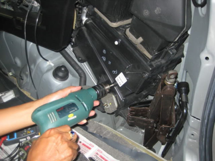

Hộp lạnh sau có bộ giàn nóng , lạnh bên trong em liền ...
... khoan lỗ !?

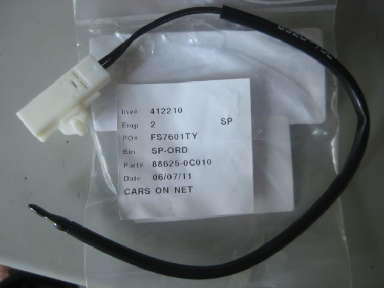

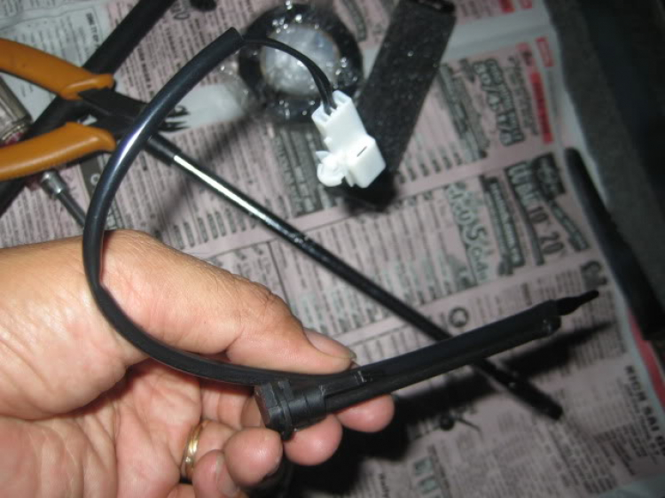

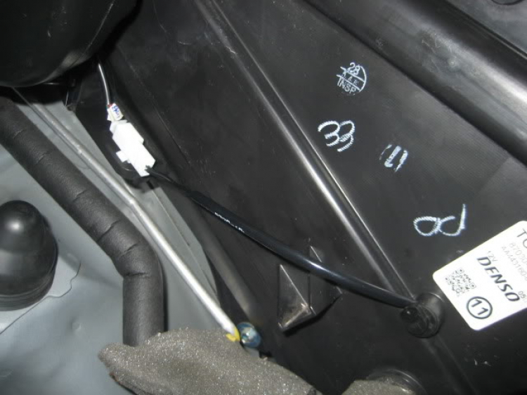

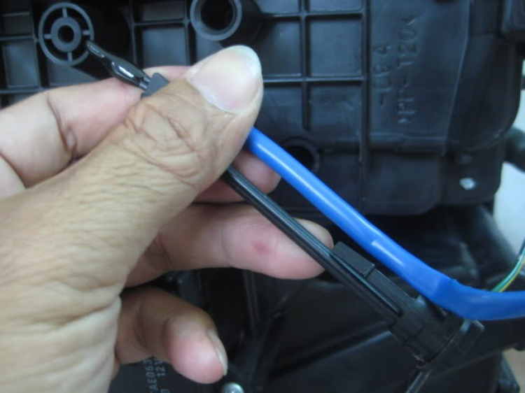

Trong hộp lạnh trước mua về có cảm biến nhiệt nhưng ko phù hợp em tận dụng gỡ lấy thanh kẹp cảm biến :
Bóc tem con cảm biến nhiệt sau ...
Gắn vô thanh kẹp và ...
từ từ đưa vô ... " vợ 2 " ! phê gòi !

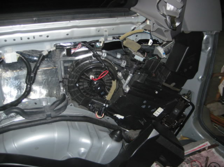

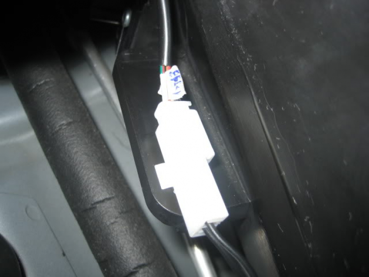

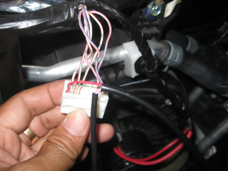

Gắn giắc , đấu dây ! Tất cả dây em đi đều dán ghi chú lưu lại
Đảm bảo thợ sửa xe mở ra sẽ ko biết em độ vì làm chuẩn mực như trong hãng
Kể cả các đầu mối nối vô hệ thống đều sử dụng kim ghim zin chứ ko cắt nối dây cuốn băng keo tè le !
Xong cảm biến hộp lạnh ! Tiếp đến là ...
