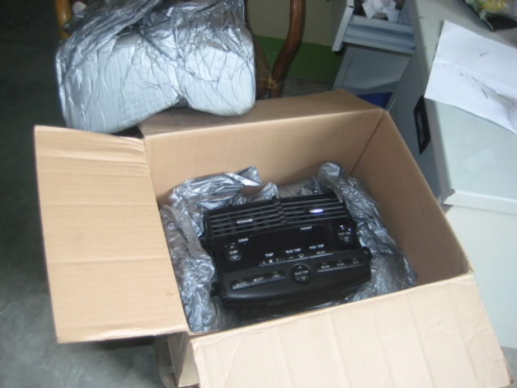

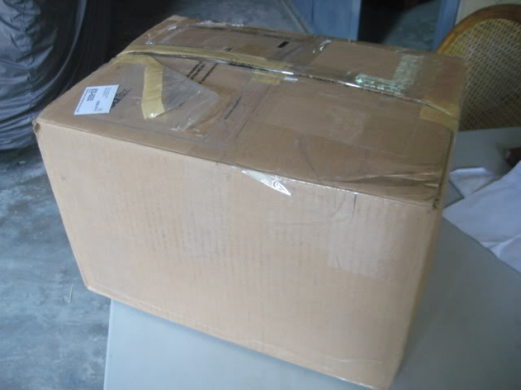

Cũng 1 thùng tổ chảng ( nặng 1,5kg ) nhưng toàn mút xốp và ẩn mình trong đó là bộ khiển trung tâm Auto 2007 mua hãng 2200$ đúng ko ???
Tự hào là chiếc TOYOTA SIENNA LE duy nhất VN lắp và độ nhiều đồ chơi !
Không !!! Em đã đố các bác ở trang 41 - giờ trả lới luôn là mua trên Ebay tồn phí chỉ có ... 200$

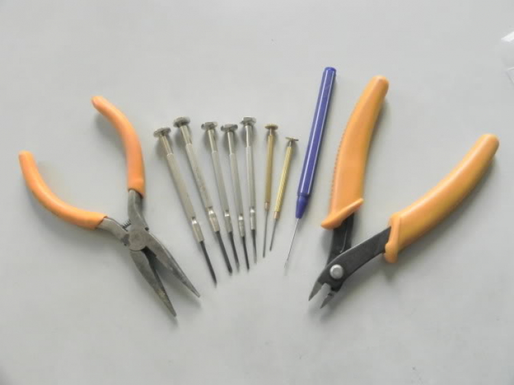

Đồ nghề chuyên " trị " tất cả các loại giắc :
Đồ nghề phụ trợ :

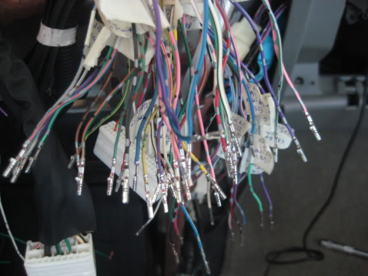

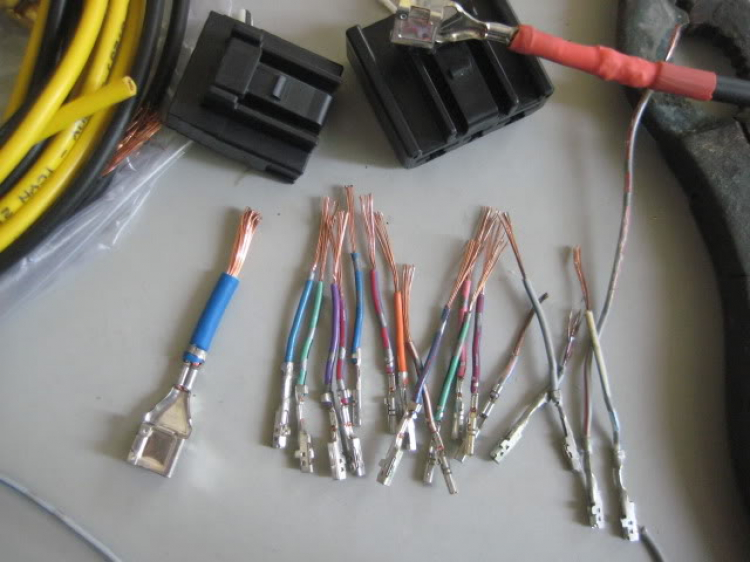

Các ghim cần đấu thêm em tuốt sẵn như dây chuyền CN ! hehe ! Sau đó chỉ cần dò kí hiệu và đấu nối :
Một rừng dây và ghim !!!

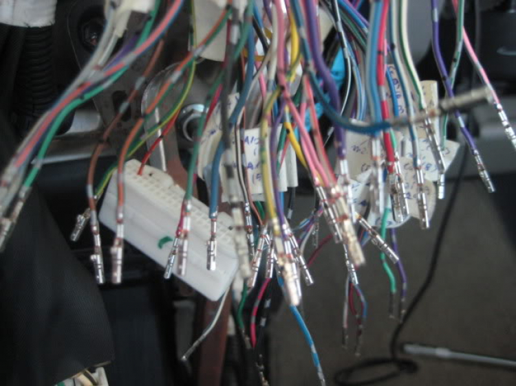

Gần 80 đầu ghim rã ra hết chuẩn bị đấu lại vô mấy ổ giắc theo đúng sơ đồ của bộ Auto ! ẶC ặc nhìn đám rừng này mà tối em ngủ mớ thấy toàn dây điện xanh đỏ tím vàng bay bay ko hà !

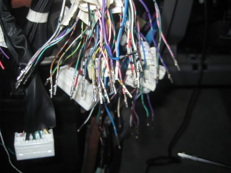

Giờ chỉ còn công việc nhàn hạ nhưng khá tỉ mỉ ! Gắn dây vô giắc cho đúng vị trí nhaaaa ! ... Xong rồi nè :

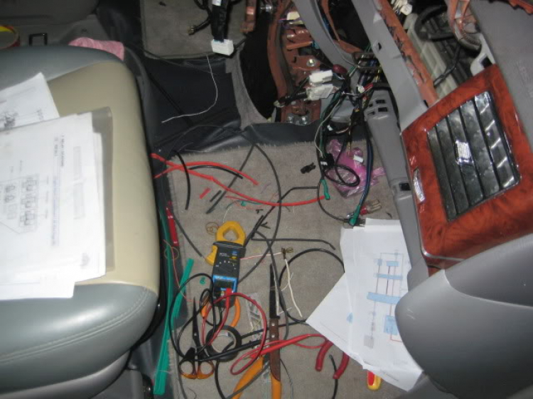

Nói dễ nghe vậy chứ khi ghim dây giắc xong em cũng mất ... nửa ngày để rà soát lại hết tất cả các đầu mối cho thật chính xác đến mức ... tuyệt đối !
Lẽ dĩ nhiên là sẽ đến công đoạn thử đúng ko ? Đúng rồi ! Nhưng trước khi thử em phải kiểm tra cái này đã :

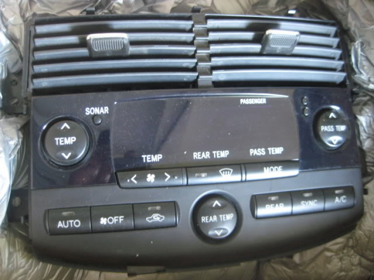

Còn đây là món Auto em sắm có 3 ổ nhuyễn toàn bộ điều khiển bằng số !
