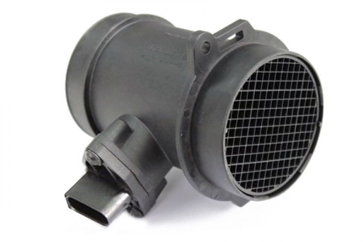

Bác LS.Chau nhầm cái
Oxygen sensor (Cảm biến khí thải nằm ở bộ phận ngoài pô dưới gầm xe)
Tư vấn đèn Check Engine GLK 300
và Air mass sensor (Cảm biến đo lượng khí hút vô động cơ)
Trong trường hợp này xe bác chủ có thể bị hư Air mass sensor. Cái này có thể check bằng máy được vì nó có báo thông số chuẩn cho cảm biến này. Nếu có hư thì giá tầm trên dưới 5tr hàng xách tay.
