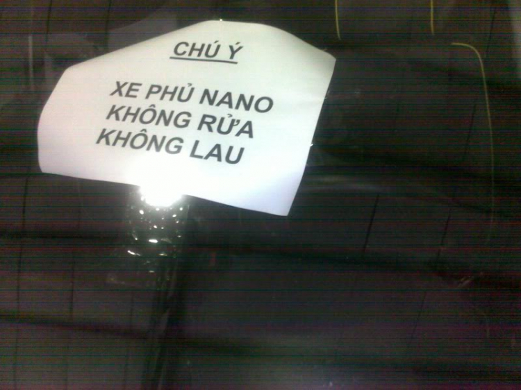

Hí hí nghe bác bảo dòng premium, em lục lại mấy tấm hình cũ thấy cái này vui vui... nhớ hồi đó chả ai biết phủ nano là cái gì, thế là bác GĐ Sonax nhập về 2 hộp hàng của Sonax, ui trời lúc đó nhìn cứ như là mua được cái gì đó ghê gớm lắm :D mân mê săm soi, vác xe lên múc liền :D Sau đó bác ấy sợ để xe em ở tiệm mấy bác thợ lại ngứa tay thấy bụi hay gì đó lại đem ra rửa hay lau nên quất luôn tấm bảng to đùng trên kính haha :D
