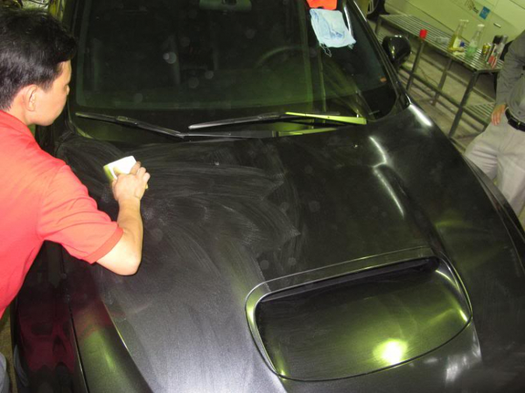

Ngoại thất thì cũng như em đã bàn từ trước. Căn bản của việc này là mình xử lý bề mặt sơn cho tốt, sau đó phủ 1 lớp wax bảo vệ lên để bảo vệ thành quả đó của mình.

Mình xử lý bề mặt là xử lý lớp bóng, mài lớp bóng mòn đều, tạo phẳng bề mặt đó là mục đích của việc đánh bóng. Nhưng có vấn đề lưu ý thế này, có người nói, với vết xước này tôi đánh cana hay còn gọi là "đánh bát" là đi ngay việc gì phải bỏ tới cả triệu ra để đánh thuốc và dụng cụ đắt tiền?? Mục đích là mài mòn, là như nhau còn gì.
Em xin thưa là độ dày của lớp bóng có giới hạn ạ. Ví dụ 200 micron, mỏng bằng đúng sợi tóc của các bác, cana oánh vào có thể đi 20-50 micron ngay! Trong khi vết xước chỉ có 3 micron. Tức là các bác đã bào mòn quá nhiều để xử lý một vết xước!
Do đó thuốc và dụng cũ đắt tiền thì người ta sẽ canh được và hạn chế mức bào mòn thấp nhất có thể, nhằm giữ lại độ dày lớp bóng càng nhiều càng tốt.

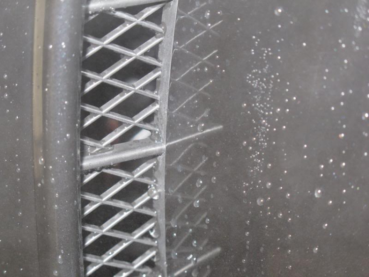

Khi đó mình dùng cục đất sét chuyên dụng "Clay" để tẩy.

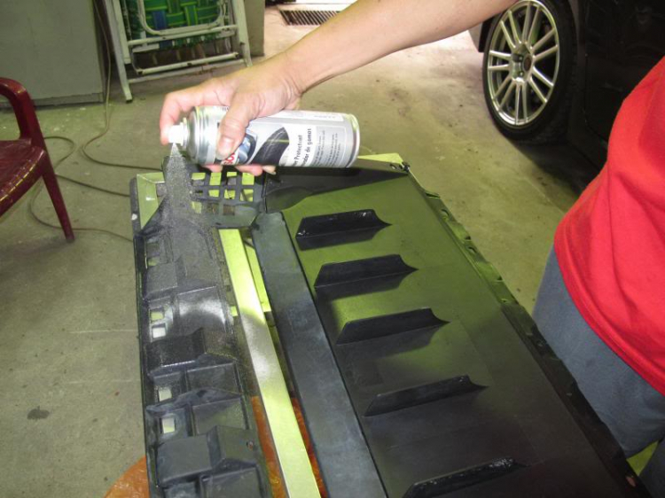

Phần dưới thì bánh xe văng nhựa đường rất nhiều nên phải dùng chai chuyên dụng để xịt vào cho nó mềm ra mới tẩy đc, nếu dùng clay thì rất lâu và tảy xong có thể vứt luôn cục clay. Cục clay ko hề rẻ nha các bác, cục đang xài ở trên là hơn 2 triệu đó!

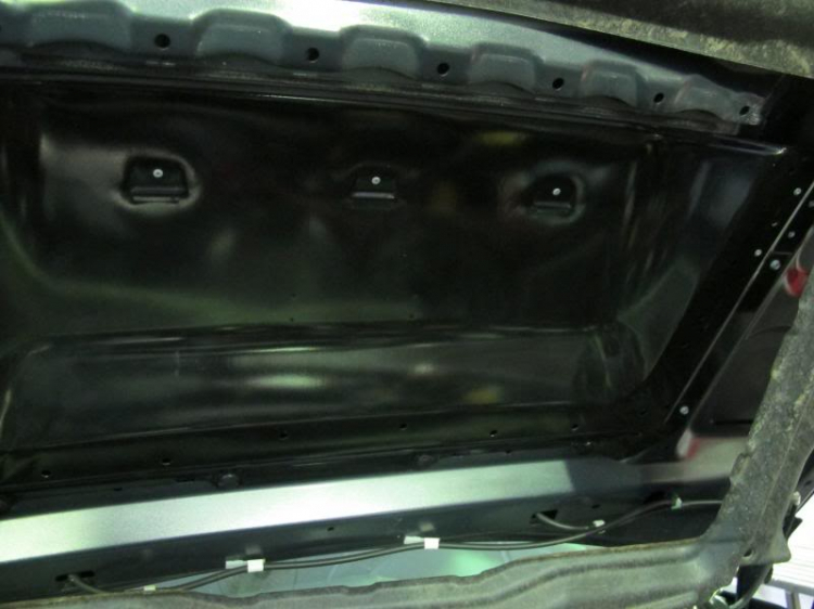

Xử lý nhựa đường

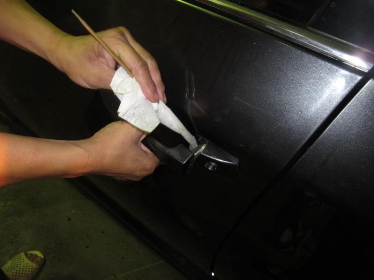

Kể cả dưới ống xả, thường thì dưới này ai mà thấy, nhưng detailling là làm sạch cả những phần không thấy, trừ phi khó quá thôi chứ trong tầm tay là vẫn làm
So sánh với khăn giấy sạch, nó màu trắng như này

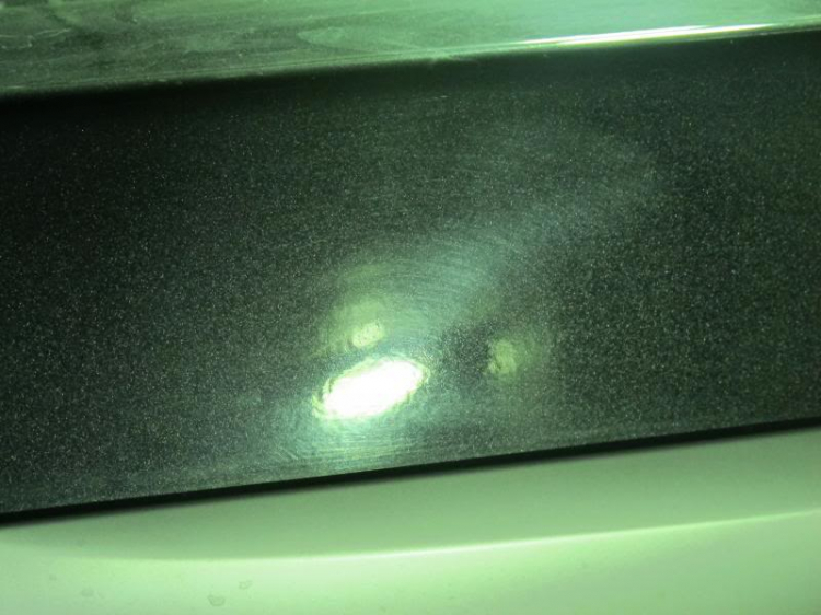

Sau khi clay hết xe thì chuẩn bị oánh bóng...rửa sơ lại...

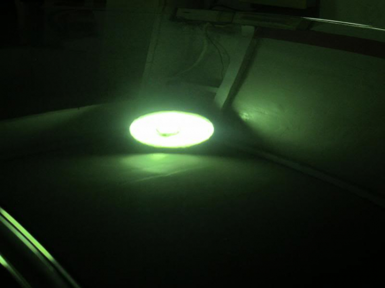

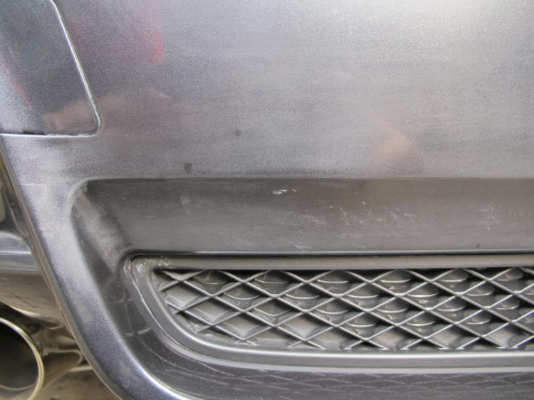

Chẹp xe quầng lắm..nhìn xa thì bóng chứ nhìn gần thì
Mờ câm, có dấu hiệu dính bụi sơn nặng hoặc sơn lại
Cản sau, gần miệng cốp sau
Tối roài...chẹp

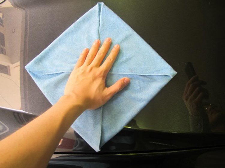

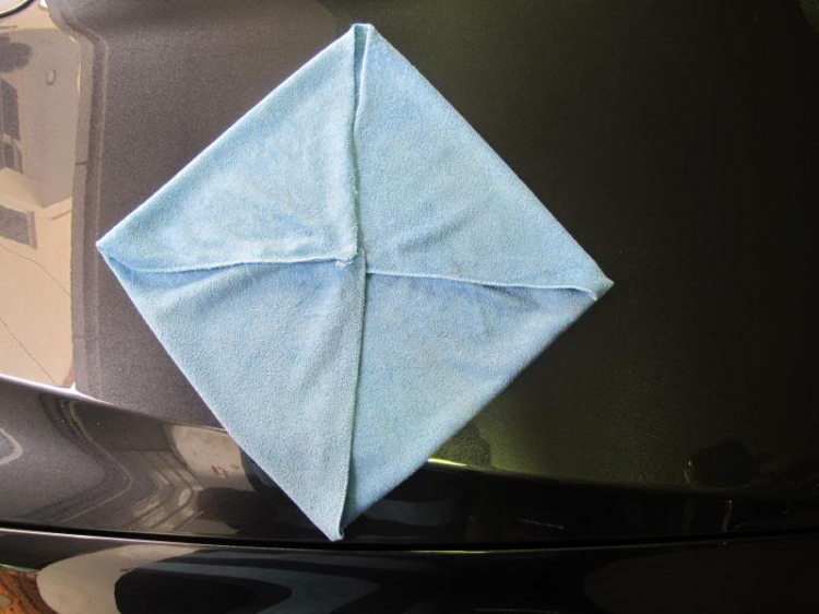

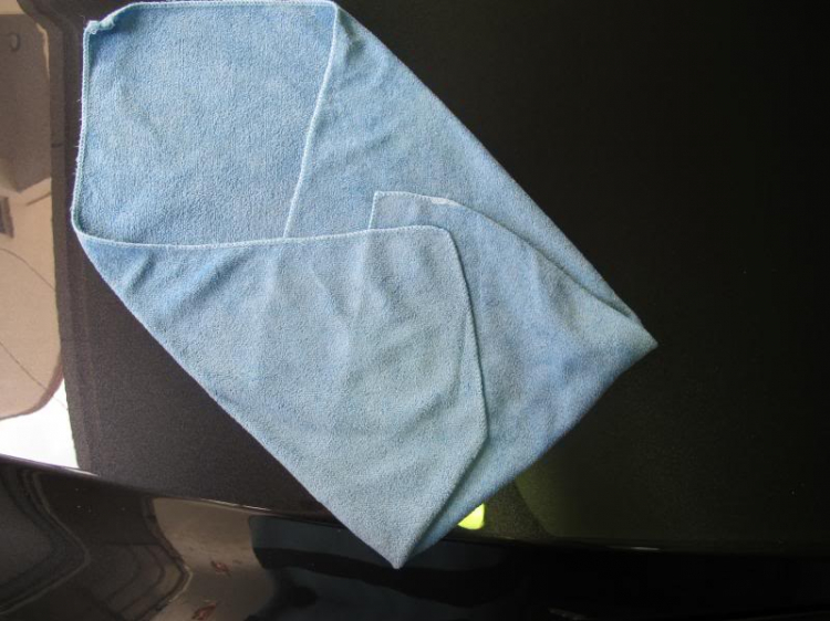

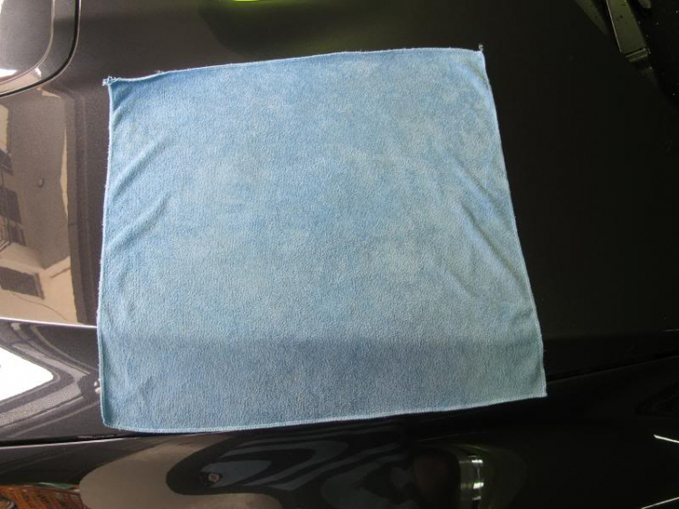

Bà con đi ngủ, em chỉ các bác gấp khăn pro
Cách gấp khăn pro, ko phải em chế, cái này bọn Sonax Đức chỉ... do cạnh khăn được may chỉ, giống vắt sổ nên có thể gây trầy nếu lau mạnh..do đó người ta gấp khăn thế này...
Cách 2, cho nó chặt tay dể lau những bề mặt hơi dính một chút
Cách 3 gấp như bình thường nhưng tay tỳ về phía ko có cạnh chỉ (cái này ko có hình

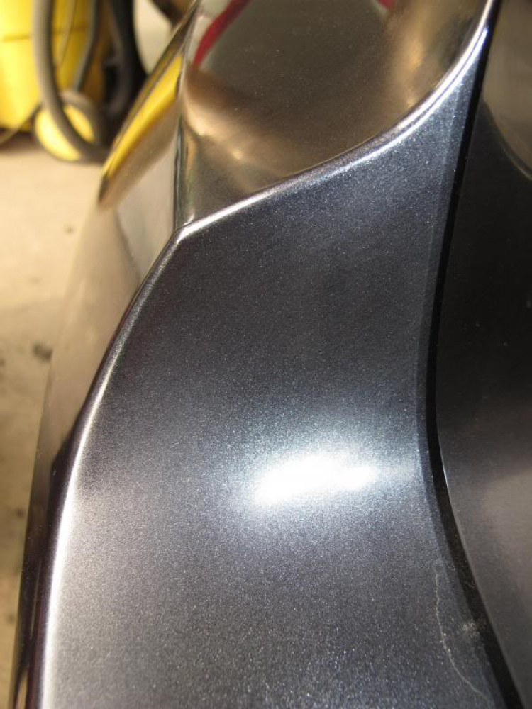

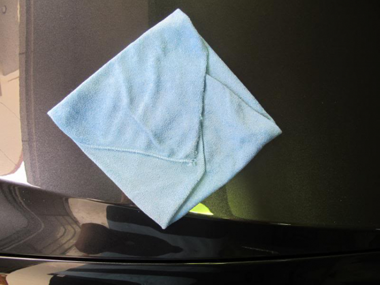

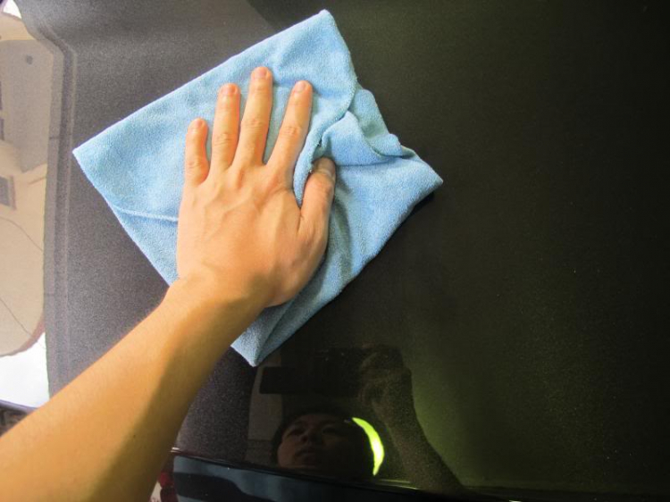

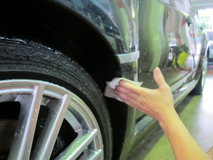

Re:Tuyệt đình đánh bóng!
Tàm tạm chưa wax

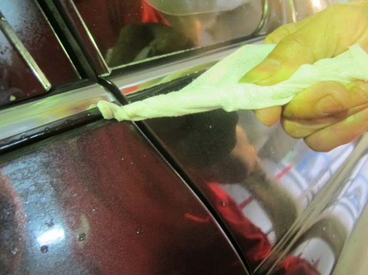

Sau đó phần làm sạch các khe kẽ lại tốn thêm một đống thời gian nữa....

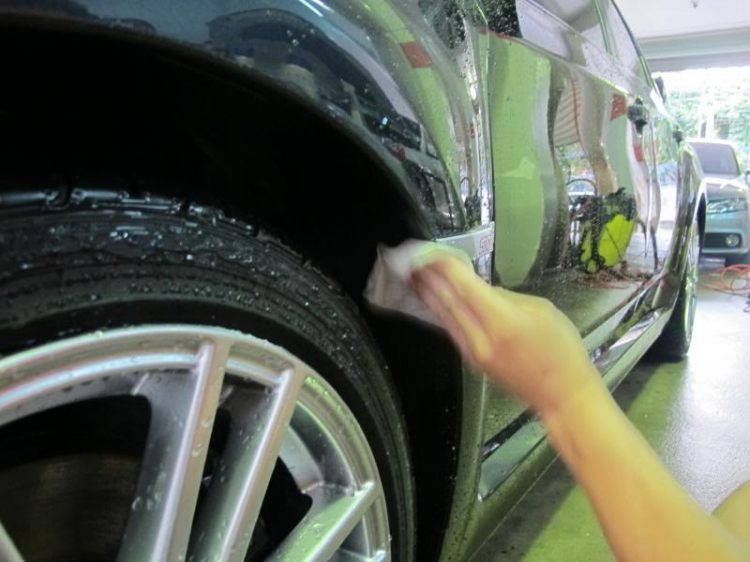

Lại hốc bánh
Trong này bẩn quá

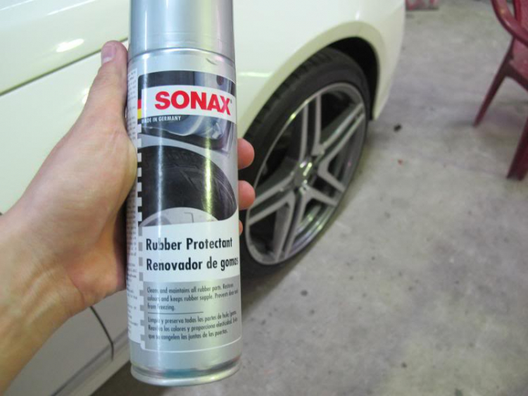

Chai bảo vệ cao su
Sạch nhá
Tàm tạm chưa wax

Chai bảo vệ cao su
Sạch nhá

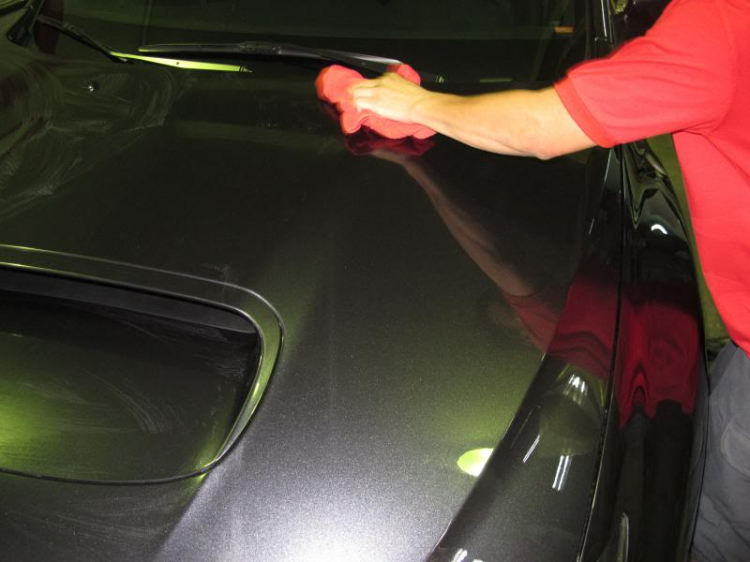

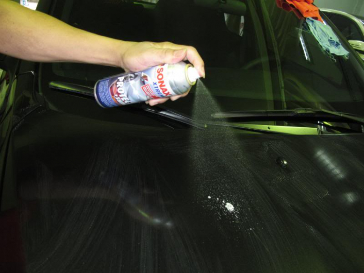

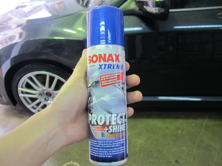

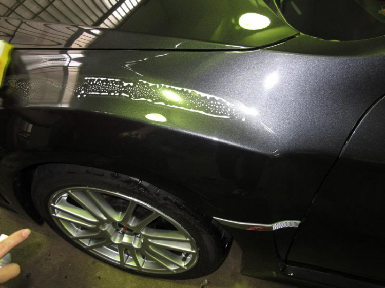

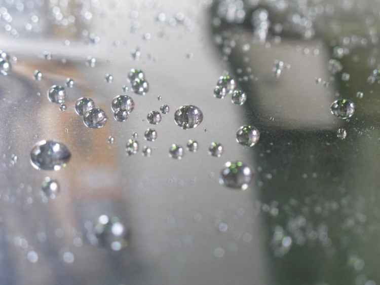

Giờ tới Wax, kỳ này dùng thử chai Nano Hybrid, chai này chưa có bán trên thị trường. Em nghĩ đây là giải pháp tốt nhất rẻ nhất và nhanh nhất cho ai muốn phủ Nano mà còn lăn tăn. Theo em phủ nano mà ko giữ thì cũng phí tiền, có bác bảo bỏ 3 triệu ra phủ, 1 tuần sau khi phủ bác ấy vào commment là thấy cũng bóng, 2 tháng sau vào bác ấy bảo, trầy te tua..phí tiền quá bla blah
Quay lại chai Nano Hybrid này, nó là kết hợp giữa wax nhanh và Nano thuỷ tinh nên các bác rửa xe xong, có thể xịt lên và lau sạch lại như wax bình thường. Ưu điểm là nhanh, ko tốn thời gian chờ để khô như nano thường, dễ dàng xử lý, có lỗi gì thì chỉ cần làm sạch rồi xịt chai này lên phủ lại. 1 chai như này phủ được nhiều lần. Tự làm ở nhà đc, ko cần chuyên viên làm!
Nó là chai này
Xit nó trắng thế này
Cũng ok

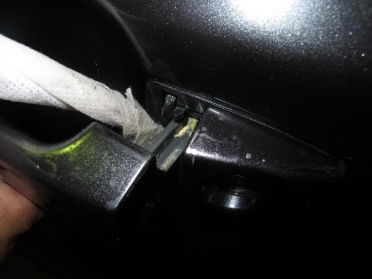

Có bác hỏi như sau về vụ dán băng keo roăng! em post đây cho bác nào thắc mắc thì tìm đc lời giải đáp luôn ạ!
Vả lại bác thợ này là thợ chính bên Sonax, kinh nghiệm oánh 1000+ xe nên bác ấy canh đươc cái pad ko những lực tỳ mà còn đường đi của nó

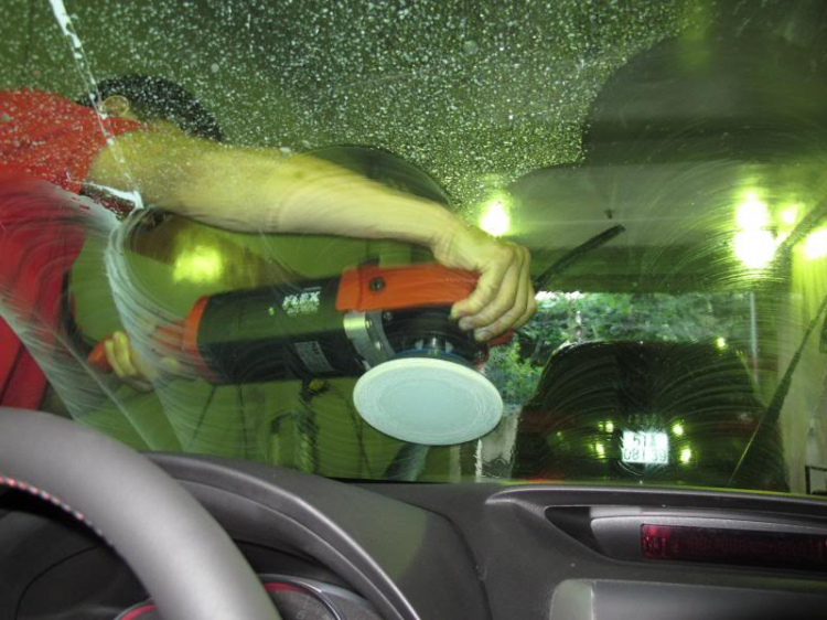

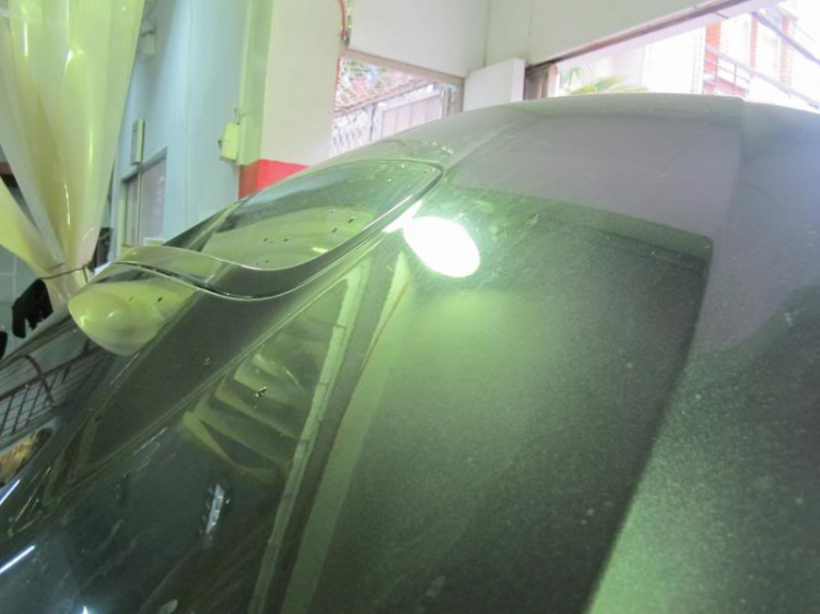

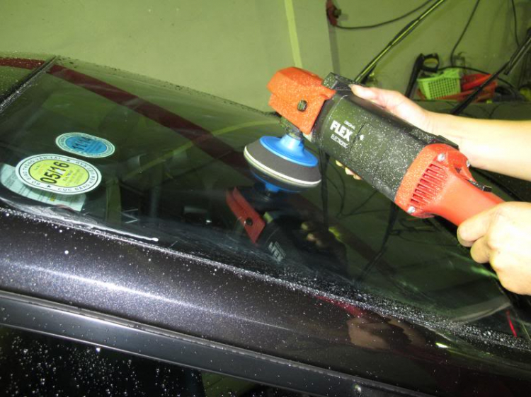

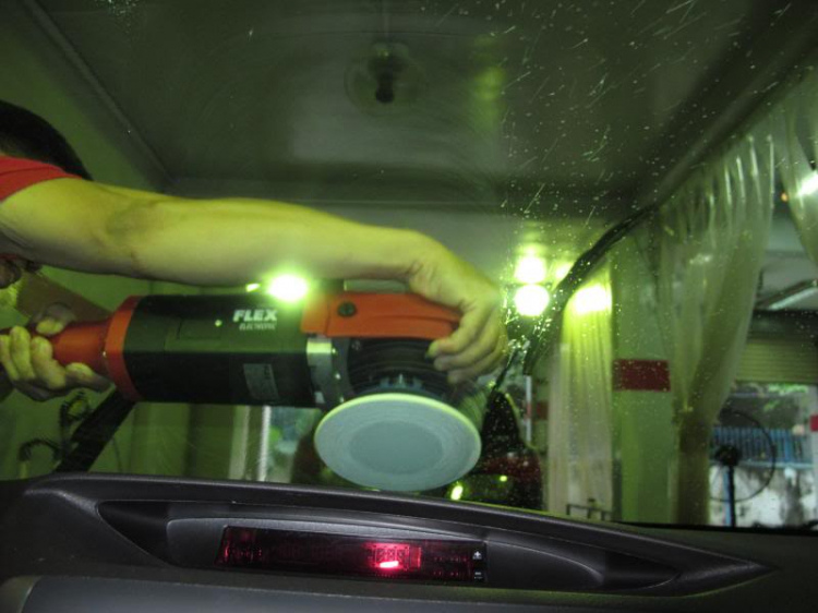

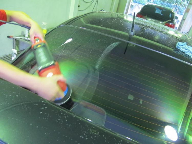

Em tiếp tục phần đánh bóng kính nha.

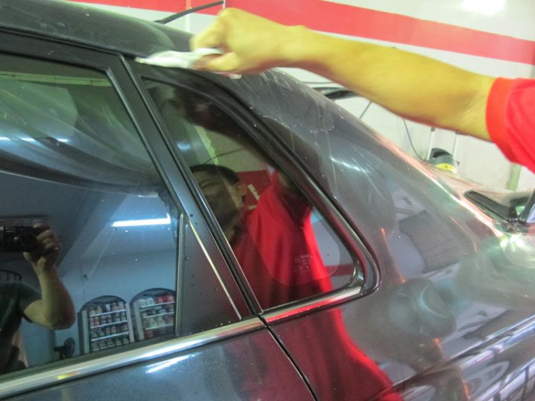

Đánh bóng kính khi nào? Khi mình gạt nước mà vẫn thấy kính nó mờ. Do lúc đó kính cũng như bề mặt sơn đã bịnh dính bụi bẩn, vết ố nước mua, nhựa đường. Cách đơn giản để test là lấy xô nước tạt lên, nếu nó để lại cái vệt của cây gạt nước thì là kính ko sạch. Nếu tạt nước lên mà nước trôi xuống hết và đều thì là kính sạch.
Đây là clip chăm sóc kính em làm khoảng 3 năm trước, vì lúc đó cũng nhiều bác cũng thắc mắc vụ đánh bóng kính nên e làm clip lun (ko phải xe em nha các bác
[youtube]http://www.youtube.com/watch?v=GnRmdV1Ny-4[/youtube]

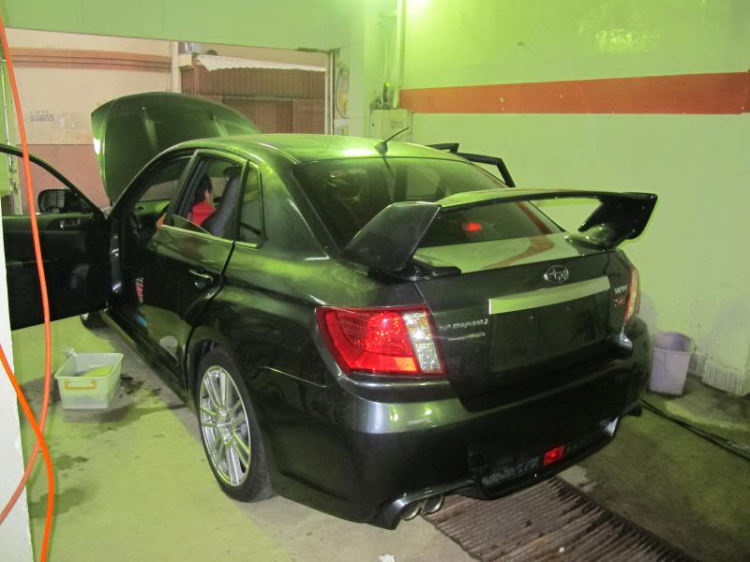

Giờ quay về em Su Su của em.

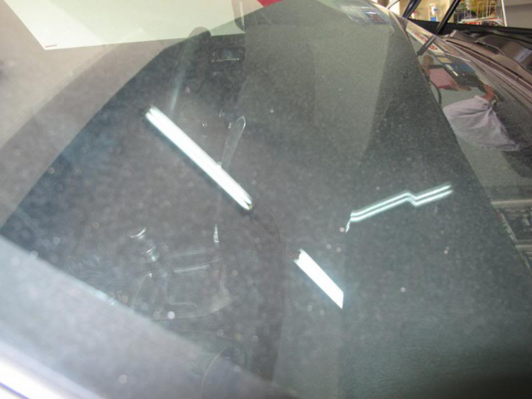

Kính chụp sát, nhìn bẩn lắm

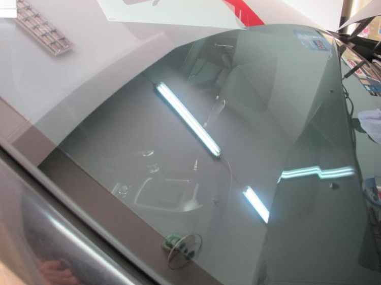

Xong kết quả
Cái này bác để ý là chuẩn đấy ạ. Đúng chính xác là phải có dán băng keo giấy lên. Mục đích là chống cái pad máy đánh bóng chà lên, khi đó thì cái pad nó sẽ xoáy bạc màu luôn, còn chất đánh bóng thì ko làm bạc nếu nó chỉ văng lên ạ. Trường hợp trên ko dán là do bác thợ nghịch với em, cá là oánh ko trầy roăng, nếu trầy đền nguyên bộDP nói:em vẫn thắc mắc là tại sao không dán băng keo giấy cho các đường joan kiếng và mép cản nhựa màu đen trước khi đánh bóng bằng máy, em kinh nghiệm kem đánh bóng mà dính vào phần nhựa đen sau này nó khô mốc lên tẩy đi rất là khó, nhờ Kombat khai sáng giúp![]()
Xong kết quả

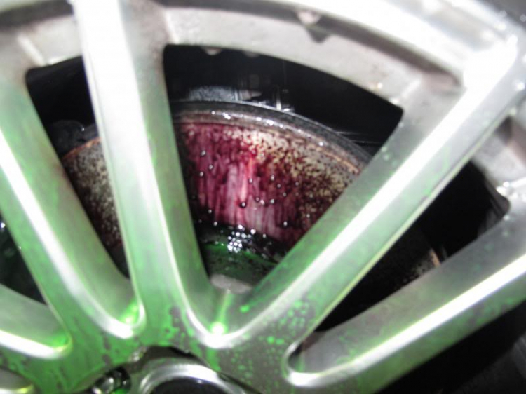

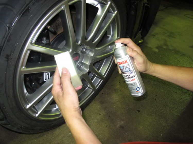

Tiếp theo chăm sóc mâm và thắng đĩa.
Làm sạch bề mặt đĩa bằng dung dịch chuyên dụng, giúp bề mặt sạch giúp thắng tốt hơn.
Chơi sang chút là phủ Nano vành (mâm) xe cho ít bám bụi, bảo vệ mặt sơn vành xe...

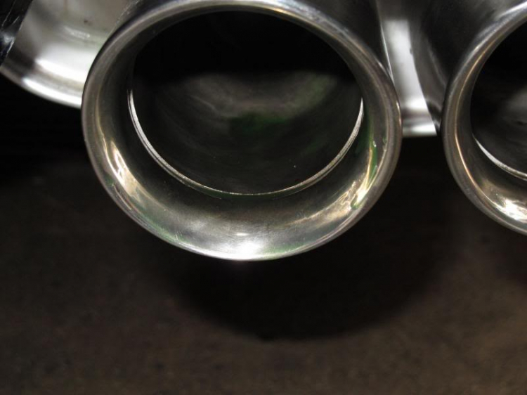

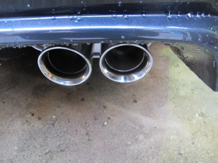

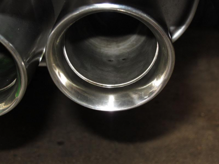

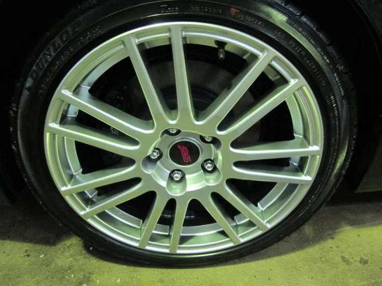

Giờ tới xử luôn ống xả cho nó sáng leng keng...xài cùng dung dịch rửa vành và đĩa phanh như trên
Xong 1 ống
Ống này chưa làm...mờ hơn 1 tý, nhưng đi lâu nó sẽ bị vàng nếu ko chăm sóc từ đầu!
Xong 2 ống, 1 bên
