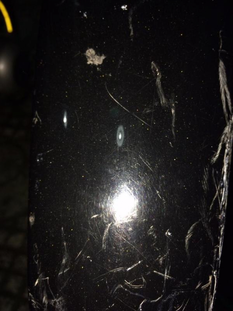

Bắt tay vào phá: xe 2 bánh em như vầy:

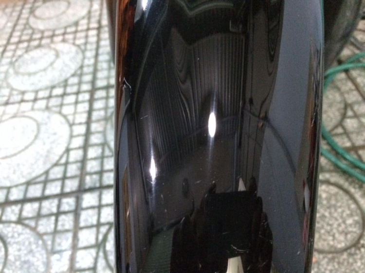

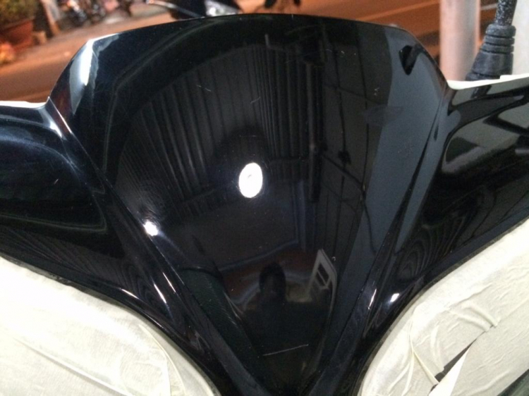

Rồi e đánh B1 và B2 cuối cùng nó như vầy ( em làm thử trên con 2 bánh trước, chưa có KN nên ăn đc bài học đắng cay như bác Bevi nói hehe, nhưng chả sao, xe này em đi cày cuốc nên bị 1 ít cũng ko đến nổi.)
E thấy cũng quá good đối với người mới cầm cái máy đánh bóng lần đầu.
Hôm qua mới đánh lại thêm 1 lần nữa, thấy tốt hơn nhiều so với mấy cái hình trên,
chúc mừng bác bước đầu dấn thân vào con đường hao tài tốn sức này, cũng y như e hồi đầu nhập môn. đây chỉ mới là khởi đầu, rồi từ từ bác sẽ nghiệm ra dc con đường để đạt tới Professional, nó là cả một nghệ thuật đấy. e cũng đang trên đường đi tìm "chân kinh" đây mà khổ cái ko có nhiều time rảnhSau nhiều ngày chuẩn bị máy móc, thiết bị, cũng như thuốc thang, em túm lại sơ sơ cái:
