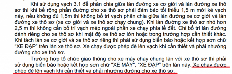

làn nào là làn ô tô và làn xe máy bác? chỉ có xe cơ giới và xe thô sơ thôi nhé. đừng gọi như thế thành quen.Các bác cho em hỏi ngu tý, giả dụ ở nhà em đi ra, đường có kẻ vạch liên tục để phân làn ô tô và xe máy, vậy em có thể cán vạch này để ra làn ô tô ngay không? Hay phải đi làn trong (xe máy) cho đến chỗ đường giao nhau hoặc có phân làn không liên tục?
Tương tự, nếu muốn vào lề mà có vạch liên tục phân làn xe máy ở bên phải thì đi sao cho đúng luật? (bình thường thì em đi vào trong tuốt!)
Mong cao kiến các bác!
đường ở bd hay kẻ vạch này lắm ạ. cụ thể như đường mỹ phước tân vạn. nó kẻ vạch này để phân làn 4b với 2b luôn ạ, xe thô sơ đi chung 2b.làn nào là làn ô tô và làn xe máy bác? chỉ có xe cơ giới và xe thô sơ thôi nhé. đừng gọi như thế thành quen.
Nếu cho xe máy và xe đạp đi chung thì phải có biển báo nhé.đường ở bd hay kẻ vạch này lắm ạ. cụ thể như đường mỹ phước tân vạn. nó kẻ vạch này để phân làn 4b với 2b luôn ạ, xe thô sơ đi chung 2b.
Ko có bb, xe máy đi vào là toi đó.
có biển 4.12 bác ạ. nhưng là biển gộp.Nếu cho xe máy và xe đạp đi chung thì phải có biển báo nhé.
nếu có biển 412 thì được. nhưng trong QC41 có nói vạch này (vạch 1.2) xe cơ giới được phép đè qua khi cần thiết, không được chạy liên tục trong đó thôi.đường ở bd hay kẻ vạch này lắm ạ. cụ thể như đường mỹ phước tân vạn. nó kẻ vạch này để phân làn 4b với 2b luôn ạ, xe thô sơ đi chung 2b.
cấm quaá thì mua cũng được thôi, mấy chỗ cấm đỗ hay gặp nhấtNếu vậy thì chỉ có 2 cách:
1) Anh cứ chạy như từ trước tới giờ, lưu ý xi nhan để ra lane ngoài trong phương án an toàn nhất có thể. Gặp con sâu vịn thì cứ hỏi "các anh vui lòng chỉ giúp giùm tôi khi nhà tôi ở đó thì tôi nên ra vào phương tiện như thế nào cho đúng luật". Ghi âm, ghi hình lại rồi cứ thế mà làm theo về sau.
2) Làm đơn gửi Sở GTCC nêu hiện trạng và các tình huống liên quan. Sự bất cập thì ở đâu cũng có và tương tự cũng sẽ có những tình huống ngoại lệ, ví dụ như họ sẽ buộc phải tới trước nhà anh cạo vạch liền thành vạch đứt nét như đã từng làm ở những nơi khác, ví dụ như là một điểm trên đường hẻo lánh nhưng lại có phương tiện ra vào thì họ sẽ phải căn cứ theo đặc thù riêng của khu vực đó vậy.
Ở vài khu vực nhạy cảm ảnh hưởng đến hiệu quả kinh doanh của những điểm dừng chân trên đường quốc lộ, đến con lươn vẫn còn dỡ được để tạo tình huống ngoại lệ (tất nhiên chủ kinh doanh phải mất rất nhiều thóc), thì tình huống của nhà anh hoàn toàn có thể làm được, vấn đề là anh có chịu kiên trì yêu cầu họ giải quyết hay không.
