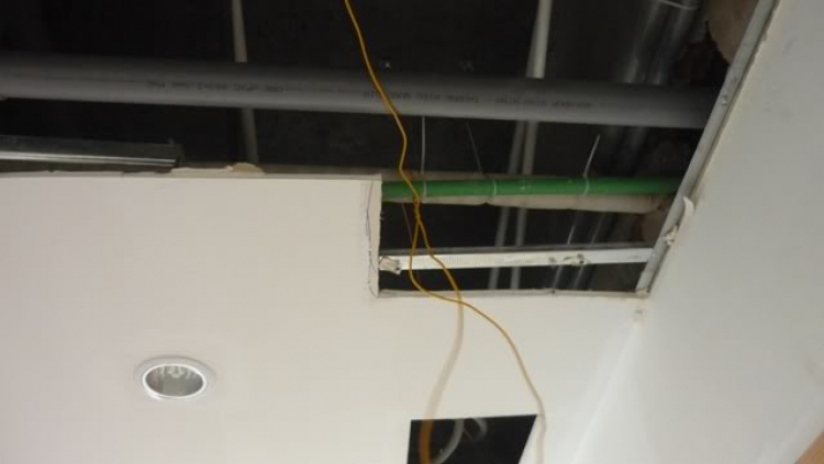

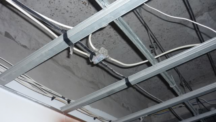

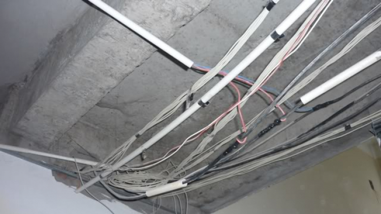

Đường dây thi công vô cùng cẩu thả.

Có 3cái đáng nhìn cho thật kỹ mà chắc chắn chỉ trong nghề mới biết.
1,Dây diện không luồn trong ống cách điện và định vị chắc chắn trên trần bêton
2,Dây viễn thông (internet,điện thoại cũng không luồn trong ống)
3,Trạm chia cho truyền hình được lắp âm trên trần.
Hậu quả xảy ra tại 3 tình huống
1,Khi thi công đóng trần thạch cao thì các ốc vít bằng thép rất bén sẽ đâm xuyên vào dây dẫn điện.
2, Không thể sửa chữa vì dây anten,viễn thông có tuổi thọ rất ít và đặc biệt là bị lỏng tiếp xúc của dây truyền hình là thường xuyên.
Do vậy,các trạm chia dây truyền hình phải đặt bên ngoài trần,các dây viễn thông phải có ống riêng đủ lớn nhằm thay thế sau này và phải đi trong ống tránh nhiễu tín hiệu
