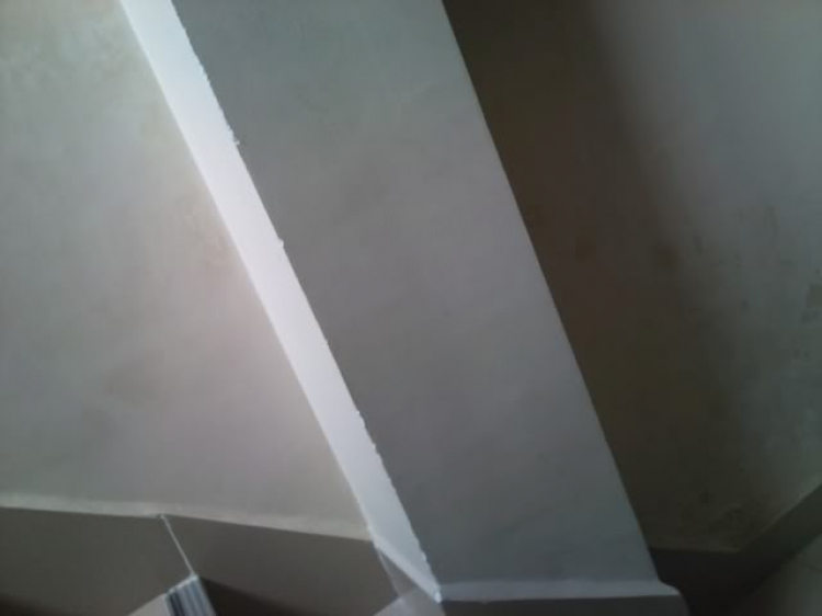

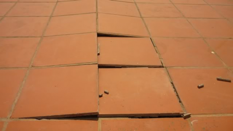

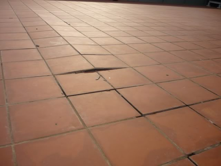

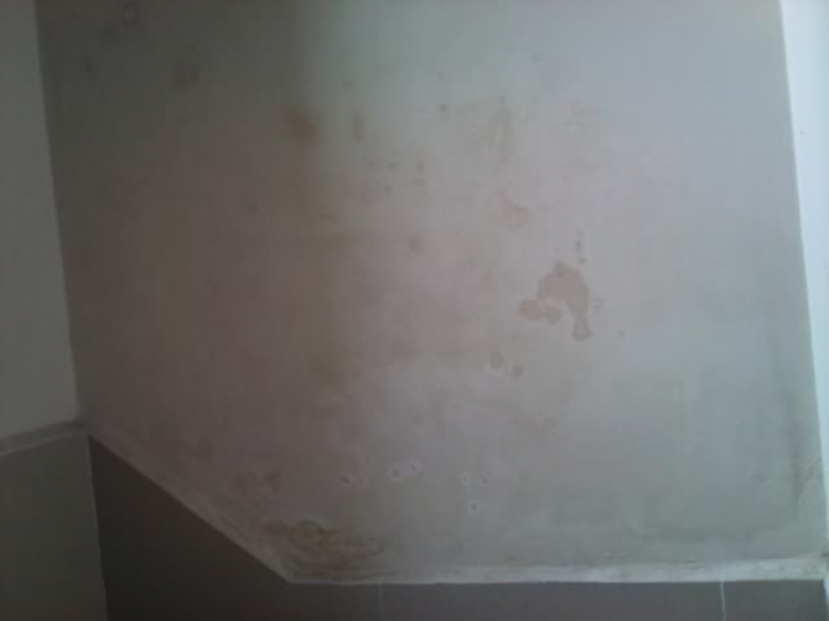

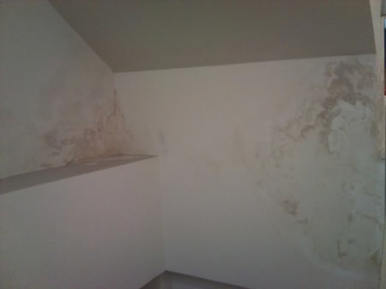

Sàn mái là một phần rất quan trọng của bất cứ căn nhà nào.
Nếu giám sát chặt chẽ và có kiến thức tốt thì mọi việc sẽ chẳng có gì.
Nếu không,nó có thể sẽ gây cho bạn sự phiền toái nếu đưa vào sử dụng sau một thời gian ngắn với chất lượng và kỹ thuật như thế này.
Vài mẹo vặt trong đời sống - chế tạo xạc bộ đàm xe ô tô.
Và hậu quả của nó là khủng khiếp nếu không nói là quá khủng khiếp.Nếu thiếu trách nhiệm và không có sự ứng phó hàng ngày thì sẽ để lại hậu quả như thế nào với hình ảnh này?
Bên dưới.Một thời gian sau.Nó sẽ như thế này.

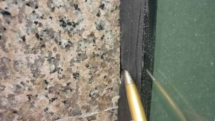

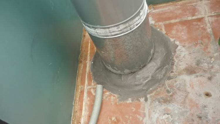

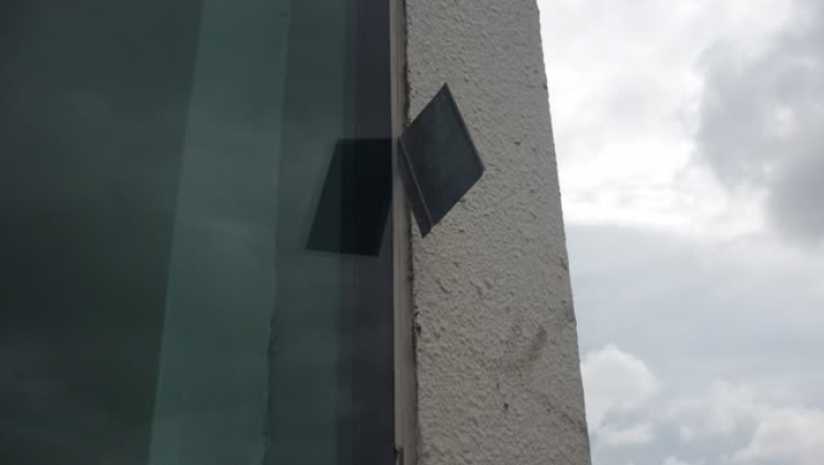

Với các công trình lớn,việc chống thấm và ngăn ngừa tất cả những nơi có thể và sẽ thấm là một công việc có chuyên môn cao về giám sát cũng như đòi hỏi trình độ tay nghề của người thợ.
Bởi lẽ,cơ hội để sửa sai là rất ít vì chiều cao công trình cả vài chục mét.
* Những vết nứt do co giãn của silicon khi thi công không làm sạch bề mặt tiếp giáp sẽ để lại hậu quả là nước chảy vào trong nhà khi trời mưa vì bản chất nhà cao tầng luôn hứng một lượng nước cực lớn do gió xoáy.

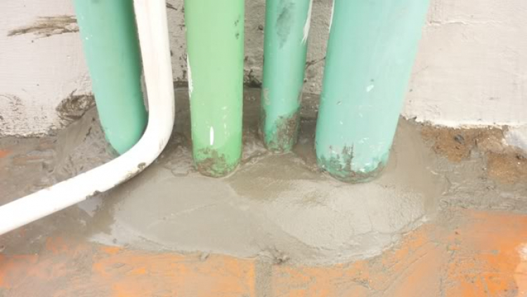

Những thiết bị cần xuyên qua sàn như ống khói máy phát điện,ống nước nếu không nắm kỹ thuật về chống rung,giãn nở của nhiệt độ để tính toán vật liệu chống thấm thì tuổi thọ là rất ít và rất tốn công sức để xử lý.
Nguyên nhân : Các vật liệu như kim loại,PVC có độ co giãn và bám dính khác với cement cũng như vật liệu khác.

Mr. Fil cho em hỏi trong hai trường hợp trong hình này 1 là ống nhôm, 2 là ống pvc khi muốn chống thấm đối với sàn xi măng hoặc gặch cho tốt thì phải làm sao?
