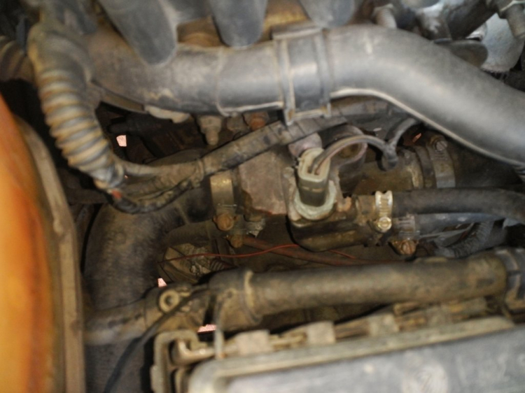

cục em mở ra nhìn cũng tệ lắm, van bên trong vẫn còn nhưng đã bị kẹt rồi, thấy loxo bị méo, chắc trước đây ai đó chọc cho hư luôn.Đúng là hàng xịn rồi, cái trong xe lúc trước e thay ra nhìn gúm quá

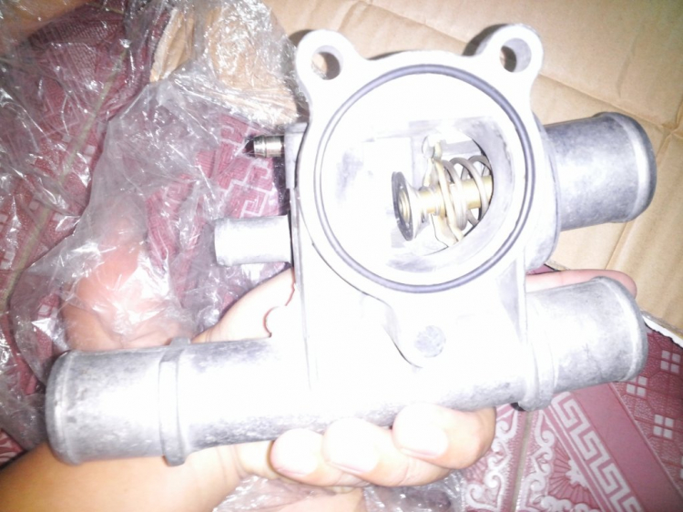

Em cũng vừa thay van hằng nhiệt cho siena 1.6 của em.
Số là em chạy mấy đời xe, mà xe nào kim nhiệt cũng lên khúc ổn định, dù nắng hay lạnh. Qua FIAT thấy tháo VHN là không ưng bụng rồi, vì động cơ đốt trong ai mà kim nhiệt cứ liệt liệt ở mức 6h hoài. Thế là nhịn ăn 1 tháng để lụm VHN về thay.
Nhận hàng từ bác Quang:
Khui hàng và soi ngắm

Giờ đường trường thì kim nhiệt cứ chỉ 8h, đường phố thì dưới 9h làm tới. Còn bốc hơn thì thấy bốc xíu, còn ăn xăng thế nào em đang đo thử, vì thay đâu được 1 tuần hà!

Cái cũ trên xe
View attachment 539911 View attachment 539912
Cái cũ trên xe
View attachment 539913 Tháo cái cũ ra cũng dơ và nhìn cục mịch lắm, em quên chụp hình lại, sau vài giờ thay vô.
