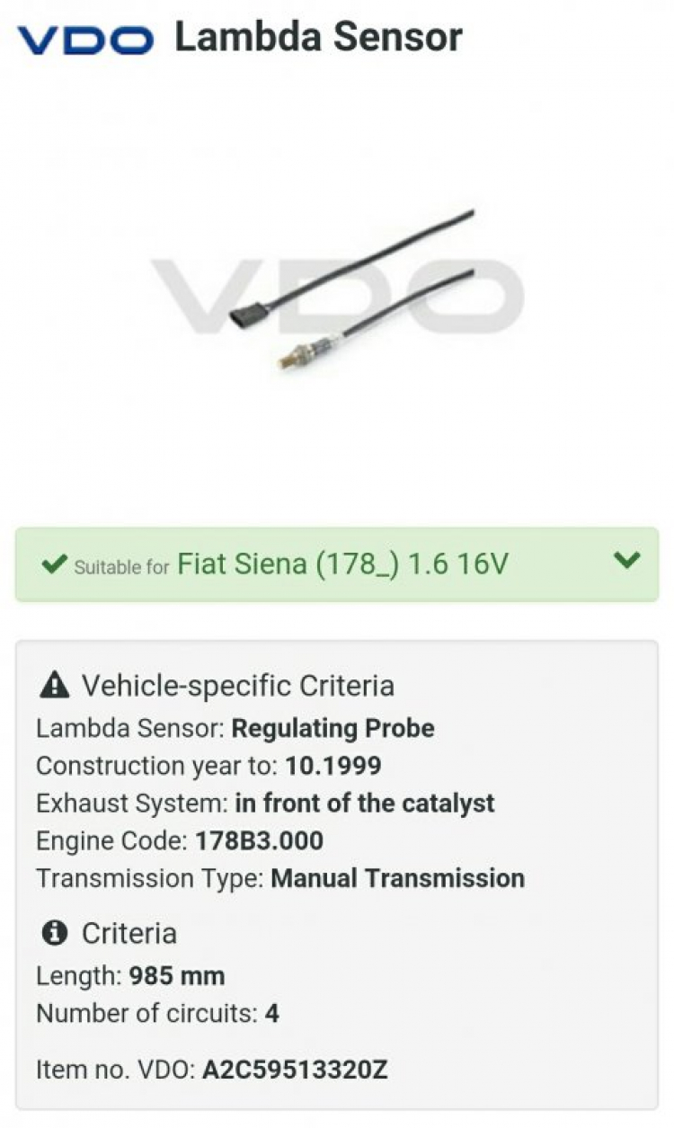

Ok bác Quang, để em đo rồi báo bác nhé! Cảm ơn bác cho cái nút nhựaXe bác ấy là Doblo xài chung Albea, bác có rảnh đo giúp e dây cả jack cắm dài bao nhiêu ạ. Ah, e đặt cái nút nhựa chống capo cho bác rồi
Dây dài 1 mét nhé bác, zin từ trong xe siena 1.6 ra nó như vậy.
Tks bác, chỉ có si 1.6 là dây cảm biến này dài nhấtDây dài 1 mét nhé bác, zin từ trong xe siena 1.6 ra nó như vậy.

Thực tế cảm biến O2 đắt tiền là vì ngoài đầu cảm biến ra, dây dẫn của nó cũng làm bằng vật liệu đắt tiền => tăng giá thành.Dây dài 1 mét nhé bác, zin từ trong xe siena 1.6 ra nó như vậy.
Vì vậy, các NSX OEM đã cắt giảm bớt giá thành bằng cách sản xuất ra cảm biến với đầu dây dẫn ngắn, thậm chí không có đầu jack cắm, chỉ để một đoạn dây dẫn ngắn => giảm bớt được khá nhiều giá thành.
Và tận dụng được sợi dây dẫn cũ, mua về cắt đầu CB cũ ra, nối vào là OK, không cần phải mua dây dài có jack cắm làm gì cho đắt thêm tiền.
