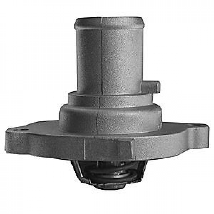

Xe bác 1.3 thì dùng loại này nha bác

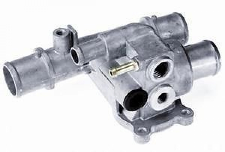

Còn 1.6 thì loại này
xe 1.3 của bác là Siena 1.3 đời nào mà sao dùng van hằng nhiệt đấy vậy bác ?
Van kiểu này thường dùng cho Fiat Uno hoặc Fiat Stilo 1.2 (các model sản xuất trước năm 2000), loại này Mêkong không nhập về Việt Nam để đưa ra thị trường. Còn bình thường thì Siena 1.3 và 1.6 tại Việt Nam đều dùng chung một loại van hằng nhiệt như nhau.
Còn nguyên lý hoạt động của van rất đơn giản, theo nguyên lý sự giản nở của vật chất. Không liên quan gì đến ECU cả.
