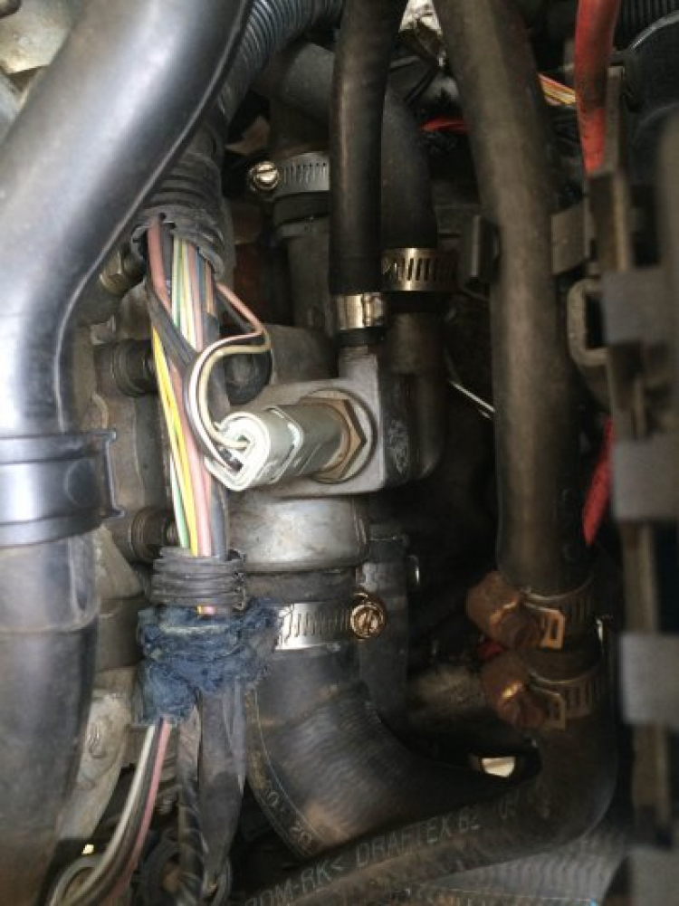

Bác Quang ơi em tìm thấy cái topic này nên up hình lên đây nhờ bác tư vấn ạ. Xe em vẫn còn nguyên cái cụm và phần dây điện, không biết bên trong còn valve không, bây giờ muốn kiểm tra thì làm sao bác nhỉ?

Còn hay ko thì mở ra mới biết 9 xác đc bác, nhưng nhìn qua hình thì e đoán chắc còn vì thấy các đầu ống ko có dấu hàn. Cái này mình cũng có thể kt bên ngoài bằng cách, nổ máy rồi sờ tay vào các ống cao su qua cảm nhận là nước có đang lưu thông ngay lập tức trong ống ko, nếu ko cảm nhận gì thì chắc vale còn vì nó chưa đủ nhiệt độ để mở.

Bác chạy đường bình thường khoảng 1 tiếng thấy kim nhiệt nằm giữa & không thay đổi thì còn van, nó có lên xuống là tháo van rùi!
