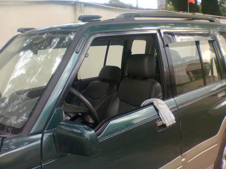

Trong lúc chờ Bác Tư qua em tranh thủ gắn vè che mưa còn thiếu bên tài.

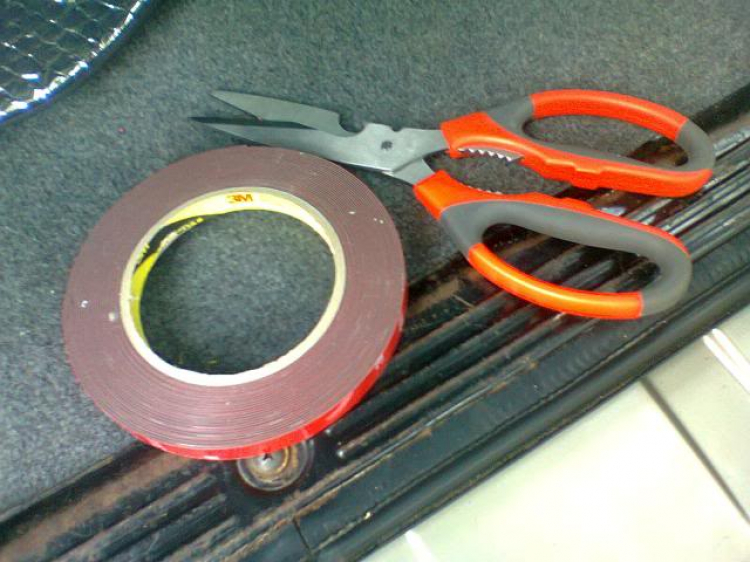

Bộ dụng cụ, keo 3M mua của Phương Carall 100k/cuộn.

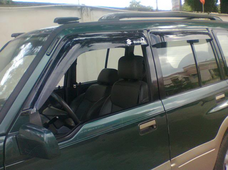

Hoàn thành

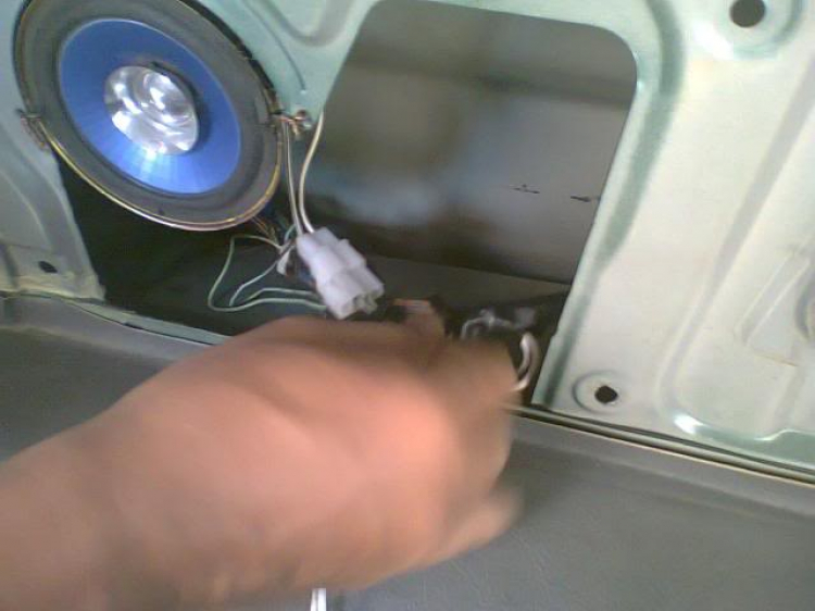

Bác Tư đến giúp em lấy nguồn thường dương từ trong khoang máy ra, kéo về phía sau. Mục đích là làm đèn chiếu sáng khoang hành lý. Cái hay ở chỗ là đèn này độc lập với đèn la phông, không cần chìa tra vào ổ, cứ mở cốp sau là sáng thôi.
Mở miếng ốp nhựa phía sau, lấy nguồn đi dây ra.

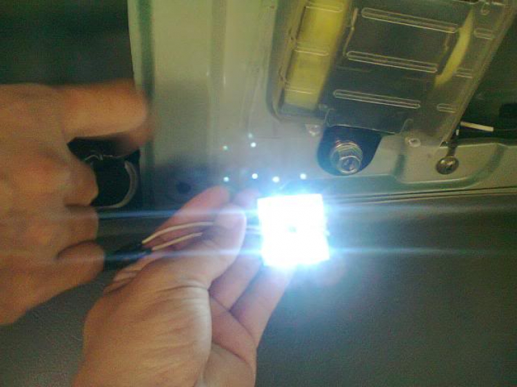

Lắp đèn, test thử, chời ơi sáng quá.

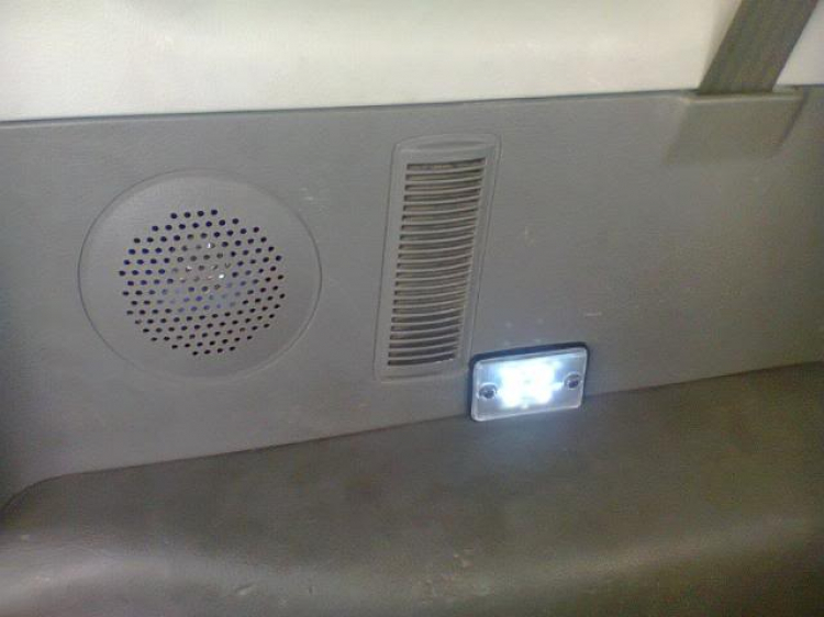

Lắp miếng ốp nhựa vô.
Hoàn thành
Xong phim.
Sau khi gắn vè che mưa, chạy trong mưa thì thấy tiện nhưng dở có cái góc nhìn bị che nhiều, chạy không quen rất khó chịu, giờ lỡ gắn rồi đành xài đỡ thôi. Chứ theo em thì không nên gắn.

nguoinongdan nói:Sau khi gắn vè che mưa, chạy trong mưa thì thấy tiện nhưng dở có cái góc nhìn bị che nhiều, chạy không quen rất khó chịu, giờ lỡ gắn rồi đành xài đỡ thôi. Chứ theo em thì không nên gắn.
Còn cái gạt nước sao rít quá, mỗi lần gạt thấy cứ giựt giựt làm sao đó, có phải thay luôn không hả các bác?
Nên gắn nhe bác nguoinongdan. Tại bác chưa quen thôi chứ quen rồi nhìn cũng bình thường á. Có điều chạy 80 trở lên nghe tiếng ù ù rất cảm giác (tùy người)
Bác không thích gắn thì để lại cho em nhé…nguoinongdan nói:Sau khi gắn vè che mưa, chạy trong mưa thì thấy tiện nhưng dở có cái góc nhìn bị che nhiều, chạy không quen rất khó chịu, giờ lỡ gắn rồi đành xài đỡ thôi. Chứ theo em thì không nên gắn.
Em tìm mua mãi mà không có nè…
1/ Đề nghị bác Hiếu mua giúp BCBT bộ vè che mưa
2/ Nên thay 2 lá lúa của gạt nước mưa, rít như vậy là khấu hao hết rồi, ra ADV chỉ khoảng 100 k, chỉ thay lá lúa không thay khung
3/ Lắp vè che mưa, dùng nhiều sẽ quen, sẽ không hối hận đâu
Vè chưa mưa là hàng theo xe, do bị rớt ra ngoài 1 cái nên em tự dán lại thôi.

Bây giờ bác chủ muốn hàn LED như thế nào, chia LED ra sao? Như trên bác nói là 18 con LED, em cần biết là LED thường hay LED siêu sáng, LED màu gì? Cần đấu mấy LED nối tiếp hay mỗi LED 1 con điện trở... Từ đó em mới có ý tưởng giúp bác được.
Không làm phức tạp vấn đề đâu nhá.
DIY cái này xong cũng hay ra phết đấy.
đúng là e nhìn nhầm, nó là 12V-6W, nên e luận ra dòng qua chỗ đó là 500mA.
Led e tính dùng là led trắng siêu sáng, mà e tưởng nó 3V-20mA (bữa h tính mắc đại vậy ).
h e tính gắn 18 bóng như bác BCBT làm, rùi tính toán cái mạch để sao nó sáng đều đẹp với 12V-500mA.
Không bít e luận vậy có đúng không các bác.
