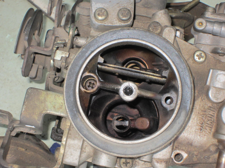

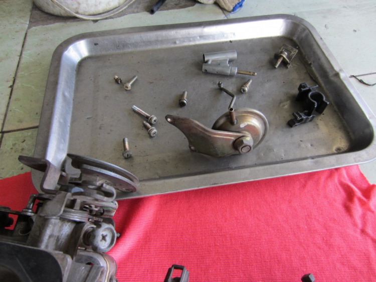

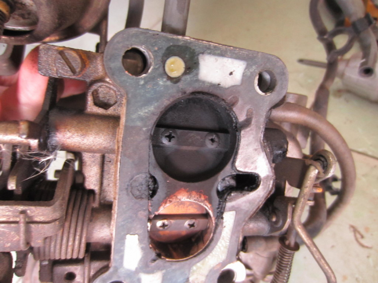

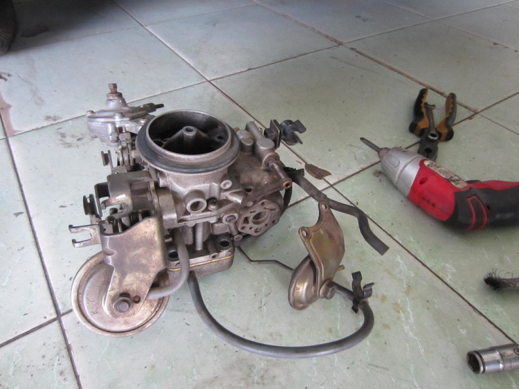

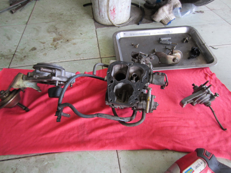

Hôm qua rảnh rỗi sanh nông nổi. Không có xe làm buồn buồn đè V2 ra chọc ngoái BXC ( ko phải Bopxongchoi nhe!:D) nó nè
WAGON: Chia sẻ kinh nghiệm kỹ thuật và độ xe (Tập 6)
Công nhận chạy lâu ko vệ sinh zòm thấy gớm.
tiếp nữa hén.
Hây za!!! sau 2 tiếng chọc ngoái kỳ cọ mới xong:eek:
Thêm tiếp tấm nữa hén
Sau khi cọ rửa lắp xong dư mâm ốc :eek:chắc túm lại đổ luôn vô họng BXC cho òi!:D
Wow woh...Sau khi vệ sinh BXC mình mới hiểu rỏ hơn V2 của mình nhé các bác. Ốc nào là ốc gió; ốc nào là bù ga máy lạnh; ốc nào chỉnh bơm tăng tốc, ốc nào ga-lăng-ti.v.v.he he.
