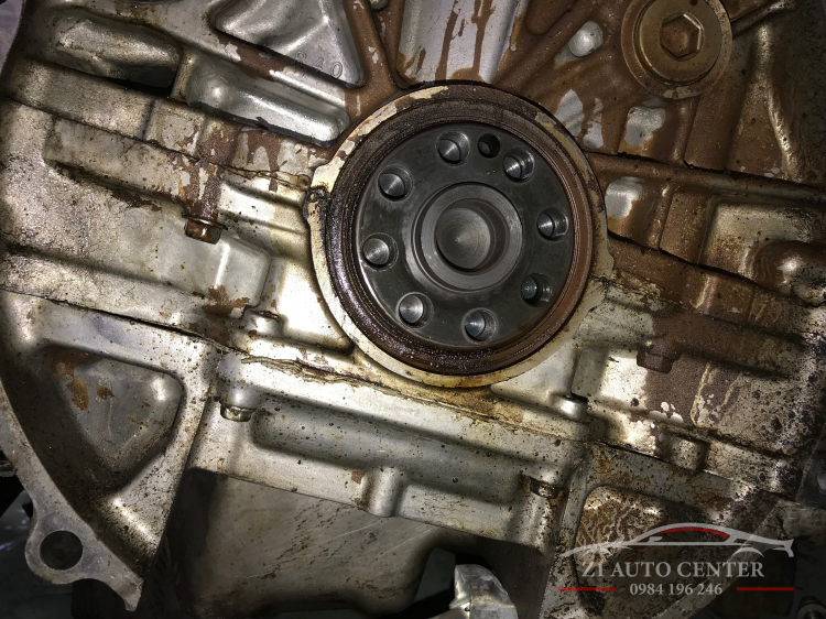

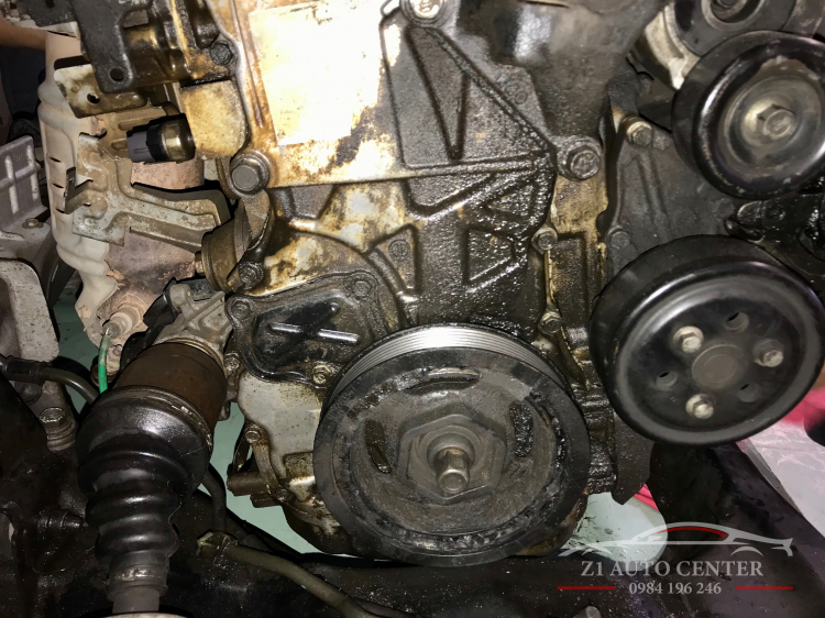

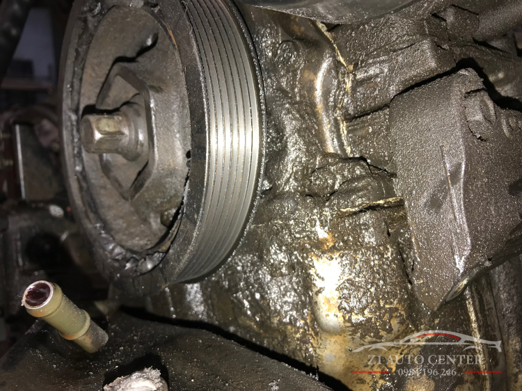

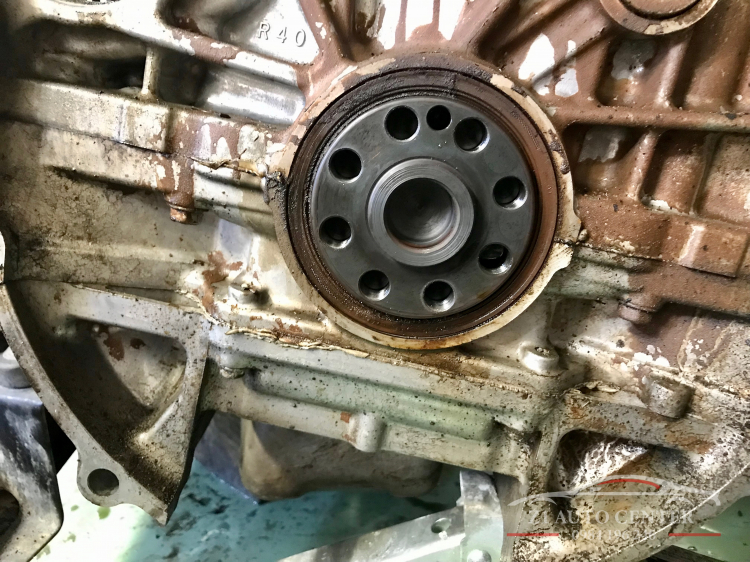

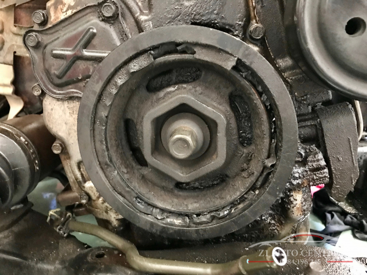

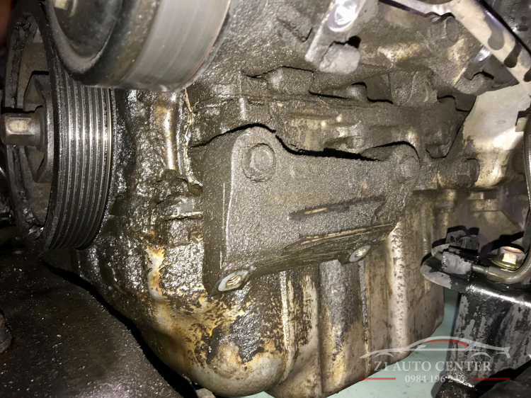

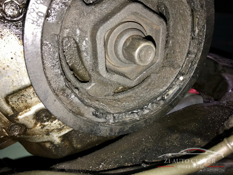

Chức năng chính của phốt đuôi cốt máy là làm kín, giúp cho nhớt trong động cơ không bị rò rỉ ra ngoài ở phần ngõng trục nhằm đảm bảo các chi tiết máy trong động cơ luôn đủ dầu bôi trơn, làm việc hiệu quả và tránh rò rỉ nhớt hộp số làm bám bụi bẩn gây dơ bẩn. Trong quá trình sử dụng xe trong thời gian lâu, chi tiết này nó sẽ bị lão hoá, nhớt chảy ra ngoài làm dơ gầm máy và hư hỏng các bộ phận khác, và hao hụt lượng nhớt trong động cơ ảnh hưởng đến việc vận hành. Như xe dưới đây puly trục cơ lâu ngày bị thấm nhớt dẫn đến hư hỏng.
Bác nên thay sớm để tránh bị hư hỏng các bộ phận khác.

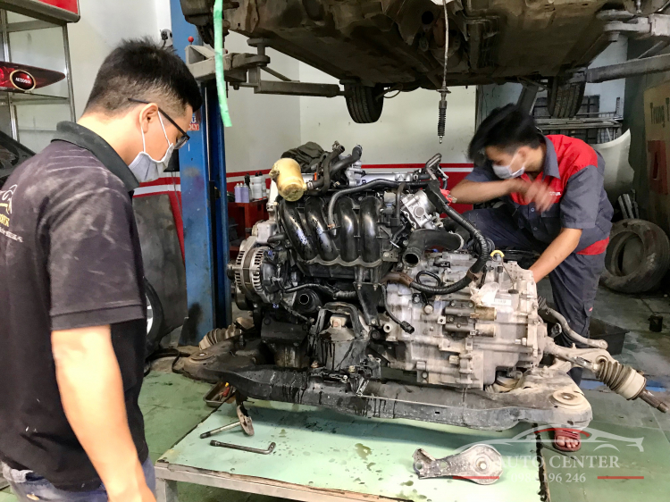

Mắc là do công hạ máy chứ mấy cái joint đó giá có vài ly cafe à.
