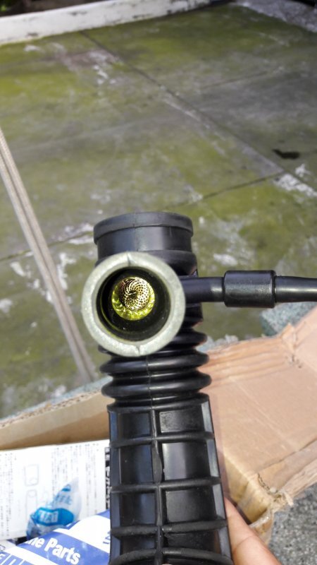

Dạ hình anh là của Albea. Của em cho Si đã so đo kỹ rồi ạh.Co cái này sao không giống hình của chú ?

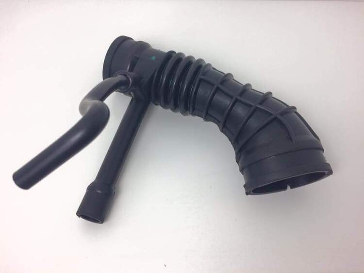

Giống cái này koAnh Linh @nhoc74, @quangpham71 ui có lang thang online đâu gặp món này ship giúp em vợi.
Đi nhận ống cổ hút, xong lội bộ vài bước nhận hàng của bác luôn rồi nhé. Tks lão & bác @fiato.Giống cái này ko

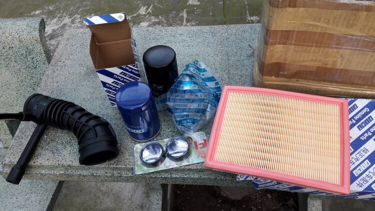

Thùng thì bự nhưng mở ra toàn món linh tinh kaka.

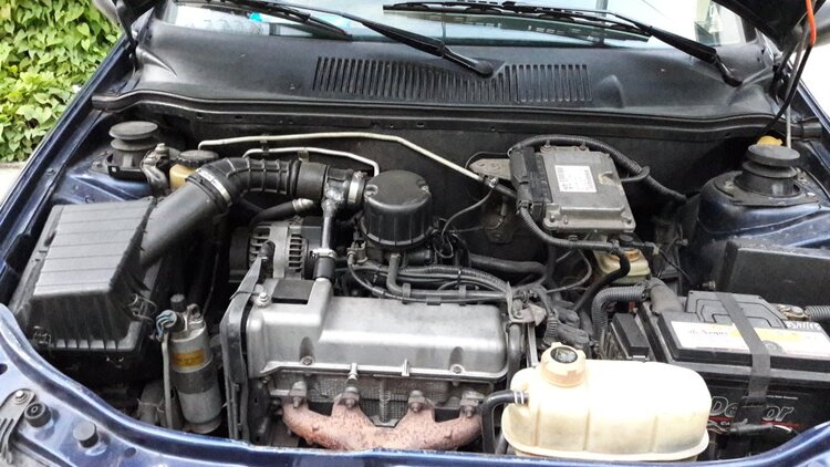

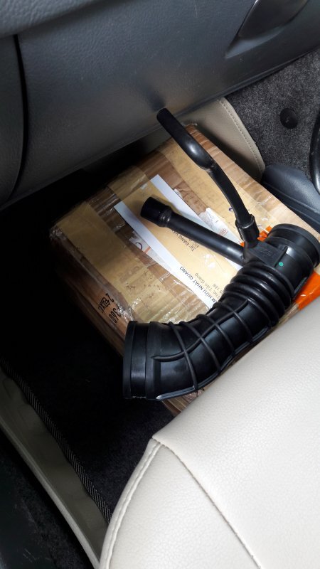

Cái ống hơi cắm vào thân máy của ống cổ hút có 1 cục, không biết tác dụng của nó là gì nhỉ??? Thắc mắc mãi bác nào khai sáng giúp, ông hiện tại theo xe của em cũng có.

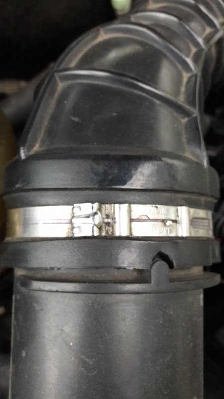

Loại cổ dê như bên dưới cách mở nó ntn nhỉ, loay hoay nghía mãi nãy giờ ko biết mở làm sao để thay luôn .

Ngon rồi chờ bấy lâu nay, cổ dê này là loại móc dùng kềm bấm móc gài là ra hoặc vít dẹp nại cho hở móc gàyCái ống hơi cắm vào thân máy của ống cổ hút có 1 cục, không biết tác dụng của nó là gì nhỉ??? Thắc mắc mãi bác nào khai sáng giúp, ông hiện tại theo xe của em cũng có.

Hey zà nạy có hư cổ dê luôn không? Giờ này phia dồi hông chạy đi mua đc đâu .Ngon rồi chờ bấy lâu nay, cổ dê này là loại móc dùng kềm bấm móc gài là ra hoặc vít dẹp nại cho hở móc gày
Nạy chỗ nào rõ hơn tí đi.
Thấy móc gày ko, trên cổ dê có 2 sóng là để nó giản đó, nại ngay đầu móc nhìn từ bên trái sang như hình
Của anh dường như bị lỏng đó anhHey zà nạy có hư cổ dê luôn không? Giờ này phia dồi hông chạy đi mua đc đâu .
