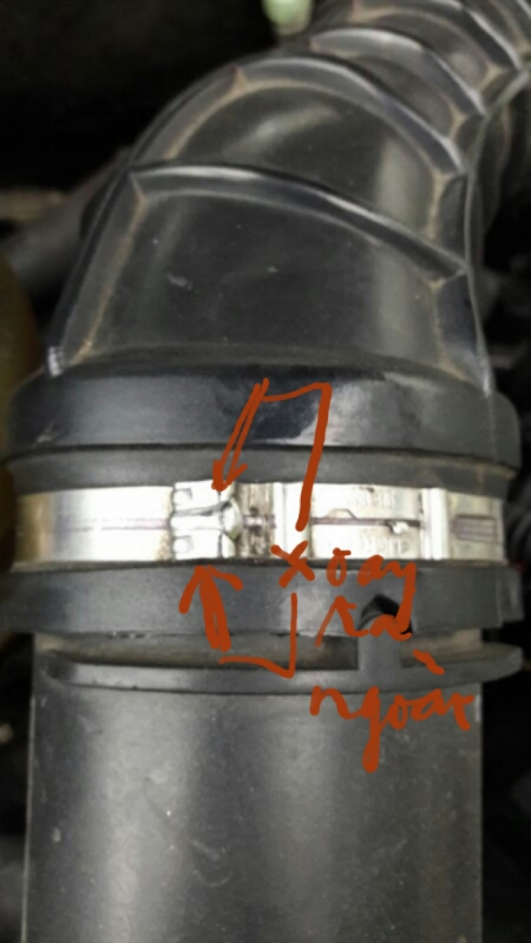

Thấy móc gày ko, trên cổ dê có 2 sóng là để nó giản đó, nại ngay đầu móc nhìn từ bên trái sang như hình
Ko đc rồi lão ui, cạy bung đầu khả năng hư luôn cổ dê. Mới thử xong chắc đóng capo quá.
Làm thử cái cũ trước nghiên cứu lấy kinh nghiệm hẳn làm cái mới, loại này mới khó mở mà ko biết dùng gì để xử nó nè

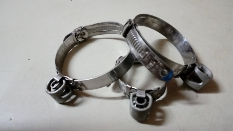

Loại cổ dê như bên dưới cách mở nó ntn nhỉ, loay hoay nghía mãi nãy giờ ko biết mở làm sao để thay luôn :(.
Anh @tuanbato thử lấy vít dẹp nạy 2 cái nút này cho nó xoay ra ngoài xem sao
Mấy cái này dạng gài đó bác. Mở ra phải nạy cái vòng cho nó nhô lên khỏi cái chốt mới tháo ra được.

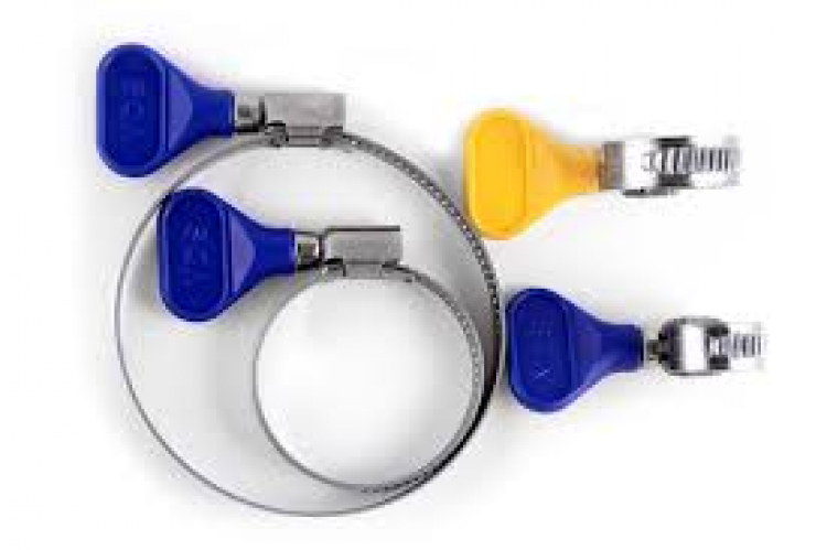

Giờ ít thấy ai xài cái này, chỉ có đồ zin theo xe thôi.
E thấy hay xài cái này, hơi mỏng tí nhưng tiện lợi và chịu lực siết k thua gì cổ dê zin, được cái muốn giấu ốc vặn ở đâu tùy thích
