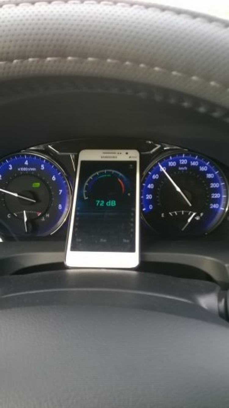

Em về Vũng tàu và chạy lại đúng quãng đường đã thử với xe cũ ( post trước đây). Kết quả như sau:
Camry E 2015 vs Vios E 2008
Tắt máy : 30db vs 30dB
Nổ máy chờ: 48dB vs 52dB - Kết quả 48 dB làm em khá hài lòng - như vậy là cách âm khoang máy và cabin tương đối tốt..
Tốc độ 40km/h: 66-68 dB vs 70dB
Tốc độ 60km/h : 68-70dB vs 73dB
Tốc độ 80km: 72dB-74dB vs 75dB- Thất vọng quá ..hic dù cảm giác có đầm hơn thật.
Sau đó em đi thay lốp luôn- thay lốp nguyên thủy BS Turanza bằng Mit primary 3st. Chạy ra đường thử cũ để đo. Kết quả như sau:
Tốc độ 40km/h: 65-67 dB ( giảm 1dB với lốp mới)
Tốc độ 60km/h 66-68 dB ( giảm 1.5dB với lốp mới)
Tốc độ 80km/h: 70-72 dB ( giảm 2dB với lốp mới)
Kết luận nhanh về lốp Mit Primacy 3st: 215/60R16 - cảm nhận cá nhân sau khi tự đo.
Tốc độ thấp khoảng 30-40km/h thì không tháy khác biệt nhiều.
Nhưng lên tốc độ càng cao thì mới phát huy. Giảm được 2dB ..ở tốc độ 80km/h Theo em là đáng đồng tiền.

Em nó sau khi thửa đôi giày mới.
71,9 KB Đọc: 26
Ở tốc độ 80km/h, độ ồn đo được chỉ thấp hơn vài dB so với Vios, nhưng mà đầm hơn, êm hơn..hic
