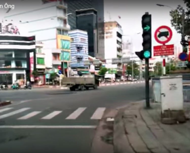

Đoạn VVK trong clip của bác Xa Gan thì biển "412" ở đoạn đầu giao lộ VVK - TĐ chứ không phải gần giao lộ trong clip, khi gần giao lộ bác có thể thấy vạch kẻ 1.18 và em nhớ không lầm có biển 411 --> tuân theo chỉ dẫn vạch kẻ và đèn GT là ok.Đúng rồi, cách khoản mấy chục m trước khi có chỉ dẫn rẻ phải trên lane ngoài có bảng chỉ dẫn giống hình này (bỏ lane xe oto bên trái). Vậy mấy bác tư vấn dùm là chạy theo biển này hay theo vạch kẻ (có hướng rẻ phải)
Trường hợp hình bác trích dẫn, nếu sau "412" không có biển 411 thì về lý : hiệu lực của biển báo cao hơn vạch kẻ nên phải tuân theo biển báo, tuy nhiên trên thực tế tại các giao lộ GTCC kẻ vạch 1.18 để giải tỏa GT do đó nếu không có biển 411 thì cũng tuân theo chỉ dẫn vạch kẻ khi đến giao lộ, nếu bị thổi vào mà được thông báo vi phạm biển "412" thì vận dụng : "412" này không đúng QC 41, vạch kẻ do GTCC chỉ dẫn hướng lưu thông nên di chuyển theo hướng chỉ dẫn, ...
Rẽ zậy là đúng rồi. Nhưng chú ý cái đèn.Xem clip của bác Xa Gan về hướng dẫn rẻ từ VVK vào HTLO, quẹo như vậy là đúng không mấy pro?
Vì em có đứa bạn quẹo như clip của bác Xa Gan bị XXX tuýt còi đó?

Theo em thấy trước ngã tư này có bản chỉ dẫn lane ngoài chỉ cho xe máy nên em nghỉ quẹo phải ở đây chỉ cho xe máy thôi, oto quẹo là sai lane pk?
Chắc chắn là không sai vì nếu sai thì 4b rẽ phải ntn ?
Đi bên phải sát con lươn cứng bên ngoài rồi chờ đèn cho phép quẹo phải thì quẹo
Thế nhà mình ngay đó, từ nhà ra sao mình ra ngoài lươn được ?Đi bên phải sát con lươn cứng bên ngoài rồi chờ đèn cho phép quẹo phải thì quẹo![]()
Ở làn chính VVK rẽ phải vào HTLÔ theo làn xe và đèn tín hiệu như thế nàyĐi bên phải sát con lươn cứng bên ngoài rồi chờ đèn cho phép quẹo phải thì quẹo![]()
Clip của bác là để xe lane ngoài quẹo phải. Nếu ko, xe đang đi lane trong quẹo thế nào? Cứ theo bb, vạch kẻ đường mà tiến thôi.Ở làn chính VVK rẽ phải vào HTLÔ theo làn xe và đèn tín hiệu như thế này
Cảm ơn bác giải thích em thông đc tí, nhưng đoạn này em hay đi về bằng xe máy nên em thấy ko có bb 411 chỉ có 412,và em đc 1 số tài lái dịch vụ nói là rẽ vào như vậy ko đc, muốn rẽ thì đi lane ôtô ra đến giao lộ rồi rẽ phải. Vì có thông tin trái chiều nhau nên hỏi mấy bác đả thông kinh mạch dùm em, và 1 vụ nữa là cũng trên VVK này khi đến giao lộ có trụ sở CA(em ko nhớ VVK cắt với đường nào) em đang chờ đèn đỏ thì có anh 7 chỗ rẽ phải y như trong clip thì bị xxx từ trong nhà băng qua đường ngoắt vào. Nên làm em lăng tăng quáĐoạn VVK trong clip của bác Xa Gan thì biển "412" ở đoạn đầu giao lộ VVK - TĐ chứ không phải gần giao lộ trong clip, khi gần giao lộ bác có thể thấy vạch kẻ 1.18 và em nhớ không lầm có biển 411 --> tuân theo chỉ dẫn vạch kẻ và đèn GT là ok.
