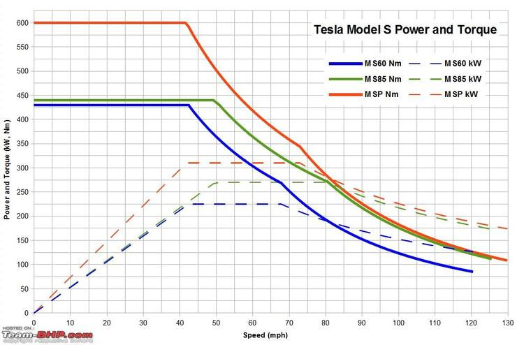

1/ Phù hợp nội ô, chạy chậm vì:
-- Giảm ô nhiễm nội ô, nơi có nhiều người sinh sống.
-- Đặc tính động cơ điện là Lực kéo (torque) tức thì ở vận tốc thấp rất tốt nhưng suy giảm rất nhanh ở vận tốc cao (xem hình bên dưới là biểu đồ công suất và lực kéo của Tesla Model S)
Kinh nghiệm khi mình chuyển từ xe xăng sang xe điện
-- "Sát thủ vô hình: lực cản khí động học" mà mình đã nói trong một bài khác.
