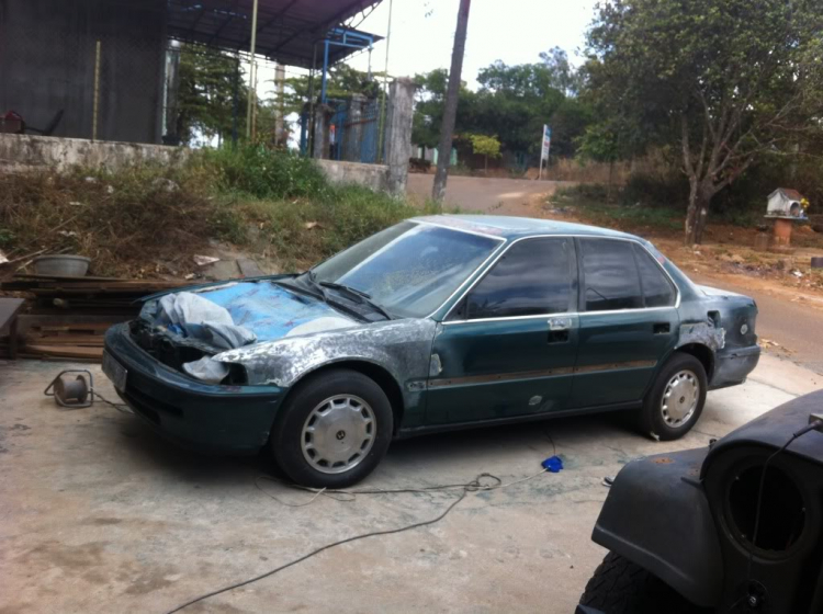

Xin phép Bảo- ABF, mượn bác 1 tấm hình để nói lên điều đó....cái bọng vè sau:

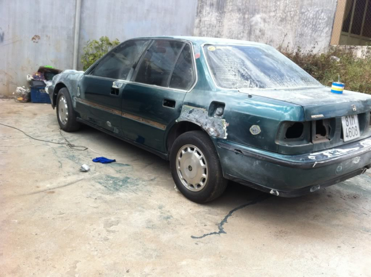

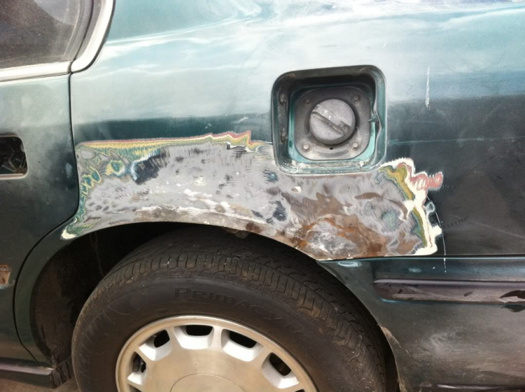

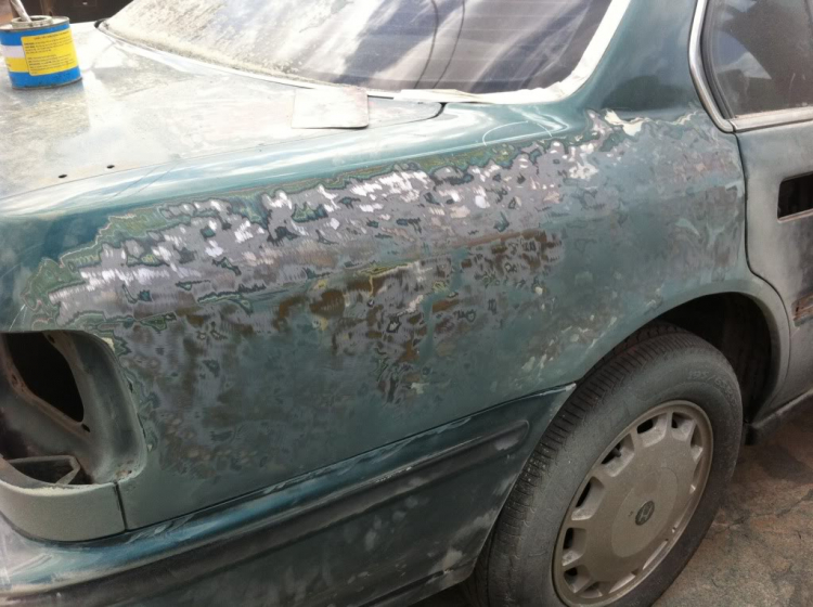

Cuối cùng em thống nhất với anh thợ, mài những đường cong cho sạch sơn để nhìn và kiểm tra các cái eo của nó, thật tuyệt vừoi các bác ợ, còn nguyên như thuở nào, và nó đây:
Bên phụ:

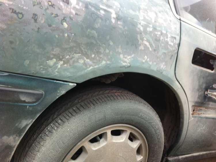

Bên tài....đúng là....chân bả tít không kỹ, nước ngấm vào làm sét mặt tôn và bung chân
ACCORD CLUB - con nghiện accord phần 4
Dã mần là mân cho OK, anh thợ cũng rất ư tuyệt vời....mà luôn 2 bọng vè trước để mần lại như ban đầu

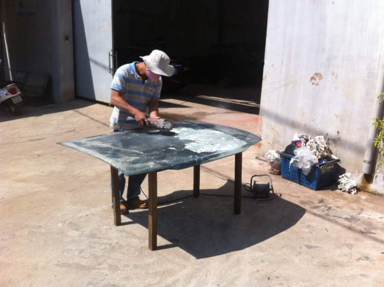

Capô được mài sạch, anh thợ bẩu phải như thế thì mới làm kỹ , nếu không sẽ bị bung sau 1 thời gian dưới sức nóng của động cơ

Vị trí này trước đây Chủ củ đã làm lại< nhìn từ nấp xăng đi xuống mép bọng vè> vẫn còn thấy vết hàn. Kép xem kiểm tra kỷ lại chổ này nha.

Không phải Vũ ơi!!!

Mặt bên trong những vị trí này xử sao ta?
