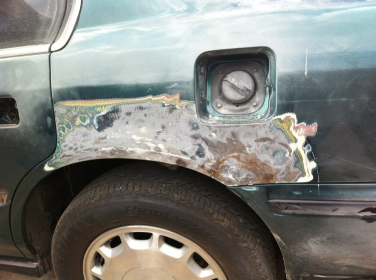

Vị trí này trước đây Chủ củ đã làm lại< nhìn từ nấp xăng đi xuống mép bọng vè> vẫn còn thấy vết hàn. Kép xem kiểm tra kỷ lại chổ này nha.
Không phải Vũ ơi!!!
Mặt bên trong những vị trí này xử sao ta?
Không phải Vũ ơi!!!

Nói vậy chứ Bác Thắng cũng nên kiểm tra lại, nếu có vấn đề gì thì kịp thời xữ lý, khắc phục sớm để còn giữ mà chơi lâu dài.

Mài như thế này hỏng hết a ơi. E thấy thợ sơn có một loại hóa chất bôi vào xong sủi nhẹ
là ra hết. Tay thợ này mài như rứa ăn cả vào thịt két rồi.

Mấy chỗ gỉ, sét....cho đánh cước thật sạch để kiểm tra độ dày của tôn còn Ok hay không ? thì mới có hướng xử lý tốt được.
Chổ này giống két được đắp Tôn Hoa Sen nhỉ. Trông dày nhưng ko tinh xảo.

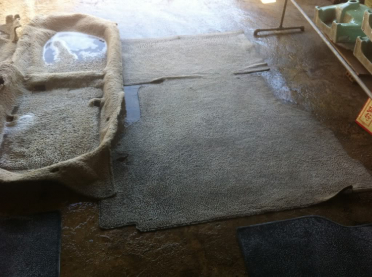

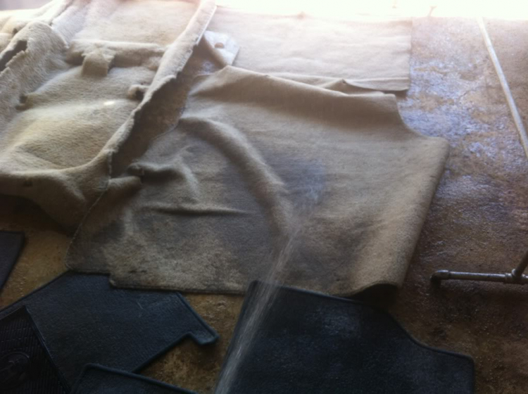

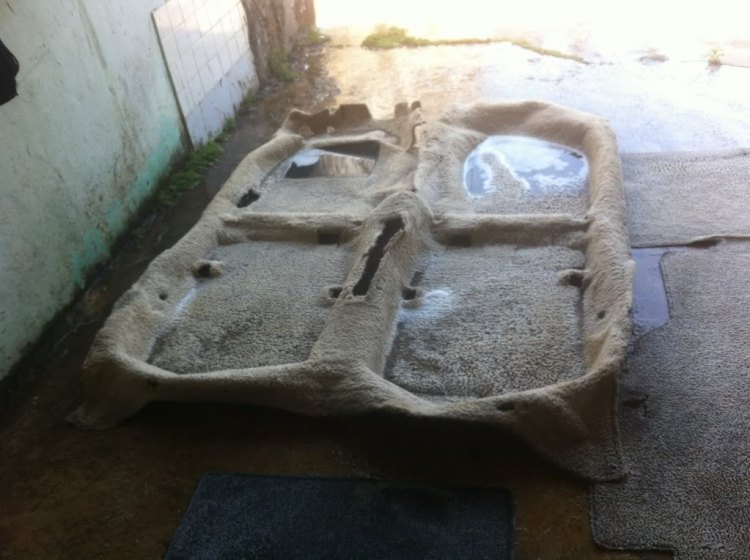

Sáng sớm bạch mắt zậy là em đem nhưng gì cần giặt ra rưới nước, sau đó quậy xà phòng và rưới đều lên tất cả....và ngâm đúng 1 buối....lâu lâu rưới nước lại cho nó thấm ....dạng như kho cá:D
