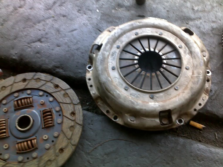

đồ cũ xe em

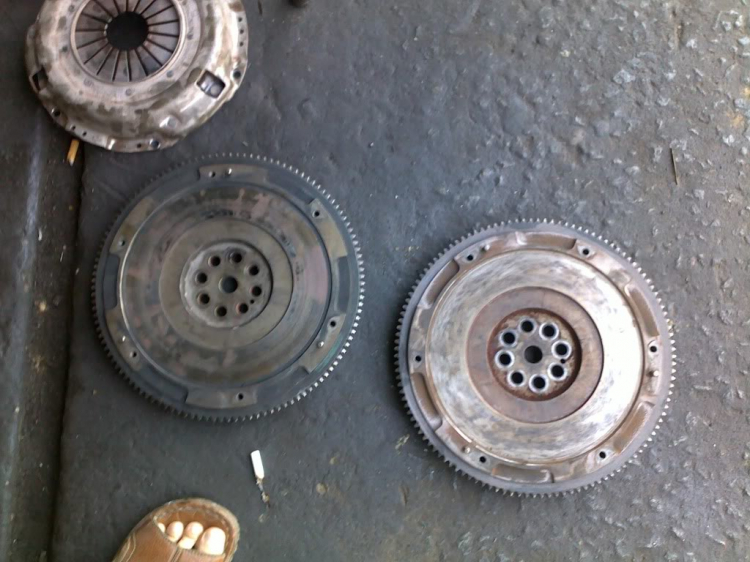

bánh đà bên trái là của Bác Hy kỷ niêm e
còn đầy đồ bác TOY chia sẻ

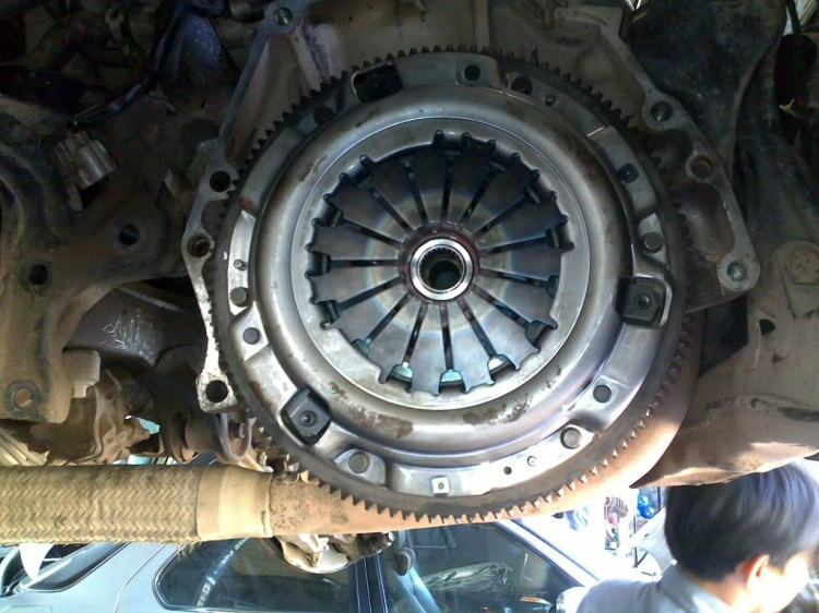

còn đây e nó đã vào vị trí

Bác học tin ơi! Cái bánh đà bác đã bỏ bác nhượng lại tui được không? Tháng trước tui đã thay lá col + mâm ép mới rồi nhưng cái bánh đà thi vớt đi vớt lại nhiều lần mỏng và quá yếu nên cứ cắt col, nhả col thì hay tắt máy. Vê col thì xe rần và nhất là tới ngã tư đèn đỏ tắt máy đề lại nhiều khi các xe chạy sau chưởi bới om sòm!!!

Chân col nặng hay nhẹ là do mâm ép bác Hùng à. Một phần là do tợ canh chỉnh cái mâm ép.....cho đều và khe hở. Thì col mới nhẹ và không bị rần. Bánh đà mà vớt không chuẩn thì bị rùng rùng....chứ không làm nặng chân col.hung_tele nói:Long có hỏi trường hợp bánh Đà vớt nhiều có làm chân côn bị nặng ko?
