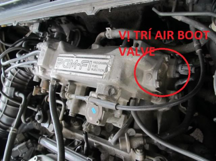

@Đăng: xe bác không có EGR đâu mà nó ráp thêm vào đó vì không có dây điện vào, còn AIR BOOT thì e thấy xe bác bị OFF, e xem hết sơ đồ của Bác Tấn không có cái nào giống xe Đăng + thực tế trên xe bác theo suy nghĩ của e là xe bác không có EGR mà có AIR BOOT BÁC thử kiểm tra lại đi nếu cần e gửi cho bác cục AIR BOOT, và cắm lại như xe bác Nhật Uy xem sao
