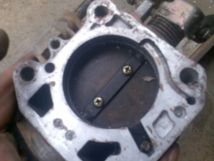

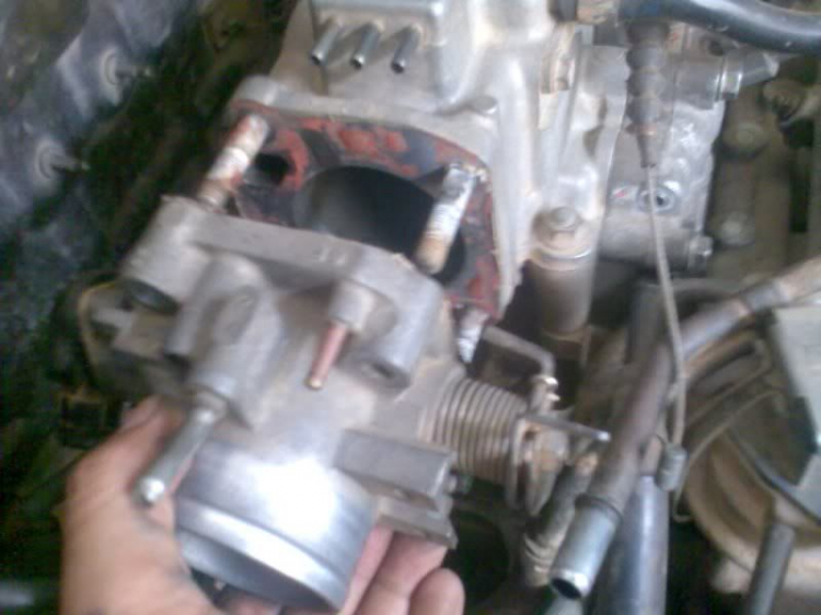

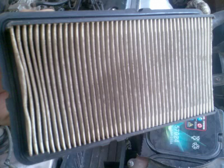

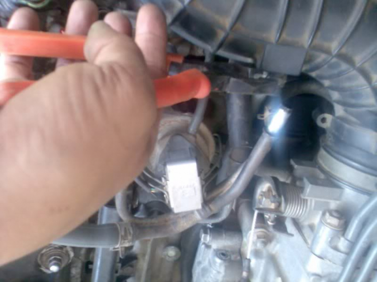

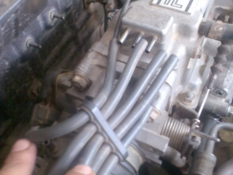

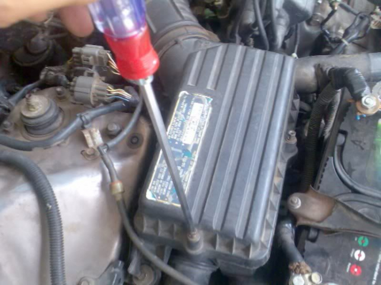

Báo cáo cả nhà, sau khi vụ heo côn xong chạy thử thấy sao mà nó ngọt ngào côn số, em mừng quá nhắn tin cho các bác, sau đó tự nhủ, sau chuyến đi BD về, đoờng xấu, bụi, sẵng tiện em làm một hơi để vệ sinh cổ hút và thầm nhủ: Đã ngọt, ngay lại ngọt hơn
Mở họng gió:
Rút các ống hơi cho trống:

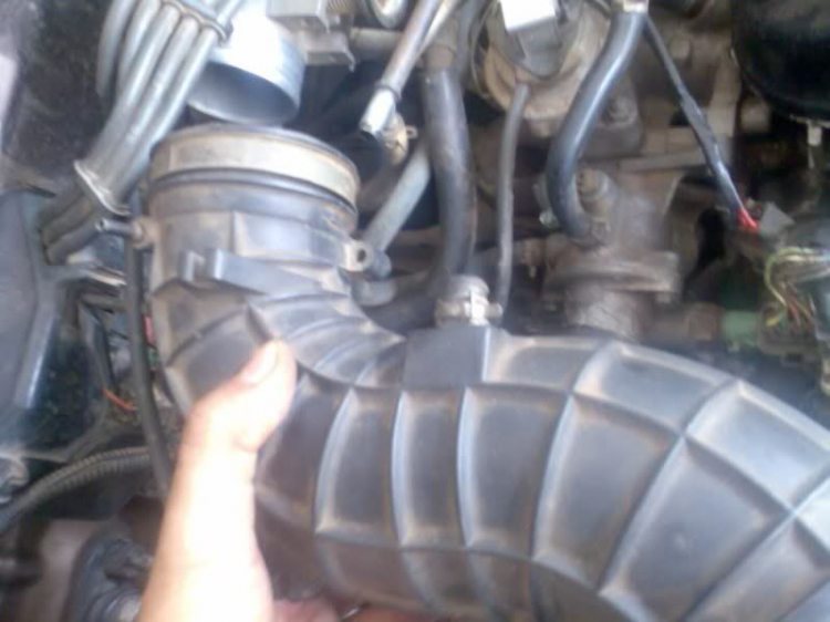

Rút ống gió ra ngoài:

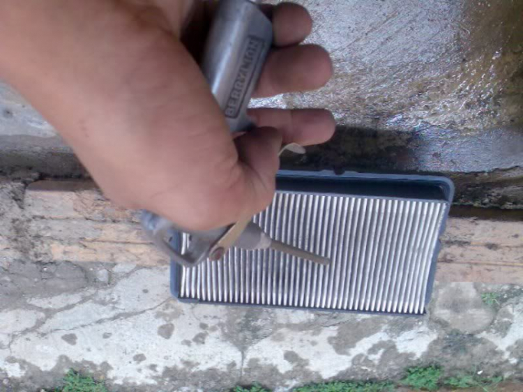

Lọc gió hơi bẩn:

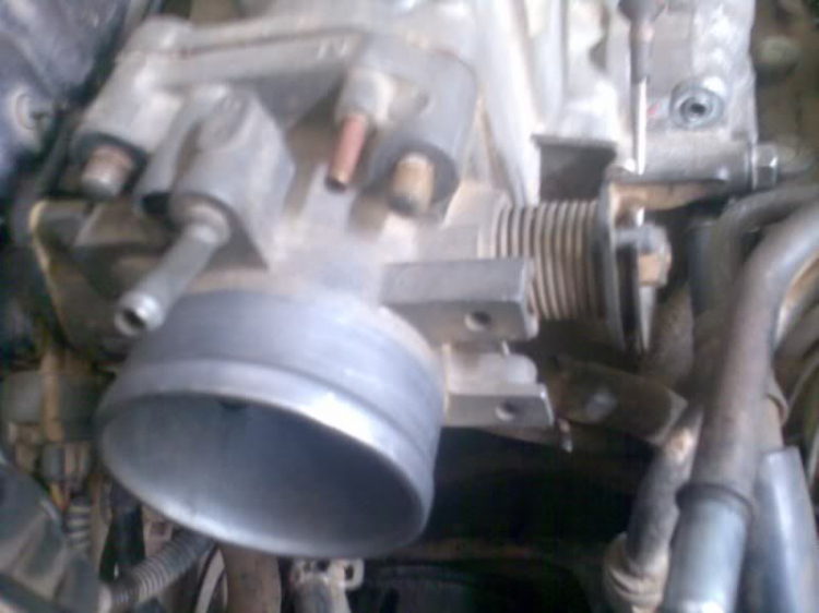

Mở các ốc bộ bướm ga:
Rút nó ra ngoài:
Vệ sinh lọc gió:

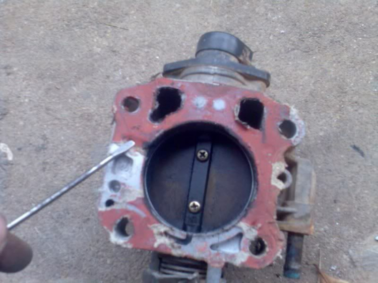

Ron đã hư và lọc gió bẩn

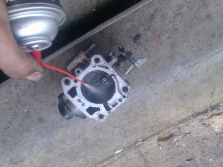

Cạo sạch và tiến hành vệ sinh:
Mở luôn ốc chỉnh ga cầm chừng, quá bẩn
Xin lỗi các bác trang up hình tự nhiên k up được, em kể chay vậy
Sau khi vệ sinh đầy đủ, cẩn thận lắp vào và kiểm tra các đường hơi- không lộn, thế là nổ máy, khi máy nổ thì không thể tin được, ga cao- chấp nhận vì vít gió chưa chuẩn, khi kim nhiệt bắt đầu nhớm tăng thì cà hụ cà hụ, thế rồi đợi cho nóng máy, quạt xòe thjif vẫn thế mà nó hôi mùi xăng sống kinh khủng, lúc ni thì mồ hôi hột cứ toát ra, tiến hành chỉnh hết vít gió vào thì ga được 800 nhưng vẫn hụ, bậc AC thì càng hụ, tiếp tục nới ốc bù ga lạnh ra gần hết thì hầu như gần hết hụ, tắt AC thì máy êm ở 800. Vầy là không được rồi, từ ngày chơi ACC tới giò, có bào giờ cho phép ốc ngũ giác bù ga lạnh nó ở truồng nhuwthees này, ròi vít gió xiết cứng lại thì mới được 800, như vầy thifconf chỉnh chọt gì nữa. Alo, ChuTieu hả, xe em nó vầy, vầy nè, thầy bấm độ giúp với, sau một hồi cuối cùng cũng hiểu ý thầy, xa quá, bốc quẻ không trúng.
Gọ Letitbe, 20 20 phút sau Phó Giám đốc ngân hàng chạy xuống, kiểm tra, chỉnh chọt, set up cũng không được, sau 1 hồi bác ấy có việc phải đi, vậy là còn mình em, kiểm tra lại đủ thứ hạng mục, mong sao cho thấy được cái gì sót lại khi lắp nhưng vẫn vậy.
Mở nắp bù ga sáng chỉnh, cũng chẳn ăn thua, mệt, đói, khát nhưng tất cả trên hết là con vợ ghẻ, khoảng 18h00 thầy gọi hỏi thăm và chỉ nên kiểm tra lại vít gió, có thể khi vệ sinh kỹ, thì thông thoáng nhiều, ron chặn vít gió không kín làm xảy ra hiện tượng trên, và cũng khuyên nên kiểm tra kỹ lại bộ bướm ga xem có vô tình làm nghẹt gì không. OK, nghe thầy em càng thêm khí thế, mở tất cả ra lại, lắp vào, vẫn vậy. Mệt quá rồi, phải nghĩ thôi, chân bước vào nhà mà lòng nặng trĩu, bảo bé giúp việc mua 2 lon Ken ướp lạnh, tu một hơi, chẳng thiết ăn uống gì(rất tội mợ cả nhà em)
Mở họng gió:
Lọc gió hơi bẩn:
Rút nó ra ngoài:
Vệ sinh lọc gió:

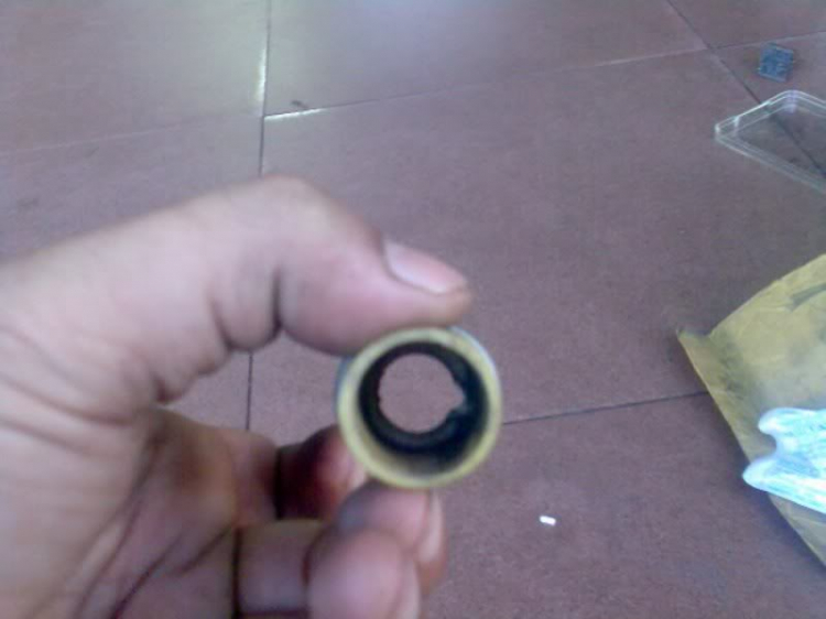

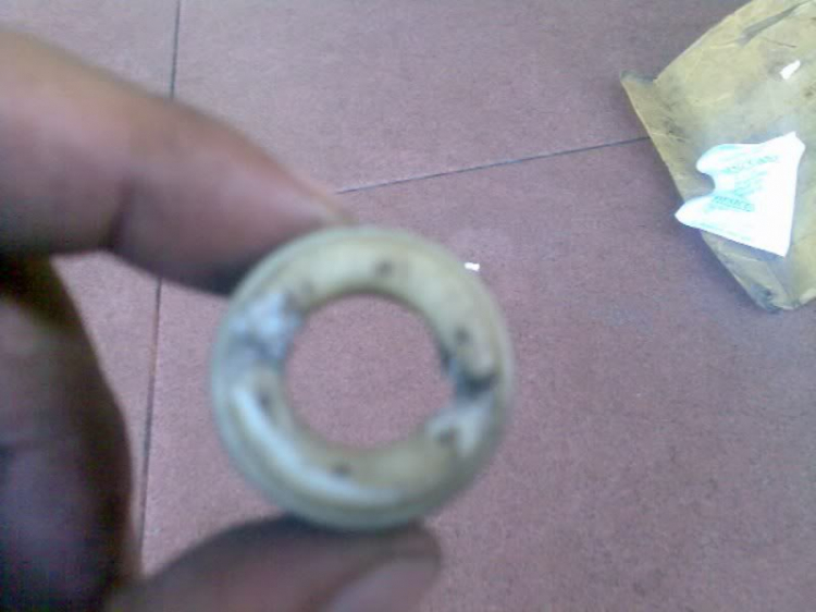

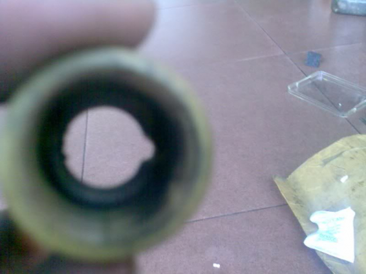

Việc đầu tiên thợ rờ jat cảm biến vị trí bướm ga sau, kiểm tra, hụ ga nghe ngóng, rồi bóp bóp các đường ống, chẳng ăn thua, em đứng bên tài, cố nghe có gió ra ở đâu không thì hình như nghe có gió xì xù ở đâu đó rất nhỏ, gọi thợ uqa nghe, chẳng cần nghe, chả chạy tới mở nắp bù ga sáng thì nghe gió xì xì, tua máy cứ cà hụ cà hụ, nhấn trái pít tông bù ga sáng xuống thì hết, tự nhiên chả làm đến động tác đó là em biết phải làm sao, nhưng thôi, cứ để thợ làm, cối cùng mở hẳn nắp sáp để xoay bù ga sáng và lấy trái pít tông ra ngoài thì Má ơi, ngay cái rãnh để xoay, do em dùng kềm nhọn xoay thì nó mẻ mất 1 góc, chính điều này nó lam cho khi đè pa nước chưa nóng gió đi qua nhiều- ga cao, nhưng khi nước nóng lên, sáp nở ra, đẩy trái pít tông lên thì nó phải kín, đằng này bị mẻ 1 miếng nên gió nó lọt qua- ga cao, mạch điều khiển đưa tín hiệu giảm xuống, gió lại vào - ga cao cứ như vậy mà cà hụ cà hụ
Đây, thủ phạm là đây các bác:
Nhìn từ trên xuống
Nhìn từ trong ra:
Khắc phục bằng cách mạt cưa rắt lên, kéo 502 đổ vào- cứng ngắt, sau đó mài, dũa cho bằng để, lắp vào thì ôi thôi, chả hụ gì, vít gió vặn vào hết cỡ thì vòng tua xuống 400, nới ra vài vòng thì được 800, bậc AC thì cà hụ cà hụ, nhưng lúc này thì tự tin và không vấn đề gì, rusrt rắc điện bù ga lạnh thì hết hụ, thợ cho mượn 1 cục bù ga còn nguyên, chưa đụng vào vít ngũ giác, bỏ vào thì đúng OK, bậc AC 1000
Vậy cuối cùng em rút ra kết luận: Hụ ga thì chắc chắn đườn gioó bị rò, còn mò để tìm chỗ rò thì ...
Vít ngũ giác bù ga lạnh thường chỉ chỉnh vặn sao cho khi nó bằng âầu với cục bù ga thì được, vặn nhiều, không biết sao mà nó hỏng, cái này em không lý giải được
Nhìn từ trên xuống
Nhìn từ trong ra:
