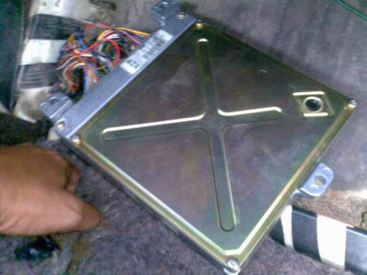

Em xin tiếp: Sau khi nhận hàng bác Hùng, kiểm tra đủ món, thế là em nhằm hướng gara thẳng tiến để xử lý vụ xì nhớt, quả đúng như vậy, bị xì ngay phốt láp hộp số, thợ xử trong vòng 45 phút, em không thể chụp hình được vì lúc này em đang vọc ECU, đầu tiên tháo cộng dây chân số 5 đã đoợc dấu sang 1 cộng dây khác trong rắc:

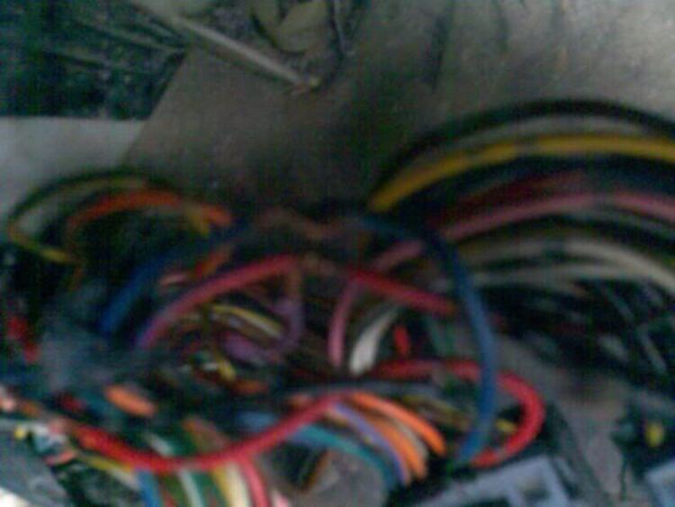

Tách ra và băng keo đầy đủ (em không quấn keo vì để chụp hình :
1 sợi dây xanh và 1 sợi dây xanh sọc đỏ
Sau đó theo các bước Tè le mách tháo cọc bình, lắp hộp mới vào

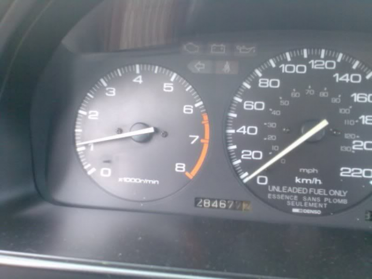

Bậc chìa khóa đề, máy nổ, chong mắt nhìn đèn check, không thấy xuất hiện, khi nước nóng, quạt quay thì kim tua máy như vầy đây:
Trong khi em chưa chỉnh cái gì, hộp cũ khi này là 800 nhé các bác
Sau đó em nhấp AC thì tua máy lịm xuống 700 rồi về đúng giá trị trên, vậy là không được rồi, tiếp tục em chỉnh vít dẹp cho ga cầm chừng xuống 800. nhấp AC vẫn thê, lịm xuống rồimoới lên, chợt nhớ hôm ở NT, có mượn hộp Kyanh bỏ qua, bậc AC thì nó vẫn chìm tua xuống rồi mới lên. Các bác biết từ hôm đó đến giờ, tuy là hộp hỏng phải để lại NT nhờ bác Chung xử lý giúp, nhưng em vẫn không thoải maái và cảm giác ngờ ngợ mạch điện của mình. Chợt nhớ lời bác Tấn khi ở NT, em không hề bỏ sót cái gì khi bác Tấn trao đổi về kỹ thuật Accord và... em tiến hành chỉnh hết vít ngũ giác của bù ga máy lạnh vào (hộp cũ của em thì vít này em chỉnh ra khỏi mặt bằng đến cỡ 3 ren), vaf nhấp AC, lạ thay, kim tua hơi nhích lên trên chưa ra hỏi cái vạch 800, rồi bỗng vù lên 900, sau đó xuống đúng 800, em không thể tin vào mắt mình nữa, nhấp lại cái coi.... he he... đã như ý muốn, sau đó em chạy thử và cảm thấy nó bốc hơn trước (cái này em để ý sở dĩ khi hôm làm xe ở BD bác Tấn có nói xe em OK lắm rồi, nhưng để bốc như xe Kyanh thì chưa vì hộp của em là PT-2, đúng hàng phải là PT-3, sau khi lượn 1 vòng về thì ga cầm chừng có thay đổi và em tiến hành chỉnh tiếp, và 1 điều dặt biệt là dù em có chỉnh vít ngũ giác vào cỡ nào thì ga cầm chừng khi bậc AC thay đổi không đáng kể như khi chưa nhập, mà hộp cũ-chỉ cần vặn ra hay vào cỡ 1 ren là đã thay đổi đáng kể, vậy em xin rút ra 3 điều:

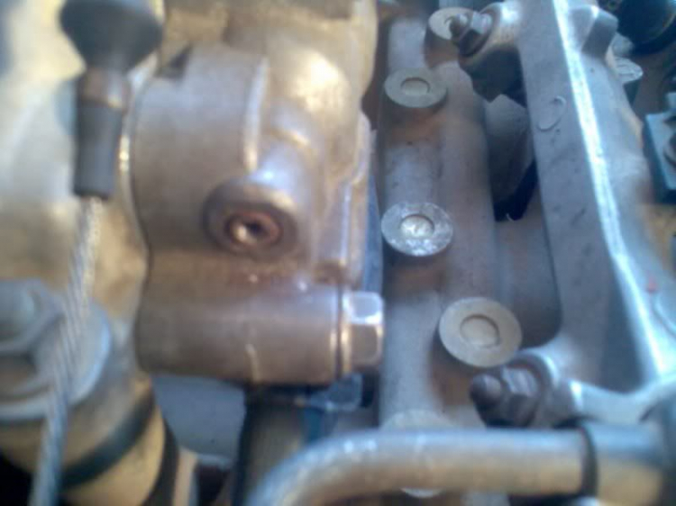

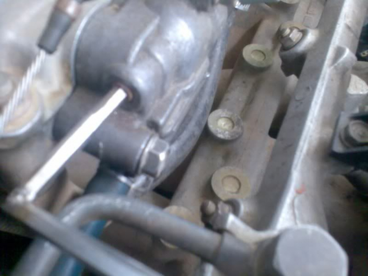

1/ khi vít ngũ giác của bù ga máy lạnh nằm chìm phía trong, hay nói đúng hơn nếu có chỉnh thì chỉ hơi nới ra 1 tý,
nhưng đừng bằng mặt, và với hộp PT-3 thì bậc AC, kim tua không hề giảm xuống cỡ 200-250 vòng để rùng xe, nếu ẻm nào mà hộp là PT-3, vít ngũ giác chỉnh lòi ra ngoài thì chưa chắc hộp hỏng, phải vặn hết cỡ vào rồi kiểm tra nhé (cái của em sau khi OK em lắp hộp cũ vào thì nó vẫn lịm xuống)

ACC 90-93 thì chỉ PT- 3 là đúng kiểu của nó, và nó chạy bốc hơn những PT-2... em dẫn chứng ra đây là khi lắp hộp mới, nước nóng, quạt xòe thì kim tua của em hơn 1000, trong khi chưa chỉnh gì mà hộp cũ là 800, như vậy với cùng vòng tua máy, với cùng nhịp ga thì lập trình PT-3 sẽ điều tiết lượng phun xăng tốt hơn-- xe bốc hơn
Nếu đúng hộp PT-3, bù ga lạnh chưa chỉnh vít ngũ giác (vít chìm vào trong)thì tự nó sẽ : bù ga trước, lốc nhập sau, không hề có chuyện lốc và bù làm việc cùng lúc dẫn đến lịm máy và rùng xe khi AC nhập
3/ Khi các bác lắp hộp mới, nhớ kiểm tra xem ngay rắc giữa của hộp ECU có quấn keo không nhé, nếu có quấn thì chắc chắn đang mượn dương cho chân số 5 của hộp, cần phải tách ra kẻo cháy hộp.
Hộp PT-3 hỏng có thể sữa đươc, nhất là ở Sì phố rất có điều kiện, thay đúng linh kiện hoặc họ tương đương thì làm việc cũng sẽ OK.
