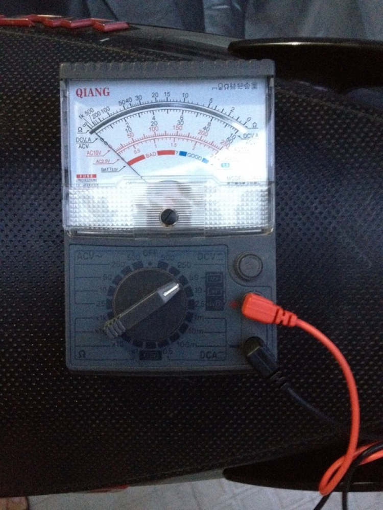

Tối hôm qua e tháo con ngựa và mặt dưỡng để lắp cái mới vào, cái bóng ở gạt tàn và mồi thuốc ko sáng, dt hỏi bác Xaxi thì bác ấy nói bóng đứt. E thấy bóng còn mới, sợ cái dây hư nên e lấy đồng hồ đo thử (cái đồng hồ này e mua 10 năm trước rồi, hwa lấy ra thay pin vẫn còn chạy), đúng là có điện-->bóng hư.

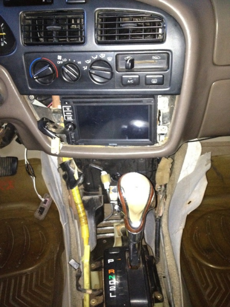

Đang lắp xong cái mặt dưỡng, tính mai lắp con ngựa vào luôn thì phát hiện cái gập kính e độ thêm bị hư, e chả bít nó hư gì nữa, có đụng vào nó đâu, thế là chiều nay phải vác xe ra ADV cho nó coi ròi,

tướng bác như thế mà vác nổi con xe hử???Tối hôm qua e tháo con ngựa và mặt dưỡng để lắp cái mới vào, cái bóng ở gạt tàn và mồi thuốc ko sáng, dt hỏi bác Xaxi thì bác ấy nói bóng đứt. E thấy bóng còn mới, sợ cái dây hư nên e lấy đồng hồ đo thử (cái đồng hồ này e mua 10 năm trước rồi, hwa lấy ra thay pin vẫn còn chạy), đúng là có điện-->bóng hư.
Đang lắp xong cái mặt dưỡng, tính mai lắp con ngựa vào luôn thì phát hiện cái gập kính e độ thêm bị hư, e chả bít nó hư gì nữa, có đụng vào nó đâu, thế là chiều nay phải vác xe ra ADV cho nó coi ròi,![]()

Chạm và đức cầu chì rồi bác ơi........Tối hôm qua e tháo con ngựa và mặt dưỡng để lắp cái mới vào, cái bóng ở gạt tàn và mồi thuốc ko sáng, dt hỏi bác Xaxi thì bác ấy nói bóng đứt. E thấy bóng còn mới, sợ cái dây hư nên e lấy đồng hồ đo thử (cái đồng hồ này e mua 10 năm trước rồi, hwa lấy ra thay pin vẫn còn chạy), đúng là có điện-->bóng hư.
Nguyên tắc là phải đo bóng chứ bác! sao lại đo điện như vậy? Bác bậc đồng hồ về x1k rồi đo 2 đầu của bóng đèn. Nếu hai đầu lên thì đèn ok. xem tiếp chuôi đèn! đưa đồng hồ về DCV 50 và kiểm tra chuôi! nếu không có điện thì xem cái rắc nhé! Thường thì mấy bóng đèn ở khu vực đó không đứt đâu!
