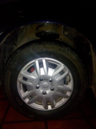

Cái "bánh bèo" này vừa bị lệch trục, vừa bị sai tâm!
Bác nên kiểm tra lại . . . sắp có chiện lớn rồi đó!
Cụ thể dùm em luôn bác, hỏng lẻ phuộc khác bỏ vô !
Bác sĩ nói đúng đó Đạt ui, cho tháo ra kiểm tra đi, vì sao nó lệch trục cỡ đó mà tay lái không có vấn đề gì? xe có bị đâm phía nào không? kiểm tra lại lốp trước có mòn đều không?...etc, nói chung là tháo ra kiểm tra lại ngay đi Đạt ui

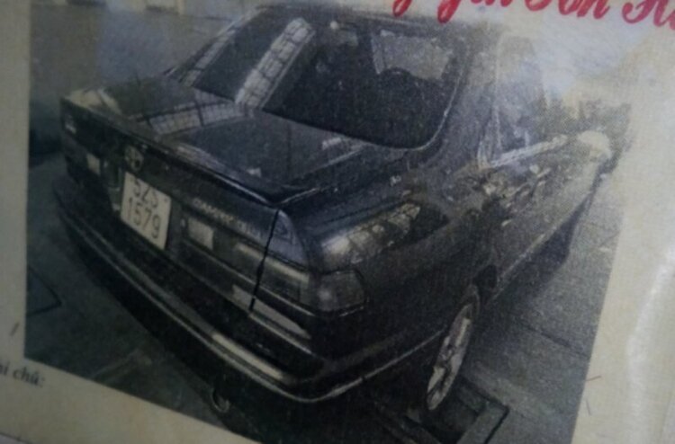

Hôm trước bác nói giò em nó nhìn thấy cao, giờ em soi lại có vẻ đúng, nhìn hình sổ đk thì chủ củ lên mâm bự lốp mỏng sport chắc thay phuột nâng bánh bèo luôn rồi, để mai em đưa gara xem sao. Chạy vẫn ok, lốp bt cả, bữa giờ em chạy gần 2000km ko thấy sao.
Có lẽ nó bị hư cái bánh bèo, là bộ phận trung gian nối giữa phuộc và thùng xe. Nó giúp cho phuộc xe thẳng đứng nhưng vẫn có thể đảm nhận chức năng dẫn hướng của bánh trước (phuộc xe xoay qua xoay lại khi rẽ)
Bác nên nhờ thợ ktra & họ sẽ đưa ra pp xử lý. Xe 95 thì nó như vầy
http://www.amazon.com/Monroe-902927...:camry&keywords=camry+Strut-Mate+Mounting+Kit
View attachment 219271 View attachment 219272
Ủa xe này đâu phải 95?
