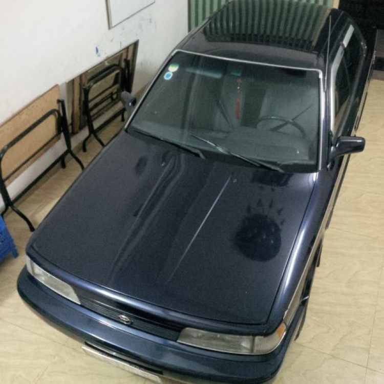

E đoán Bác này hổng phải kỹ sư thì cũng.....xe dzật dzữ lắm nè.Lẽ đương nhiên là nó phải kéo xuống sát thùng xe...em nói sơ sơ về cơ cấu cái ăngten này bác về ngâm cứu nhé...
Trong cái ăngten này cái quan trọng nhất là có 1 sợi cáp có răng bằng nhựa ABS, vừa cứng vừa dẻo...một đầu sẽ gắn vào đỉnh của ăngten đầu kia tự do và sợi cáp này sẽ cuộn vào 1 cái hộp bên trong có rãnh hình xoắn ốc và phần răng cuộn vào trong tiếp xúc với bánh răng của motor. Khi motor quay sợi cáp này sẽ chạy trong rãnh tùy theo chiều quay sẽ đẩy ăngten chạy lên hay kéo ăngten chạy xuống... Với triệu chứng bác đưa ra em nghĩ nhiều dây cáp này bị gãy...bác có thể tháo ăngten ra nhờ thợ ( hay bác có thể tự làm nếu thích) nối lại sợi dây cáp là nó hoạt động lại bình thường...
