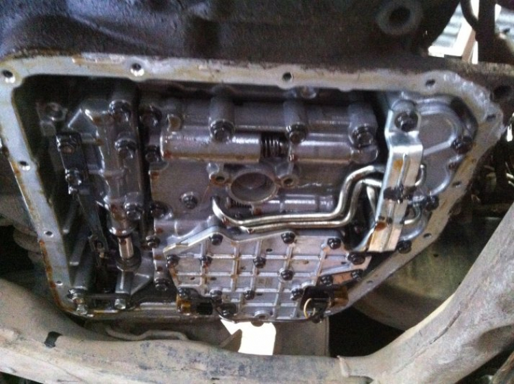

E xin bổ sung thêm . Trước khi thay nhớt , nên hạ carte hộp số , vệ sinh cái lọc nằm trong carte .( rất đơn giản , đơn giản hơn hạ cảrte máy )Em nghĩ khả năng nhớt dơ quá, nguội còn đặc bị cản ở lọc, nóng loãng dễ xuyên qua lọc => dễ bắt số hơn???
Chắc thay nhớt hso coi sao bác!
