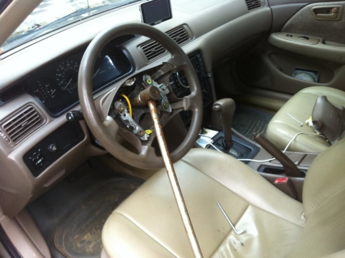

cái này e bị bùm một lần nó nổ như bom ýTrước tiên phải tháo cái vô lăng cũ ra vứt .
Các xe có xài túi khí tích hợp trên vô lăng thì phải rút chìa khoá ra khỏi ổ và phải tháo cọc bình ra.View attachment 323506
Lý do quan trọng nhất phải tháo cọc bình là tránh hiện tượng chạm , kích hoạt túi khí bung , và nếu không tháo cọc và chìa khoá vẫn cắm trong ổ thì khi ráp lại chắc 100% rằng sẽ báo lỗi túi khí trên táp lo , lỗi này hơi khó xoá . Đối với xe có túi hơi .
Lý do thứ 2 phải tháo cọc bình là khi mở , ráp nút kèn , nếu k tháo cọc bình thì Kèn sẽ kêu inh ỏi......thằng hàng xóm nó chửi " thằng này chắc rãnh...ăn no sửa xe quài"

Dùng tuýp 19mm mở con tán đaafu cốt
Sau khi tháo con tán đầu cốt ra=> lấy vô lăng lên . Vô lăng kéo rất nặng và khó .
Muốn lấy lên dễ dàng thì dùng tay đập mạnh 2 bên vành vô lăng ( đối xứng) khoảng 3-4 lần là vô lăng tự bung lên.
Xong
