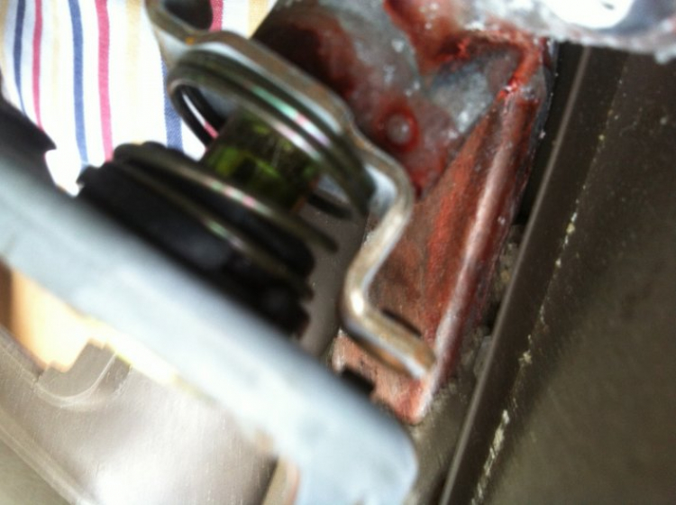

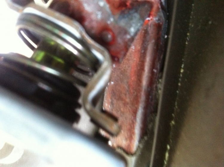

Kinh nghiệm nhỏ chia sẻ cùng các Bác về nút kèn .
Không biết xe Camdi các Bác thế nào .
E trải qua 4 xác Camdi 4 máy và 1 E V6. E thấy chiếc nào nút kèn cũng bấm sâu và nặng nó mới kêu ,có lúc dùng 1 ngón tay bấm hơi khó.
Lý do nó ơr đaay :
4 tiếp điểm nằm ở 4 góc nút kèn có khoảng cách khá xa ( khoảng cách giữa 2 tiếp điểm )
Dùng Kìm bóp sao cho 2 tiếp điem này sát lại với nhau hết mức có thể ( k dược đụng nhau ).
Cứ thế lần lượt cho 4 góc .
Đos là lí do tại sao nhiều Bác chạy thử xe Xaxi bẩu sao nút kèn "nhạy" thế.
Lý do nó ơr đaay :
