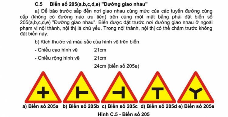

Câu trả lời cho bác trong nội thành, nội thị, theo quy định tại QCVN41-2012:
Bác có thấy chỗ này có cái bảng nào như bên trên hưm?
Oh, vậy à, em lại cứ tưởng mình tranh luật về luật, nếu k cần theo luật từ đầu thì e xin lỗi làm mất thời gian của bác quá.
Chứ từ đầu giờ em có nói gì mà hông theo luật đâu ka!
